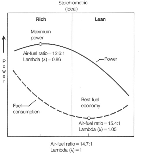

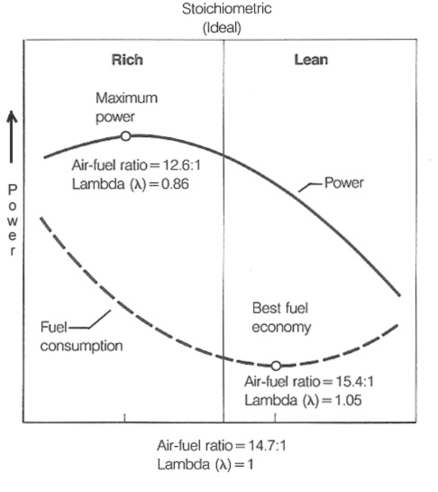

$1 scrie:$2ai mult oxigen = ardere mai bogata (sau mai completa), deci pentru aceeasi putere calorica mai putin carburant, nu?
Nu, deoarece motorul primeste o cantitate de carburant deja ajustata in functie de cantitatea de oxigen aspirata de motor.
Pe bune, pana si suporterii tehnologiei HHO recunosc ca acest argument nu este valabil. Sperantele lor sunt legate de energia rezultata din re-combinarea oxigenului cu hidrogenul, nu cu carburantul.

Gazul de la generator e format din amestec hidrogen + oxigen si vapori de apa. Raportul dintre aceste componente depinde de constructia generatorului, cu cit mai multi vapori de apa, cu atit mai ineficient.
Hidrogenul va arde si produce apa cu o viteza mult mai mare decit hidrocarbura.
Apa formata plus cea din vapori au un efect asupra temperaturii din cilindru.
Pacaliciul de sonda lambda va forta motorul sa functioneze intr-un amestec mai sarac. Interesant e ca asta nu inseamna automat o putere mai mica. Temperatura de ardere va creste la inceput iar daca se continua saracirea amestecului va incepe sa scada.
Saracirea va atinge un maxim daca se umbla doar la sonda lambda. E necesar sa se regleze si senzorii MAP/MAF, CTS is IAT. Un alt aspect (foarte important) este modificarea avansului pentru noile conditii de ardere.
Modul in care se controleaza emisiile contribuie la eficienta totala a motorului, asa ca inca un pacalici de sonda lambda e necesar pentru senzorii de dupa catalizator. De fapt o mare parte din combustibil se duce doar pe mentinerea in cote a noxelor.

Am atasat un grafic (sursa: http://en.wikipedia.org/wiki/File:Ideal ... ometry.jpg ) din care se observa ca:
- un amestec mai bogat (pana la 12.6:1) aduce mai multa putere, dar cu un consum mai mare
- un amestec mai sarac (pana la 15.4:1) aduce un consum mai mic, dar si mai putina putere (well, duh!)
$1 scrie:$2aca se adauga "hho", apa, metanol, etc. se schimba toate valorile dar forma graficului se pastreaza.

$1 scrie:$2m atasat un grafic (sursa: http://en.wikipedia.org/wiki/File:Ideal ... ometry.jpg ) din care se observa ca:

Da, am gresit, era vorba de eficienta, nu de putere, recunosc. De fapt am si spus: "Raportul de 14.7:1 a fost ales pentru minim de noxe nu pentru maxim de eficienta.", dar asta nu e o scuza. Nu discutam aici de putere ci de randament, care e alta Marie. Deci, ai dreptate, dar vocabularul tau lasa de dorit.
$1 scrie:$2Astept cu interes sa vad graficul, dintr-o sursa cat de cat de incredere (nu de pe site-uri ale vanzatorilor de kituri HHO).
E simplu, doar vezi graficele cu E85 sau metanol. E interesant ca etanolul si metanolul schimba graficul in directii total opuse, ceea ce eu, personal, nu ma asteptam.
