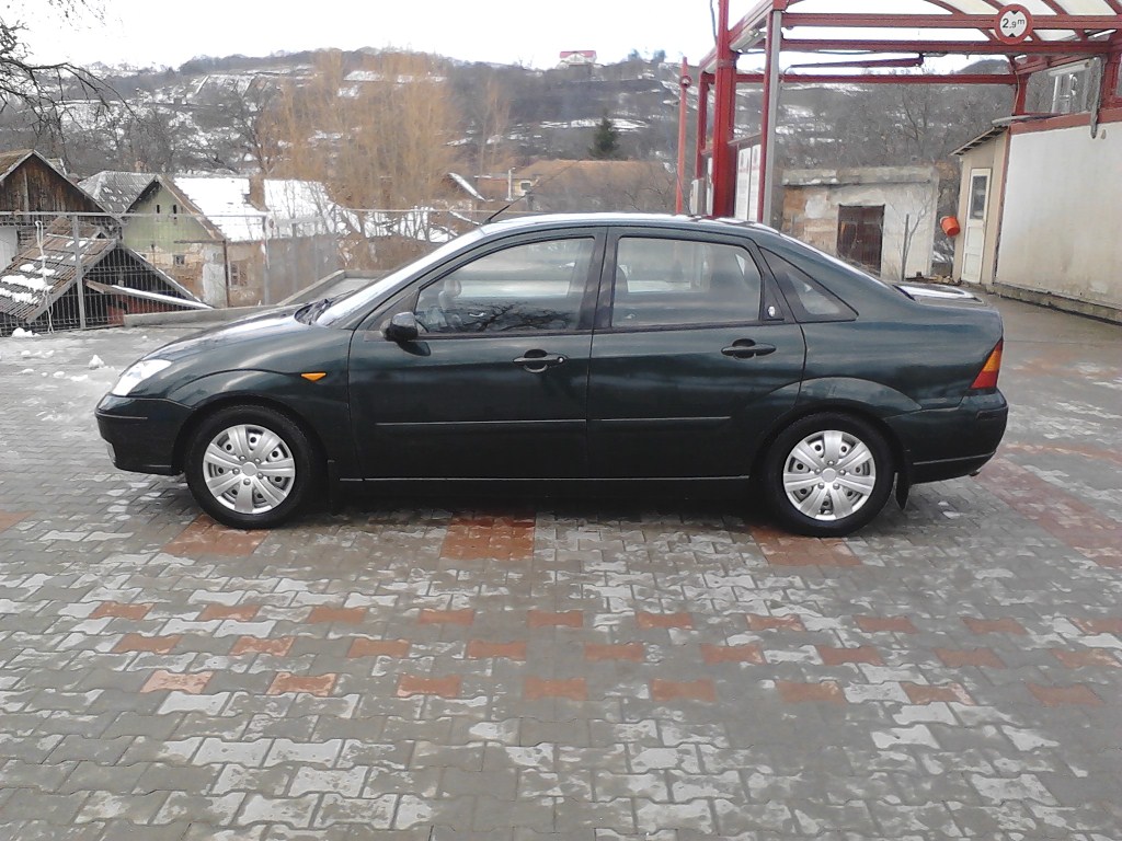

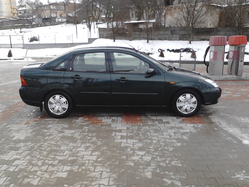

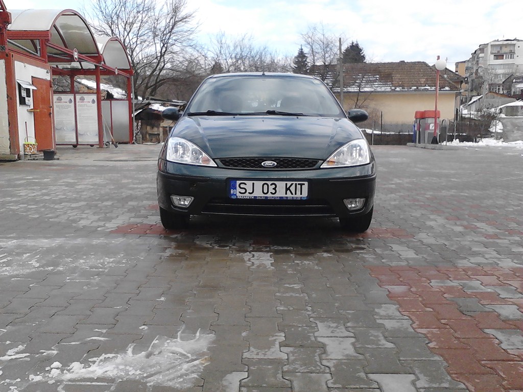

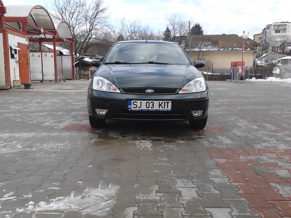

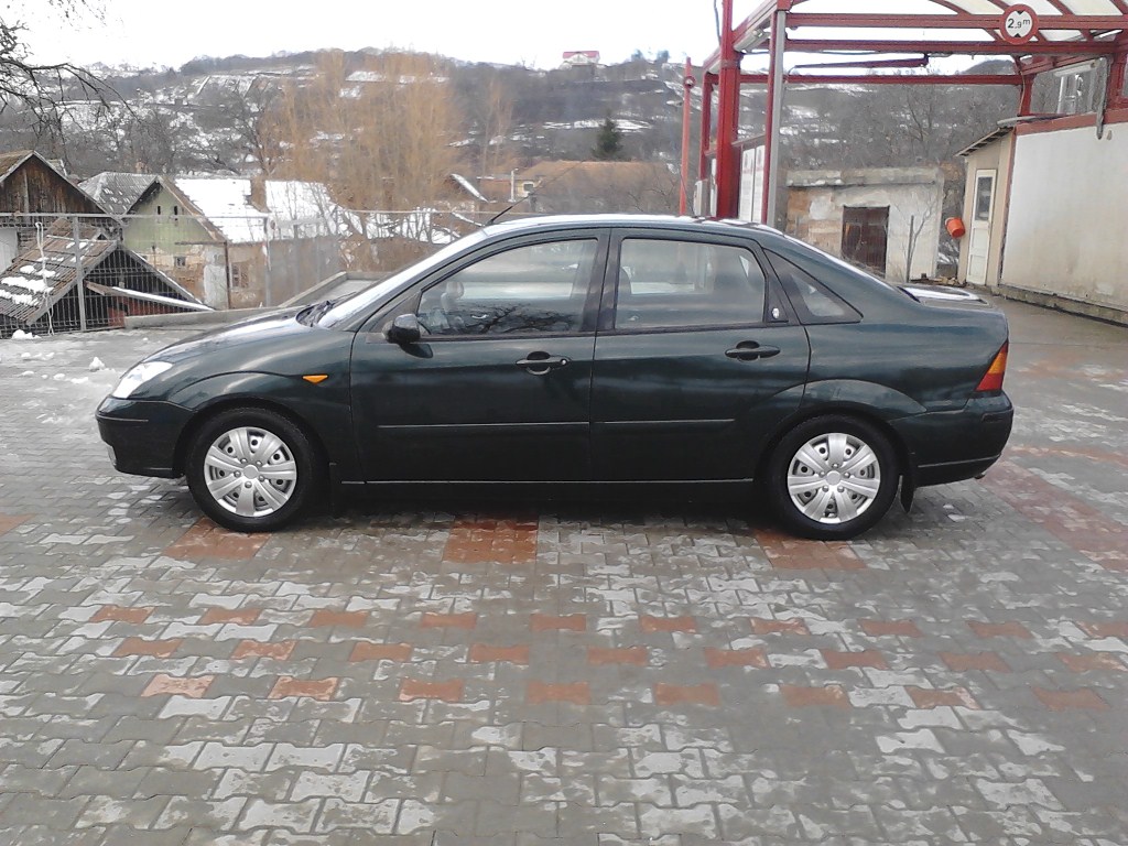

Mesajde boppzoli » 04 Feb 2013, 13:55
Buna tuturor!
Am revenit cu niste poze.
Daca va uitati bine se vede ca distanta pe spate e cu ceva mai mica decat cea pe fata ... e vorba de 1-1.5 cm. Insa garda la sol nu e mai mica pe spate, e mai mare cu 1 cm fata de cea pe fata ...
Ce ar trebui sa fac ca sa modific distantele pe fata?
Mecanicul zice, ca daca se mai face filet pe tija, nu rezolv problema ... fiindca la momentul de fata arcurile sunt presate de greutatea masinii. Zice ca ar trebui sa facem o gaura supolimentara deasupra celui existent, la talerul amortizorului, si sa-l lasam mai jos cu 1-1.5 cm in fuzeta ... daca vreau neaparat ... :)
Ce parere aveti?

Deci dupa cum v-am spus mai inainte ...
Arcurile sunt WOLF-CONCEPT, made by H&R, certificatul TUV este de la H&R.
Amortizoarele sunt Bilstein B4 (standard).
Toate componentele sunt noi.
Am incercat sa gasesc amortizoare speciale pt. arcurile WOLF, am scris mail la cei de la WOLF in germania, si mi-au raspuns ca nu au amortizoare speciale pt. aceste arcuri si sa folosesc amortizoarele stock!
Dupa asta am cumparat amortizoarele Bilstein B4!
Si e vorba de 1-1.5 cm diferenta, cam de 10 zile le am, nu stiu daca se mai lasa sau nu fata ...
Mai sunt si alte masini cu distanta de pe spate mai mica decat cea de pe fata ...
Deci stie cineva de ce ar fi diferenta asta?
Sincer poze cu "inainte" nu am avut timp sa fac, si nici nu-mi amintesc cum era inainte ...
Stiu doar ca inainte basculele pe spate (cele pe care sta arcul) erau putin inclinate in jos, iar acum sunt perfect drepte ... sper ca se vede si in poza :|
Iar asa arata din fata:
Deci, mai astept opinii ... :)

Mesajde sorinel223 » 05 Feb 2013, 09:36
salut, detin ka...wolf(am crezut pe vremea aia k e o editie limitata nicidecum k e tunata de wolf),masina am adus-o in august 2007 am dat 5200e+ 430e taxa..avea aprox.90000km am luat-o de la singur prop.(nu dealar auto)cu toate reviziile la zi la ford(facturi carte service..)...acum pe bord am 46000km(146000km) nu am umblat (eu..cel putin)la suspensie deloc(arcuri,amortizoare)si se comporta exemplar,nu este atat de rigida precum cele ce se gasesc pe piata..in schimb atac viraje 120km/h(masina are janter15 wolf de fabrica cu anvelope verdstein giugiaro 195/45/15) pe care in mod normal cu 1 ka intri probabil cu 80km/h...nu laud deloc buburuza dar ce e wolf...e wolf(ex.jantele le-am echilibrat in 2012 cand am luat anvelope noi dar nu erau strambe de altfel a si intrat f putin plumb...si imaginati-va caci conducem in romania...unde 'aici sunt banii dvs')..ca si idee sunt extraordinar de multumit de masina si daca aveti oportunitate de achizitia unui wolf(focus,mondeo,fiesta)nu stati pe ganduri..nu este umblat la motor are44kw..are suspensie,evacuare,jante si diverse logo-uri wolf...toate de fabrica...voi posta niste poze cat de curand
