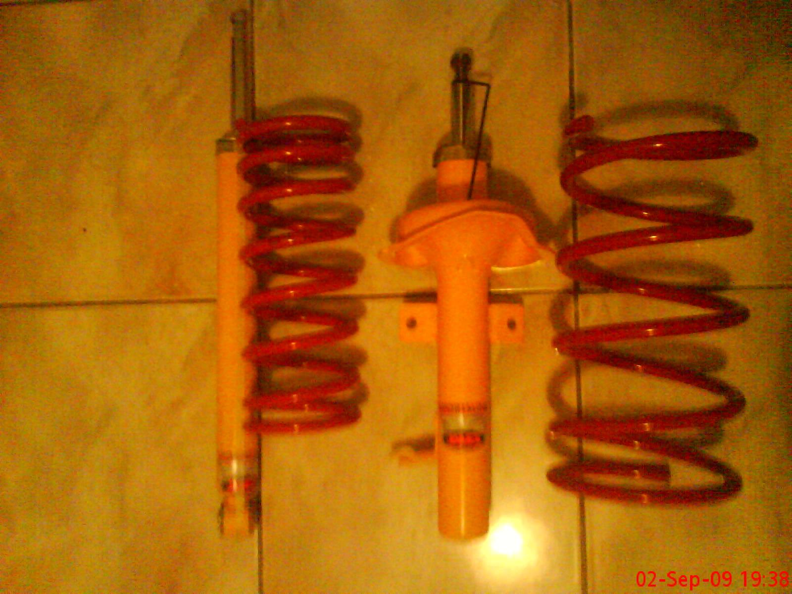

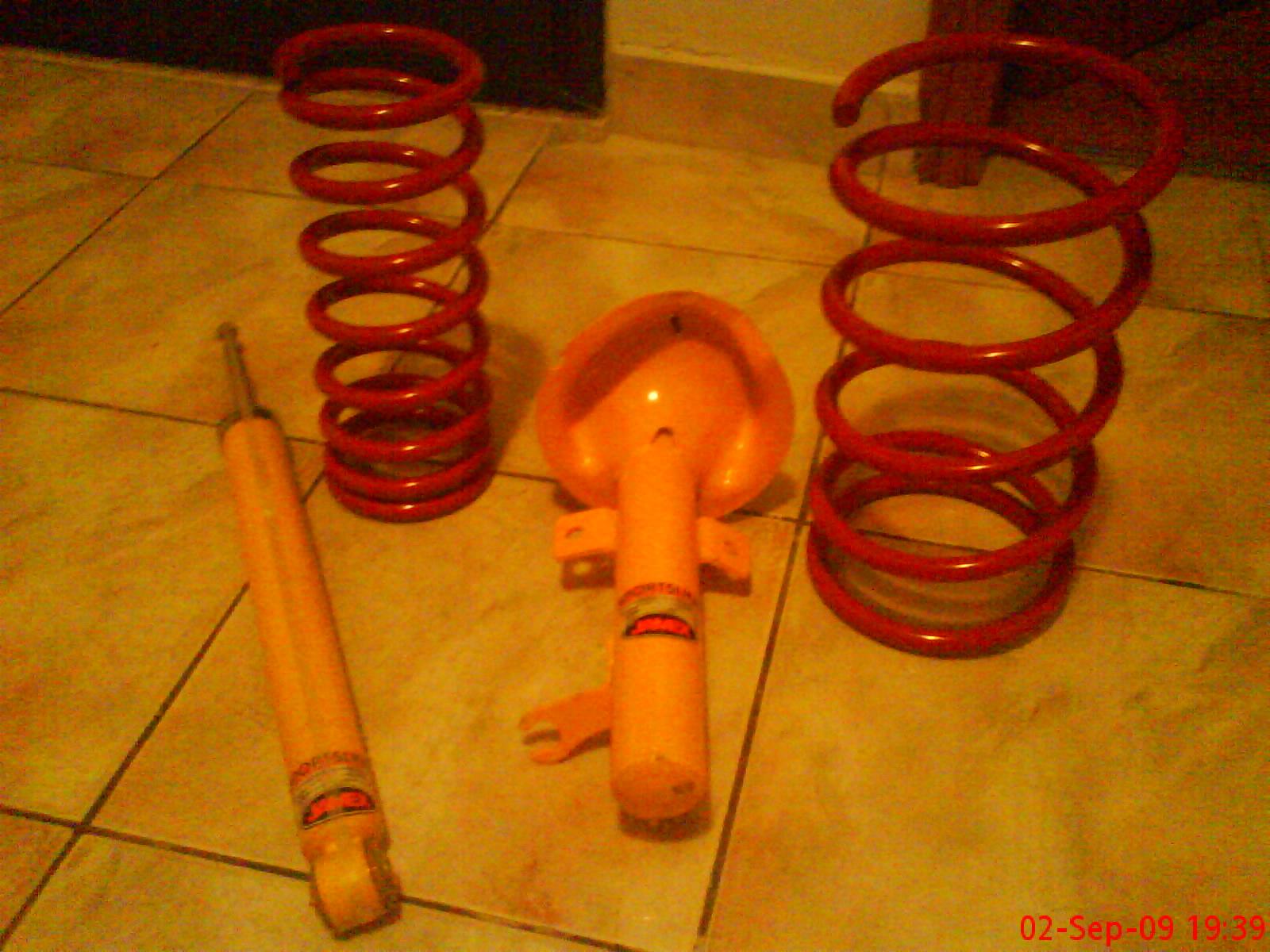

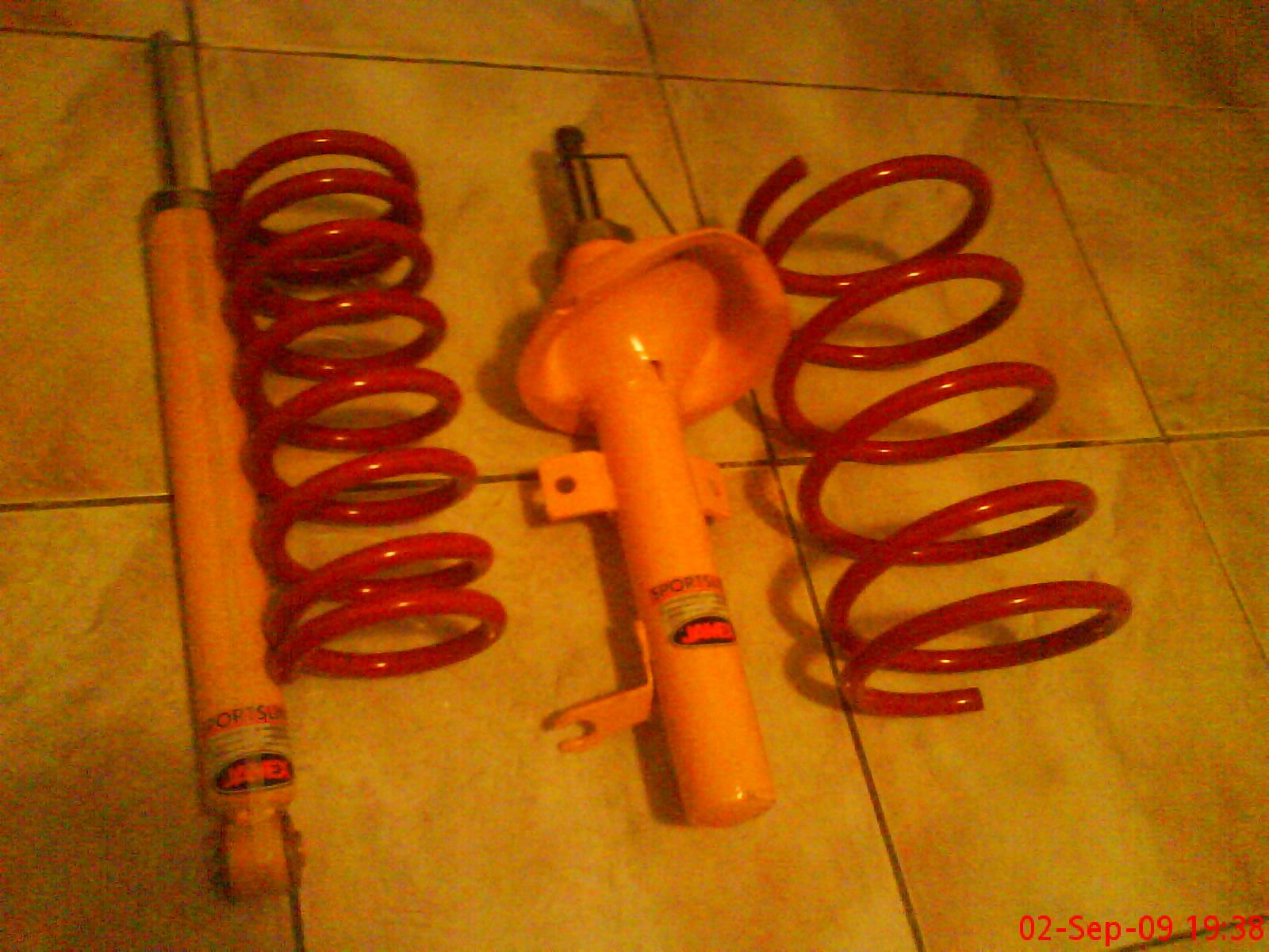

Iata si pozele promise. Cam intunecate, dar ideea o prindeti oricum :-"
Arata bine, calitativ. Vom vedea si cat de bine se comporta pe masina :D

SUPER...sa le porti sanatos..cand le pui pe masina ?

arata foarte bine ...supensia...m-am uitat sa vad cate spire ai pe cele de pe spate ai 8 eu am 9 spire...sunt curios dc vor fi difernete de coborare intre cele 2 supensii ;)..pe fata tot atate aspire am si eu...

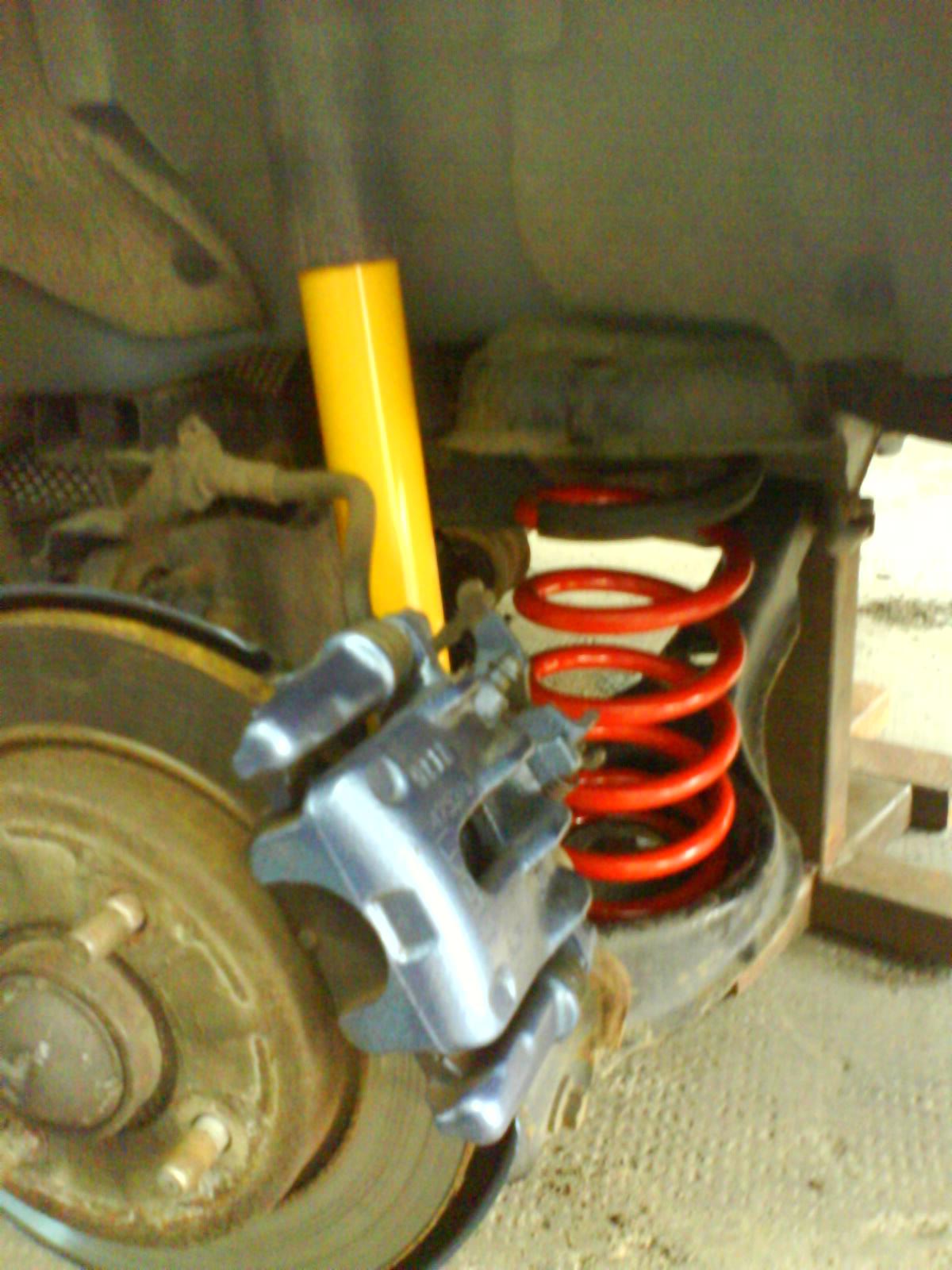

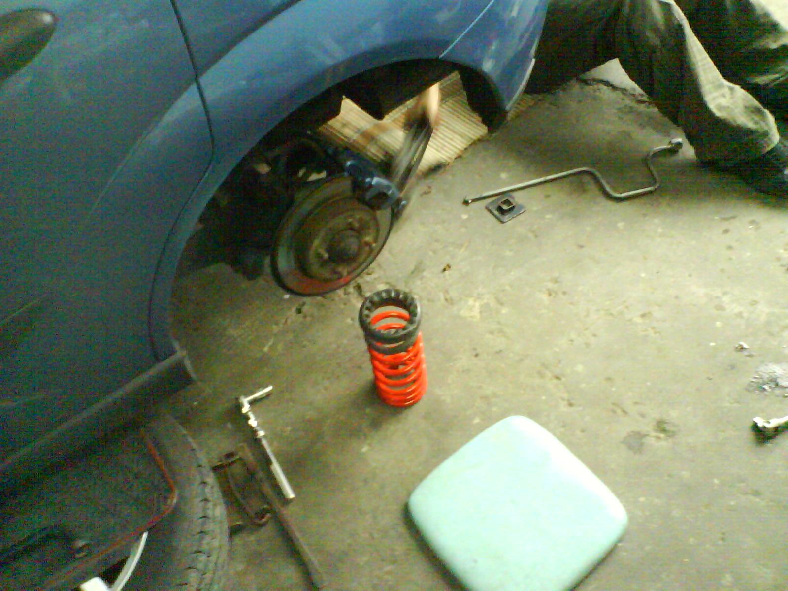

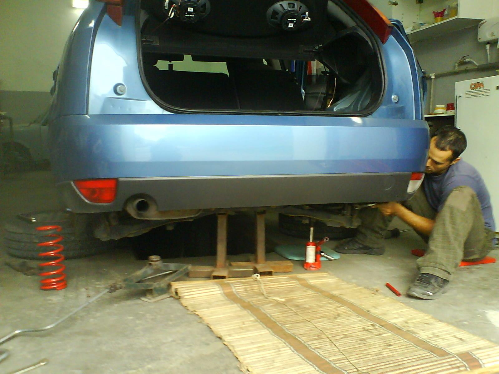

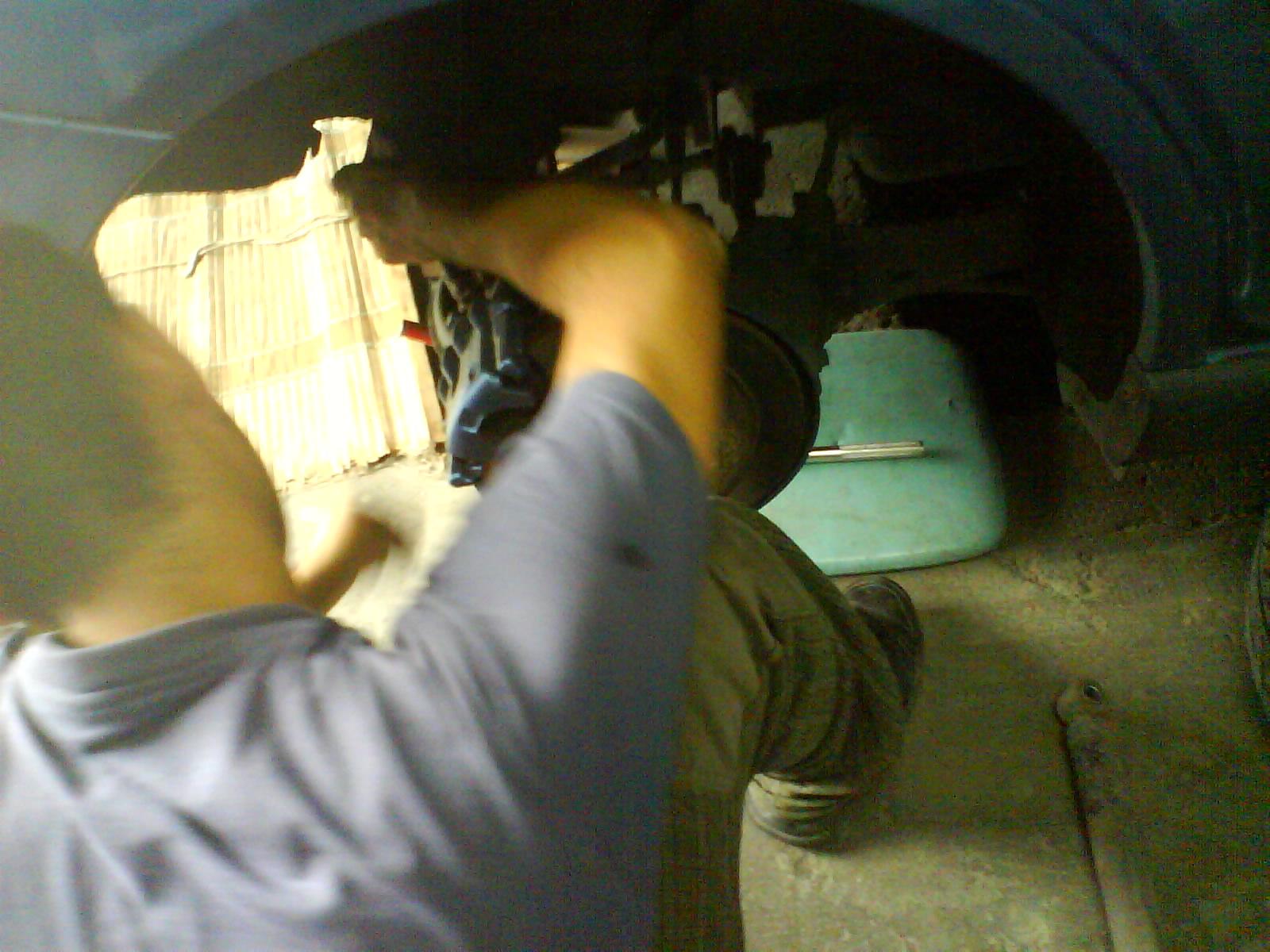

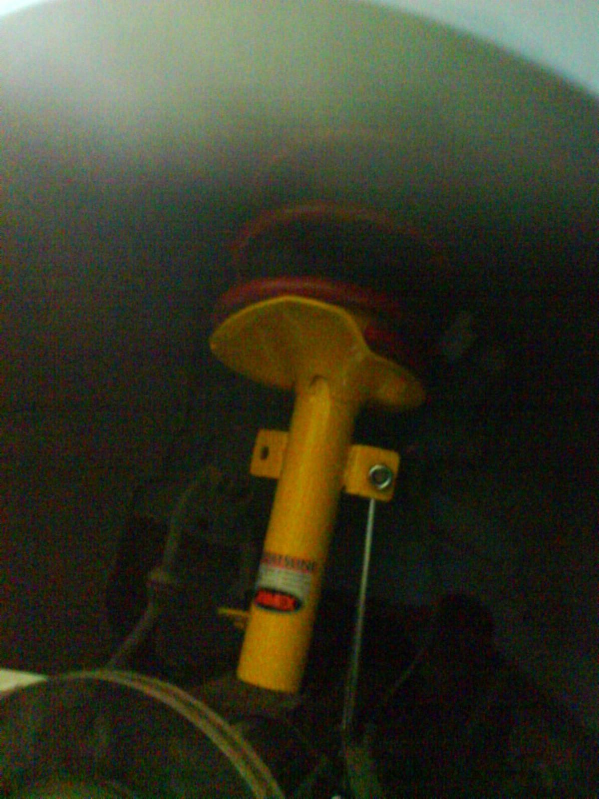

Iata ca am reusit in seara asta sa instalam suspensia pe masina (cu inca doi prieteni). O sa incerc chiar cand voi avea putin timp sa fac un tutorial DIY - inlocuirea suspensiei stock cu una sport.
Ce pot sa va spun este ca am schimbat arcuri + amortizoare, bucsi de bara stabilizatoare, bielete antiruliu. Adica tot ce are legatura cu stabilitatea. Rezultatul este fenomenal. Pe drum spre casa, pe ploaie, am fortat cateva viraje, am evitat cateva gropi din scurt. Masina reactioneaza instantaneu, nu se inclina deloc la viraje si foarte important -cu toate ca e suspensie sport, nu mai simt trecerile peste liniile de tramvai sau canale.
A fost o lucrare destul de complicata, am demontat bara stabilizatoare pe spate complet, pentru a usura accesul la bucsile stabilizatoare.
Cele vechi nu erau chiar terminate dar prezentau unele semne de uzura. Un alt lucru important care nu mi-l explic este acela ca volanul meu statea inainte putin inclinat spre stanga in linie dreapta, iar acum sta perfect drept.
Pot spune ca este o alta masina, asa cum se astepta Andoruls. Abia acum inteleg importanta unei suspensii bune la o masina, este probabil cea mai buna investitie pe care am facut-o pentru focus.
A durat in jur de 5 ore toata operatia, am lucrat relaxati, invatand pe parcurs. Am fotografiat cam toti pasii pe care i-am facut ca sa ii ajutam pe cei care vor sa faca asta pe viitor. O lucrare facuta cu placere, rabdare si meticulozitate.
Multumesc inca odata celor doi prieteni care m-au ajutat sa o vad pe roti cu 4 cm mai aproape de asfalt ;)

@ Ariciul - nu am sarit calul, am luat si eu vreo 2 viraje mai stranse, si fara frana, lucru pe care il faceam uneori si cu cea stock. Nu am exagerat, stiu ca trebuie sa "invat" din nou sa conduc cu suspensia asta ;)

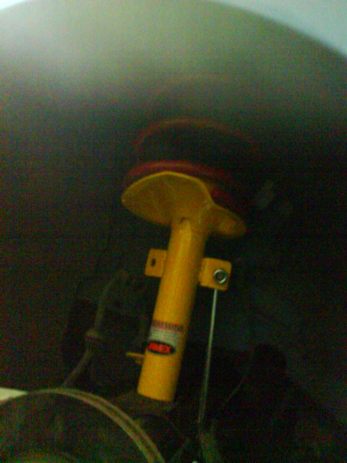

@ Ando, cred ca ai dreptate - masina nu s-a asezat complet, garda la sol a coborat doar vreo 2,5 -3 cm. Chiar si pe site-ul Jamex scrie sa astepti cateva zile sa se lase la -4. Initial am tras o sperietura mare, caci dupa ce am terminat de montat rotile, spatele statea la fel de sus ca initial. Noroc ca s-a gandit o minte stralucita sa lasam jos frana de mana :)) si atunci sa vezi nene, a coborat brusc.
Puntea fata mi se para ca arata cel mai bine, chiar si fara deflector, bara sta aproape de asfalt, nu cred ca mai montez deflectorul.
Sfatul meu pentru toti cei care se apuca de asta este sa isi cumpere si bielete antiruliu si bucsi de bara stabilizatoare, veti avea senzatia de masina noua sport. In acest moment eu am cam toata articulatia noua pe fata, astept seara asta sa ies la un test drive mai detaliat.
Poze cu "dupa" nu am inca, era tarziu aseara si nu mai aveam chef de pozat, dar o sa fac si o sa le postez. Intre timp, va ofer cateva poze cu operatiunea de transplant :)
Si da, stiu ca pe puntea spate sunt prea multe culori (rosu-galben-albastru ;) )
Demontarea suspensiei vechi
Montarea barii de stabilizare
Pregatirea montajului
Puntea spate e gata
Si puntea fata
