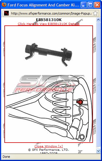

Tu despre ce tot vorbesti acolo? Mercedesuri, multilimkuri, masini care au la o roata mai multi pivoti decat 2 Focusi ... noi suntem la Focus. Nu inteleg iar ce tot ai cu ajustarea dinamica a geometrei .. ca de sunat suna intradevar impresionant dar e pe langa subiectul nostru.
Legat de investit bani in bascule si alte alea .... exact aia sugerez eu celor care isi coboara suspensia la Focus bineinteles ... un camber kit!.
De exp uite o grozavie de la eibach, de la idiotii de la eibach dupa rationamentul tau facute pentru masina ... surpriza Nu Mecedes ci Ford Focus.
http://www.sfxperformance.com/parts/EIB581310K.htm
adyamg
Mesaje: 8305
Maşina: Ford Focus 1.6 Zetec
Re: Arcuri sport (in general)
Mesajde unariciflocos » 15 Feb 2010, 10:51
Ai auzit despre tipul de suspensie McPherson? Ar trebui, pentru ca e acelasi tip care se foloseste si pe Focus.
Aici vorbim de tiuning de performanta si tu incerci sa ma convingi ca o cadere de -0.5 grade ofera stabilitate si aderenta mai buna decat -2 grade. NU e adevarat! La McPherson se folosesc bascule cu pivot reglabil in lungime si flanse amortizor reglabile pentru a regla unghiul de cadere. Pentru ultima oara, unghiul de cadere aproape de 0 ajuta DOAR la longevitatea si uzura uniforma a anvelopelor, la aderenta in mers drept la viteza mare si pe ploaie. PUNCT.
Acel camber kit de la Eibach nu serveste ca scop sa aduci camber-ul la 0, ci ca sa il reglezi la cat vrei tu!
Asta e ultimul meu input pe tema asta, daca vreti mai multa informatie gasiti pe net. Lectura placuta.
