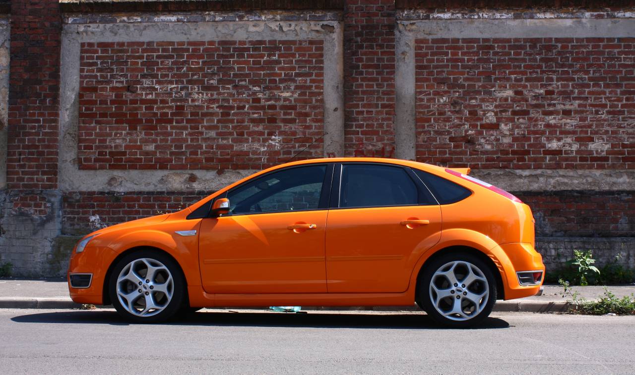

$1 scrie:$2u am pus in noiembrie kit-ul de arcuri de la Eibach sa vad cum e si diferenta este sesizabila.
La ST diferenta este semnificativa dupa ce montezi arcurile sport. Eu pe focusul ST am eibach prokit, -30mm si datorita faptului ca a scazut foarte mult cursa amortizorului e nasol rau la denivelari. Daca iau o cocoasa de viteza (speed bump mai simplu spus) cu 25-30 km/h zici ca se rupe in doua. Daca luam cu 1.6 pe care am avut tot eibach prokit -30mm speed bumpuri la viteza aia nu simteam nimic. Dupa parerea mea confortul nu a scazut semnificativ, eu unul nu sesizez ceva deranjant, dar si scaunele filtreaza senzational de bine denivelarile. Problema e doar la denivelarile care iti comprima mai mult amortizorul.
cu arcuri Eibach Prokit
inainte
Re: Arcuri sport (in general)
