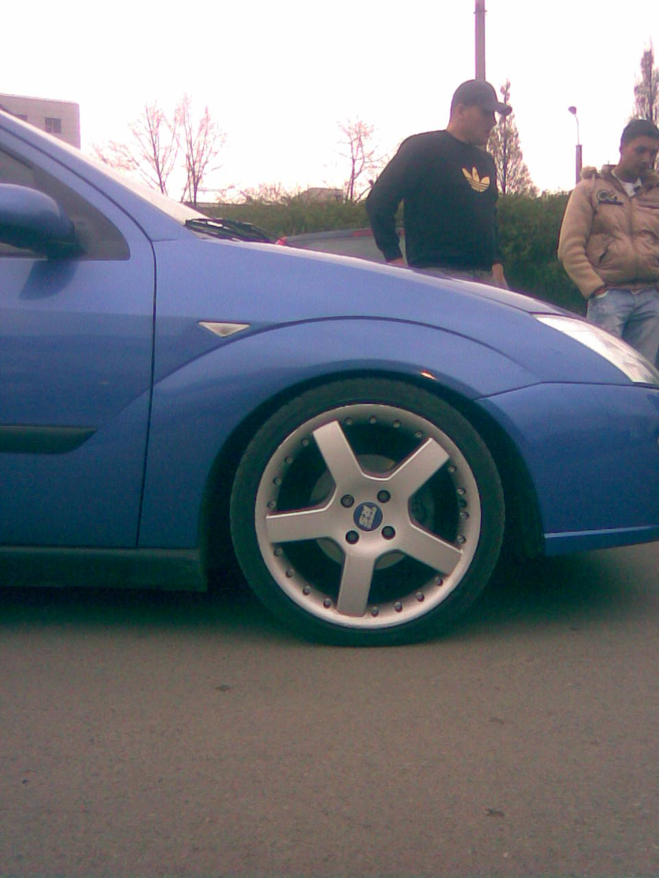

salut,ma poate ajuta si pe mine cineva ,va rog,cu ceva sfaturi..pe FF1 meu am arcuri rosii,masina fiind f joasa (daca imi incape un deget intre aripa fata si cauciuc( 205/40/r 17) ,dar pe spate e ok ,vreo 4-5 cm intre aripa si cauciuc) si banuiesc ca are si amortizoare sport.inca nu m-am bagat sub ea sa vad.La gropile din Timisoara e destul de nasol ,daca erau drumurile k dincolo era o adevarata placere.Ideea e ca as schimba arcuri + amortizoare dar nu as vrea cu cele stock,nu as vrea sa o transform in barca :D ,ci m-ar interesa ceva intre stock si ce am eu...am inteles ca arcurile galbene sau albastre sunt "un compromis",dar poate ma insel.ma poate ajuta cineva cu un sfat , ce ar fi mai bine sa pun si daca s-ar putea si un pret ar fi si mai bine..multumesc

poza nu e prea clara ,dar ca idee.....am sa mai pun alta daca e nevoie

Eu cred ca problema ta nu o reprezinta arcurile sport ci talonul extrem de jos al cauciucurilor. O socoteala simpla ar arata asa: 205*40%=82 mm inaltimea cauciucului. de exemplu eu am 205/50/16 deci rezulta o inaltime a cauciucului de 102.5 mm. Mai bine schimbi cauciucurile si iti iei 215/45/17 (daca intra), tot ar fi o imbunatatire.

$1 scrie:$2u cred ca problema ta nu o reprezinta arcurile sport ci talonul extrem de jos al cauciucurilor. O socoteala simpla ar arata asa: 205*40%=82 mm inaltimea cauciucului. de exemplu eu am 205/50/16 deci rezulta o inaltime a cauciucului de 102.5 mm. Mai bine schimbi cauciucurile si iti iei 215/45/17 (daca intra), tot ar fi o imbunatatire.
nu cred ca intra..adica am introdus masurile cauciucurilor la http://www.miata.net/garage/tirecalc.html si mai mult ca sigur o sa frece in interior fata.
