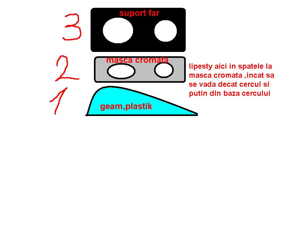

Mesajde badboy20cm » 23 Mar 2008, 19:28
inele,,,poi normal desfaaci farul ,,adika geamul din fata farului,,apoi desfaci 2 surubele se desface si masca aia cromata a farului si inelele le pui pe spatele masti cromate ...
