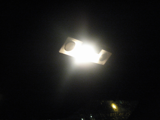

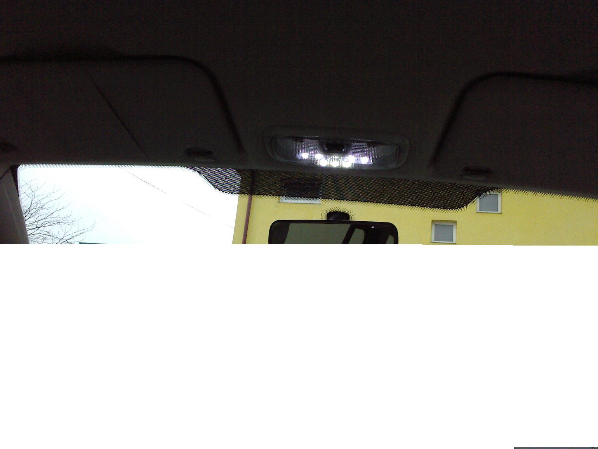

Pentru a avea o lumina mult mai puternica eu am apelat la leduri ,uitati ce a iesit :)

multumesc dgalexandru pt ajutor !
cred ca a iesit cat de cat ceva rezonabil ... si vorba ta... s-a facut lumina!

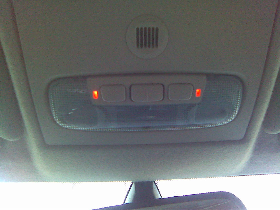

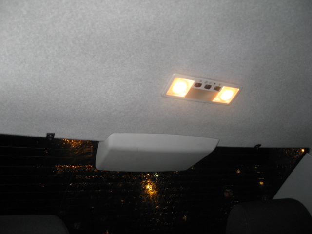

Am pus si eu la mine plafoniere de Mondeo mk4 titanium cu submarine lights si butoane la culoare B-) firul de alimentare l-am tras usor si acum as vrea sub lights si pe spate :-?

$1 scrie:$2m pus si eu la mine plafoniere de Mondeo mk4 titanium cu submarine lights si butoane la culoare B-) firul de alimentare l-am tras usor si acum as vrea sub lights si pe spate :-?
Inteleg ca ati mutat lampa din fata in spate . Puteti da detalii ??? am intereseaza cum a incaput ( e vorba de grosime ) cum este fixata si cam care este pozitia pt a nu gasi ceva in capitonaj ......

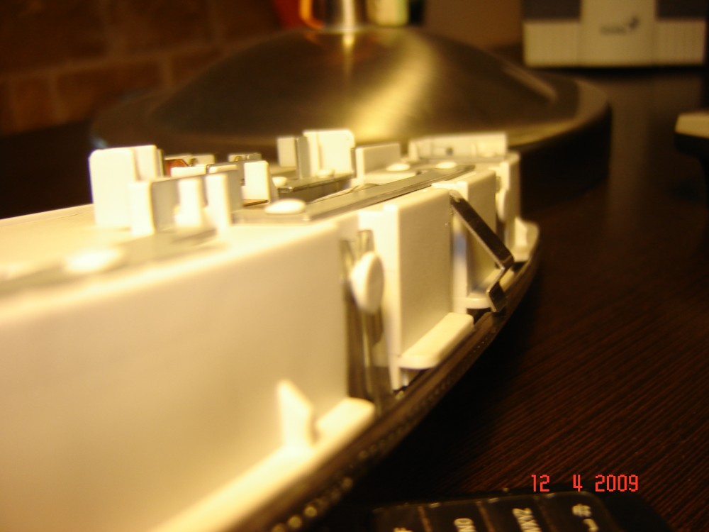

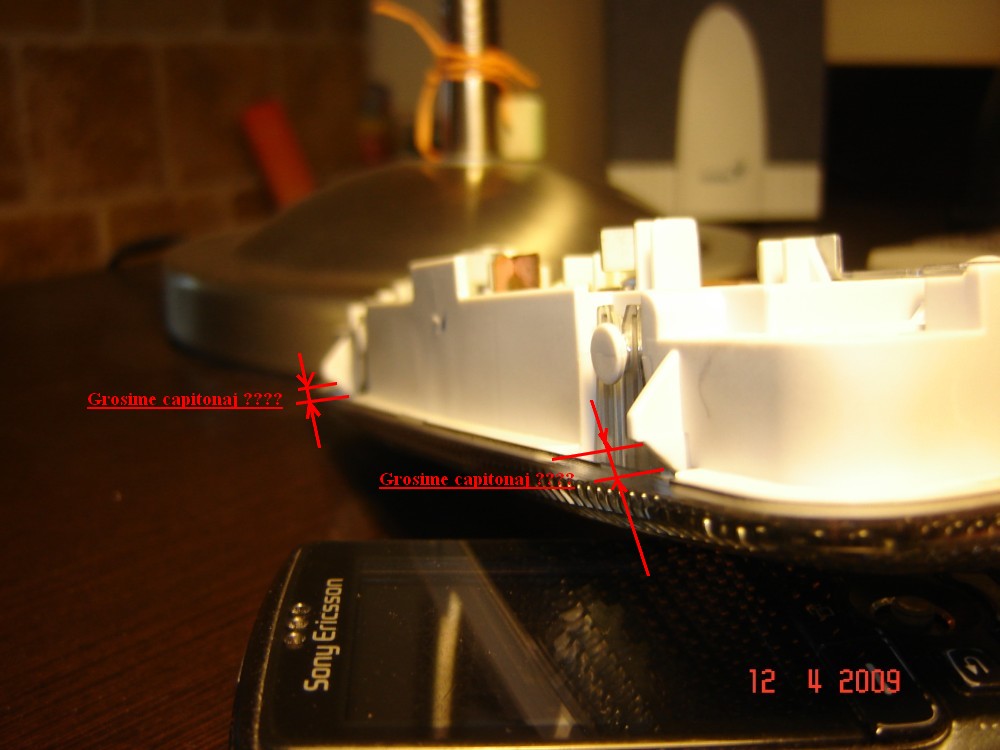

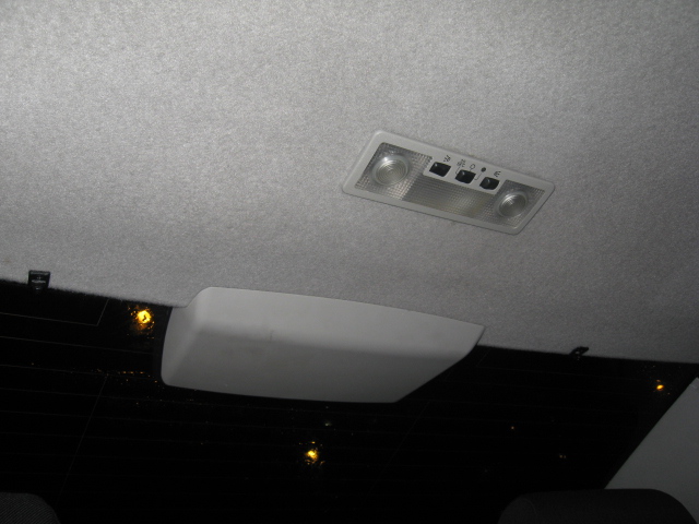

Si eu tot asa ma gindeam sa " sondez "cu un ac deoarece nu ma apuc sa dau capitonajul jos ( ar trebui sa fiu nebun rau ! ) Vreau sa te mai intreb daca lampa se prinde bine in grosimea capitonajului sau mai trebuie facut ceva pt prinderea ei . Distanta masurata acolo , la clemele de prindere este de 2 mm . Banuiesc ca ai facut un sablon , ai decupat cu un cuter , ai tras firul si ai montat !??
Aceasta este clema metalica care tine lampa .....oare se " pupa " cu grosimea capitonajului ????
Clemele fixe cu deschidere de circa 2 mm
Re: Ghid: Montaj lumina ambientala tip "submarin" gen Focus ST
12 Apr 2009, 20:05
salut
exact aceleasi cleme de prindere are si lampa montata de mine...
ce am facut eu ca sa se fixeze .... capitonajul are grosimea de aprox 4-5 mm...
clema metalica am fortat-o in sus ... am ridicat-o in sus ... iar la dintisorii aia 2 de plastic cu o lama de ras incalzita la bricheta i-am mai modificat facand spatiul ala marcat de tine de aprox 4 mm (am mers cu lama paralel taind cam un mm - deci in poza- in loc de trapezul ala eu am facut exact un triunghi)...
apoi am bagat lampa mai intai cu clema metalica fortata de mine (aproape paralela cu tapiteria.... dar care tine plafoniera perfect) si apoi am impins-o in sus ,intrand perfect in tapiterie....
conteaza foarte mult sa tai perfect conturul lampii (eu chiar am taiat un contur putin mai mic pt a intra mai fortat sau a avea de unde face eventuale ajustari... nu am avut sablon ... am trasat cu creion usor pe tapiterie... dupa ce am masurat de 10 ori si apoi am taiat cu cutterul usor, cu ajutorul unei rigle :D )...
am mai demontat pt a taia tapiteria si monta lampa - capacul de la stopul de frana situat sus la luneta (il tragi usor in jos cu o surubelnita si scoti si mufa de la stop) .... si cand am tras firul - am demontat tot suportul -rama plafonierei fata, care iese f usor avand 4 cleme -se vad cand deschizi locasul de ochelari ,iar capacul negru care ramane se detaseaza de plafonul masinii prin tragere , fiind prins prin "arici" ca la geci-jachete....
la final am tras firul ,am probat si inca functioneaza ....
sper ca ai inteles ceva .... daca nu ma gasesti la id de mess : cata_nic sau tel 0728132669....

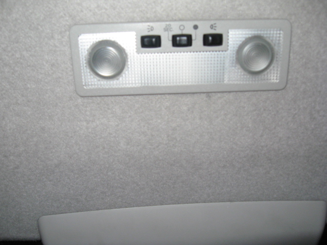

pt putin ! incearca sa faci rost de o "rama" ccum are plafoniera din poza a 2-a a lui sharkman...
se potriveste pe plafoniera din poza ta si am inteles ca se fixeaza foarte usor in capitonaj... ca sa faci o treaba ca la carte ...

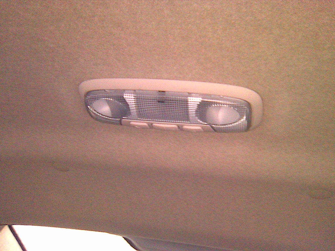

Offf! Acum alta belea ! Da. e mai ok asa , dar de unde ???? Asta unde o mai gasesc ? Ma intreb , daca ezista aceasta rama pt lampa asta , inseamna ca se mai foloseste lampa / plafoniera si la alt tip de masina Ford ???? Macar sa-mi fac o idee ...
la aceasta poza te referi ????
