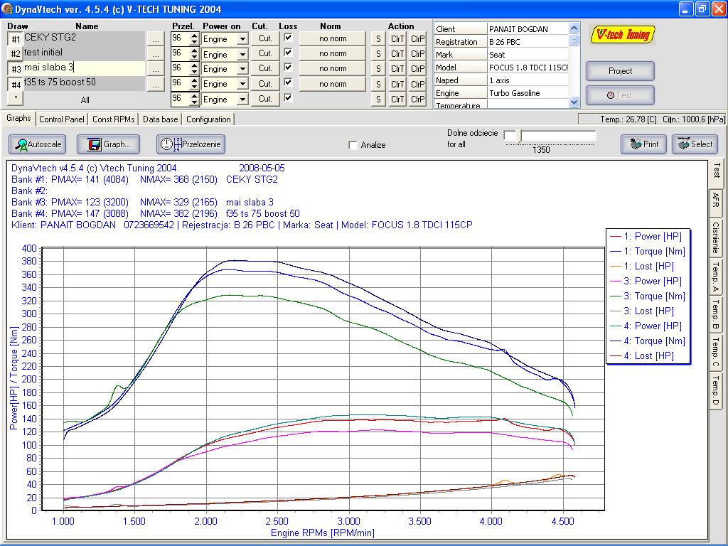

ok, in acest moment am 150 ps. 140 cu soft de la dimsport si restu cu unichip. avantajul?? am 3 softuri pe masina in acest moment (orig, safe, race) pe care le pot schimba oricind.
o sa revin cu detalii si fisa dyno.
recomand oriunde ati face resoftari sa faceti test dyno in timp ce faceti resoftarea. la prima proba de soft masina a scos doar 130 cu o mare gaura e cuplu la 3000 rpm.

dupa cum am promis. fisa dyno. din pacate nu mi-a salvat si ultimul test. cea cu 151 ps este a doua incercare dupa cea de 147.
am montat buton in torpedou(pt moment, pina gasesc alt buton mai estetic pe care sa il pun linga butonul de dezaburire) pe care am:
pozitia I - 122 ps si 330nm(everboost inclus) low fuel
II-141 ps si 368 nm(everboost inclus) fun
III-151 ps si 380nm(everboost inclus) race

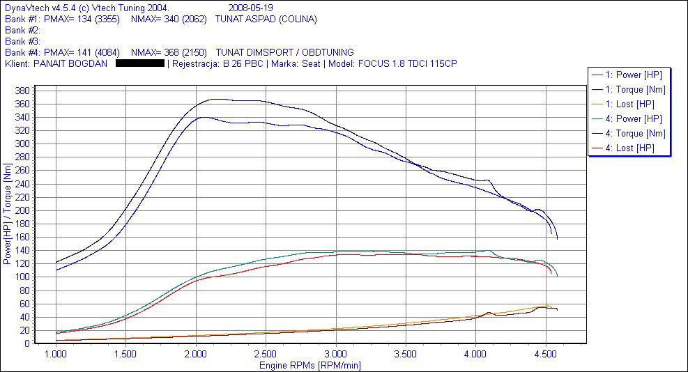

Am sa postez graficele de putere rezultate pe dyno in urma unei modificari de soft la un Ford Focus 2 1.8TDCI 115CP:
Testul 1 - original versus tunat aspad (colina):
Testul 2 - original versus tunat dimsport/obdtuning:
Testul 3 - dimsport versus aspad:
Mai departe userul muzica9 a adus si alte modificari la masina care au dus la rezulatele postate de el mai sus.
