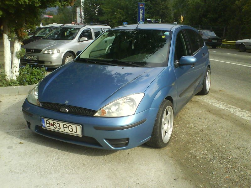

Mai oameni buni, nu e mai simplu sa schimbati jantele cu unele cu ET mai mic ?!? de ce sa va chinuiti cu interventii de genul asta, cand puteti sa scoateti rotile inafara din ET?
Eu am pus ET 20 si arata foarte bine, in plus nici nu am modificat nimic la sistemul de directie/suspensie.
