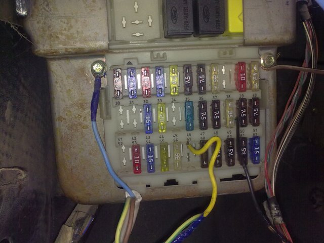

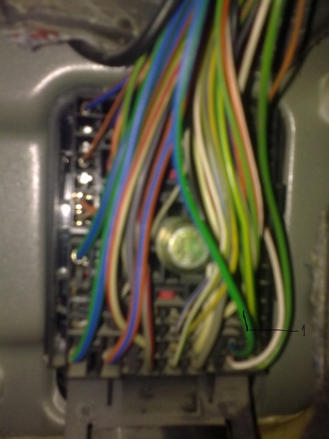

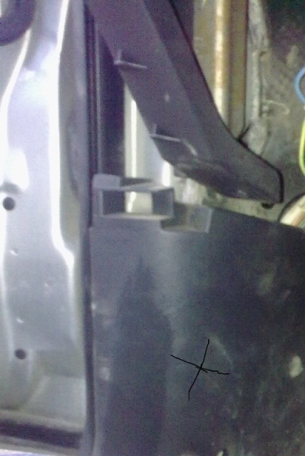

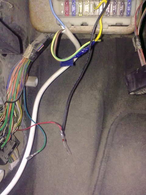

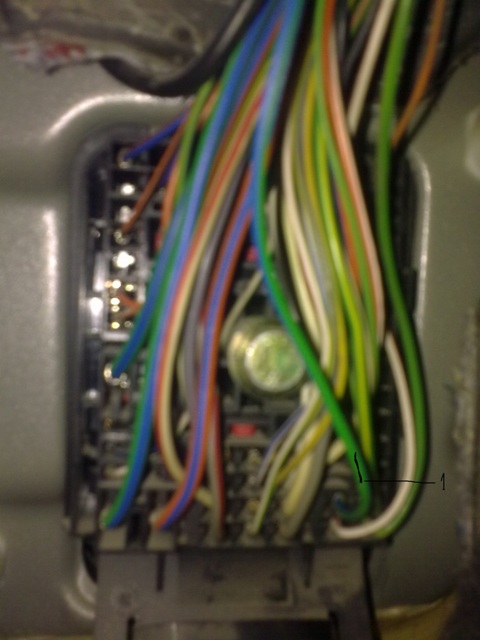

Mesajde oli_77 » 03 Apr 2011, 23:59
a se citi de jos in sus
pentru alte detalii va stau la dispozitie
pentru cei care vor geamuri electrice fara cheie in contact, puneti firul negru la o siguranta cu plus permanent
firul rosu(a inlocuit firul 1 in mufa),impreuna cu firul negru(de la siguranta nr 50)se leaga la capatul - al unei diode, iar la capatul + se leaga firul 1
se scoate firul 1 si se inlocuieste cu un alt fir cu papuc la capat(eu am luat un fir de la o sursa de calculator)
pe stalpul din stanga fata existao mufa cu mai multe fire sub plasticul marcat cu x

Re: stingerea pozitiilor atunci cand iei contactul
Mesajde iulibiz » 04 Apr 2011, 21:06
Pai Oli, spune-ne ce ai facut aici. Mai asa, ca pentru nepriceputi. :D
Mesajde emigeoia8 » 05 Apr 2011, 08:51
oli_77
Esti sigur ca firul ala negru nu mai alimenteaza si altceva in afara de geamuri.
Risti sa pui pe plus permanent si alte dispozitive......
Mesajde oli_77 » 05 Apr 2011, 21:16
firul acela negru este alimentat de la siguranta 50 de 7,5A(care are curent doar cand cheia este in poz 1) se conecteaza prin firul rosu pus de mine pe alimentarea geamurilor in locul firului 1 , care se conecteaza la celalalt capat al diodei.am pus dioda tocmai pt a impiedica alimentarea altor accesorii din masina, si am pus firul 1 inapoi in circuit pt a ridica geamurile din telecomanda atunci cand incui masina

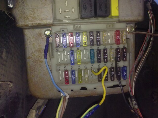

Mesajde Liwiu » 02 Noi 2013, 20:16
$1 scrie:$2 se citi de jos in sus
Repornesc topicul cu geamurile ... am urmat sfaturile tale, totul ok dar ramaneau luminile de la butoane aprinse chiar daca scoteam cheia din contact. Tabloul de sigurante din poza e de focus prefacelift.
La facelift se leaga un fir de la siguranta geamurilor la siguranta Radio ( accesorii ). Asadar functioneaza geamurile cu cheia in contact la pozitia 1.
Am sa revin cu o poza cu numerele sigurantelor.
