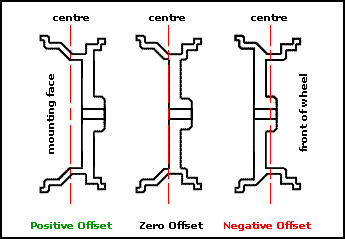

Bil! oare sti cumva ce jenti trebuie sa iau ca sa fie late si sa mai lateasca putin maisna? Dar precizez ca nu vreau inele de latit. Astept niste propuneri
Re: Tuning motor Ford Sierra DOHC 2.0i
09 Oct 2009, 19:51
Esti tare rau :))) jante "care sa lateasca masina" nu exista....
Am inteles ce vrei sa spui.... iti trebuie jante late (J 7) si ETul mic (ETul iti scoate janta in exteriorul caroseriei...dar atentie la ce cumperi...fa proba inainte si pe fata si pe spate pentru ca iti poate atinge in jamba, in aripa sau etrier).
Janta standard de pe Sierra este de 14 inch J 5,5 ET 35-42 .
Poti pune jante pe 15 cu J 7 si ET 35 (o sa arate destul de bine).
Bafta
09 Oct 2009, 19:56
Bun acum spune-mi si mie ce inseamna acest ET 35. Ms
09 Oct 2009, 21:11
Toate datele alea le gasesti stantate pe janta. Ti-am spus ca ETul mic iti "scoate" janta in exterior, iar ETul mare iti "baga" janta in interior.
Vezi poza atasata de mine.
Bafta
