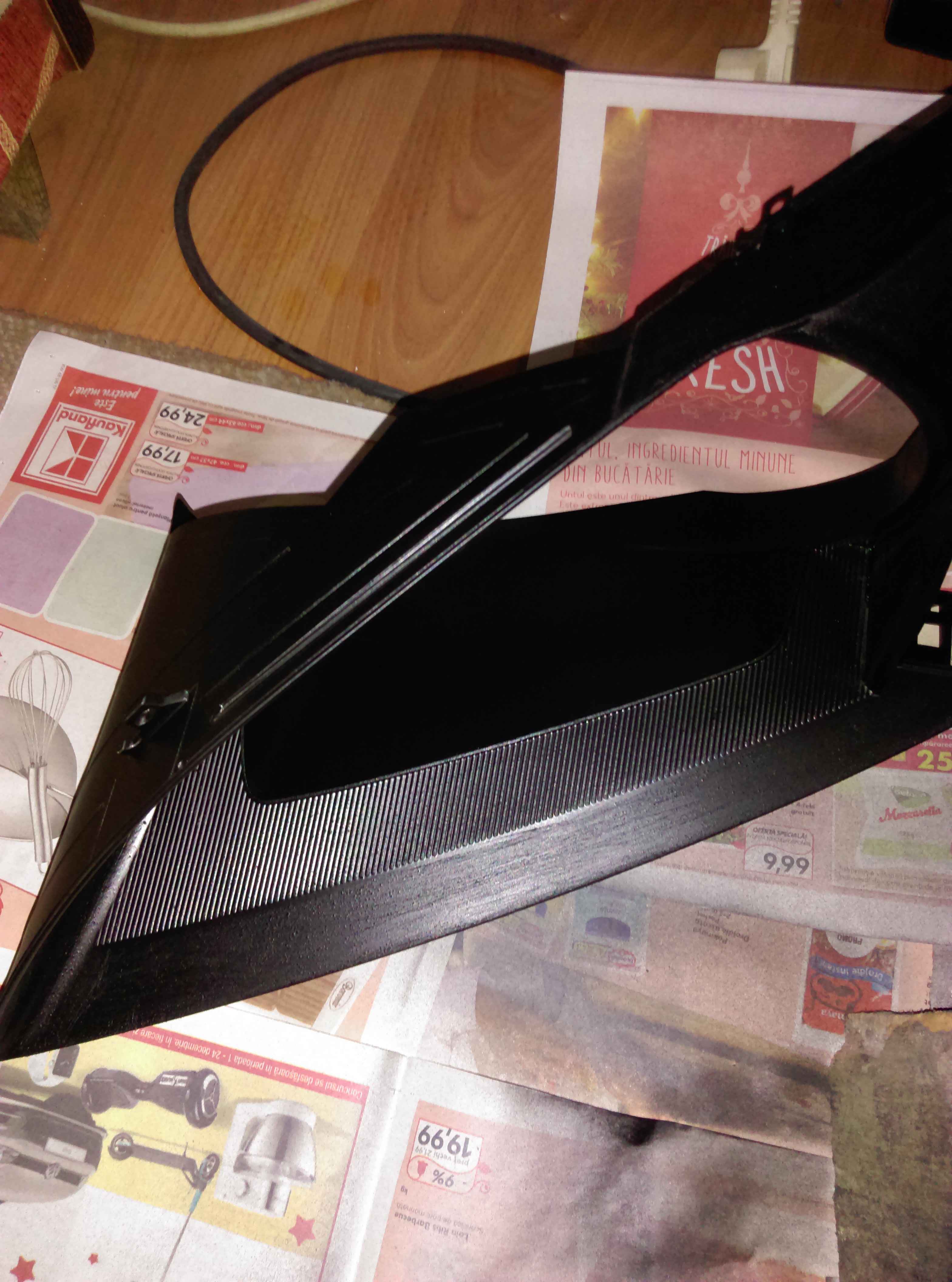

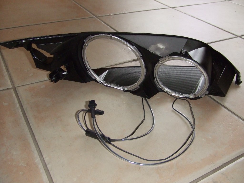

Mai pun o poza informativa cu ce am folosit pentru vopsirea farului
-Smirghel de granulatie fina
-Grunt Hi-Build Primer ( puteti folosi orice tip de grunt , eu asta am gasit) am dat doua straturi de grund dupa fiecare strat de grund am incins rama cu feonul pentru a se prinde bine gruntul
-Spray negru mat ( la fel , dupa fiecare strat incinsa rama cu feonu)
- Silicon transparent rezistent la apa pentru a lipi sticla

Apropo,in poze ai 4 tuburi,grund,vopsea mata negru silicon,al 4 lea ce este?
Re: Tutorial Vopsire Faruri
17 Oct 2014, 13:15
Da se scot usor ambele modele.
Eu am folosit doar ,silicon,smilghen fin,spray vopsea si tine mult si bine vopseaua ,daca este de calitate

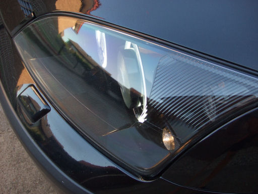

Am facut si eu farurile negre! Rezultatul e bun, zic eu.
