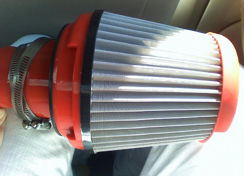

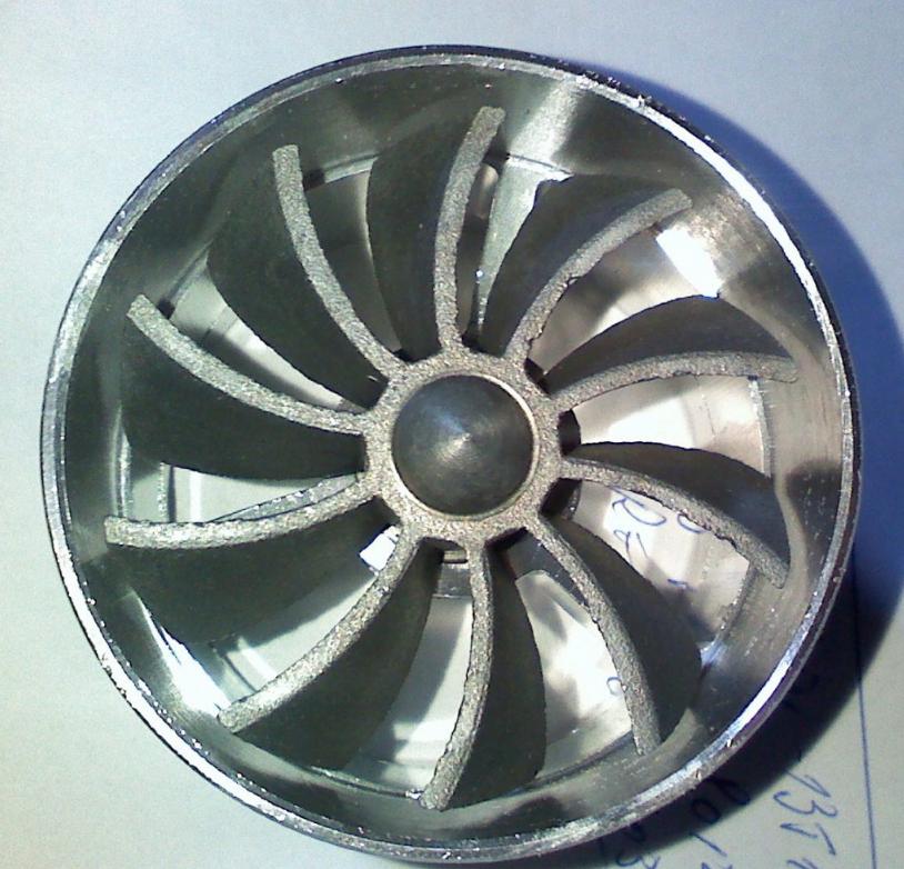

am si eu o mare nelamurire si care am vazut ca este o problema aparuta pe piata cu un tip de filtre"sport" si anume "Filtru Inox Supercharger".Vanzatorul se lauda cam....asa:"filtru aer sport din inox, nu se mai schimba(economisind banii necesari inlocuirii lui), acesta se spala cu apa calda.sunet sport, aspect sport, racire mult mai buna, mai putin praf in motor, se poate livra si cu turbulenta pentru marirea presiunii din admisie, pret total doar xxxron. 100% putere marita, sunet schimbat.
Vreau si eu parerile unor oameni cu capul pe umeri,competenti care daca spun o vorba o argumenteaza sa faca pe toata lumea sa inteleaga ce au vrut sa spuna...si daca au si ceva material la mana ar fi perfect
ce parere aveti?gogosi sau poate avea o farama de adevar. Multumesc si sper sa nu fi postat aiurea...daca am gresit rog o redirectionare.si astept cu nerabdare raspunsul vostru.Numai bine !

Pot sa iti spun care dintre cele spuse de vanzator sunt minciuni.
racire mult mai buna - gresit, inoxul transfera mai multa caldura decat plasticul
mai putin praf in motor - gresit, filtrele sport din spuma sau textile sau ce or fi (adica nu alea de hartie) se trateaza cu un ulei special care prinde particulele fine de praf. Din moment ce asta doar se spala inseamna ca nu are acest ulei si nu e din hartie, prin urmare lasa mai mult praf in motor.
turbulenta pentru marirea presiunii din admisie - gresit, orice componenta pasiva care creaza turbulente va crea restrictii care scad debitul de aer si prin urmare presiunea in admisie va scadea.
Intr-adevar galeria de admisie e calculata in asa fel incat sa aiba o lungime la care pulsurile de aer sa aiba o anumita rezonanta incat sa creeze o presiune pozitiva si sa se impinga unul pe altul in camera de ardere, dar ceea ce spun astia e rahat pur.
Material, cam orice curs despre dinamica fluidelor. http://www.vitan.ro/Ingineria_Proceselor_I/ uite aici niste cursuri spre care m-a indreptat google.

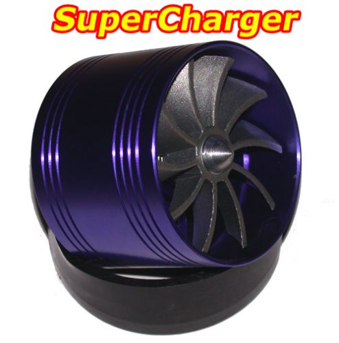

Chevy Chevrolet Aveo Performance Intake Supercharger Turbo Kit
Introducing the Surge Intake Supercharger, it revolutionized the Japanese tuner performance market and is now for the first time available to the US market in limited supply. This product will allow you to burn fuel more efficiently resulting in better MPG.This SuperCharger will increase air flow and provide additional horse power and torque by 5 to 7 percent to the wheels. Made entirely of aircraft grade aluminum titanium alloy, the Surge SuperCharger is machined to perfection! The blades spin freely and smoothly its shaft being supported by a space grade zero friction ball bearing. The Surge SuperCharger has a two and half inch diameter for easy mounting. The product installs inside the intake hose going to the throttle body from air filter. A clamp is included to secure the Surge SuperCharger inside the intake hose. It also includes a rubber coupler that will create a vacuum seal inside the intake chamber.
Asta este o piesa aproape identica....diferenta fiind de culoare si de producator asta fiind din japan si cele de mai sus facute in turcia...pareri ?

Daca au descoperit zero friction inseamna ca imediat or sa scoata un perpetuum mobile in linia de produse. Chiar nu intelegeti ca chestiile care suna prea bine sa fie adevarate NU sunt adevarate? Oare producatorii de prosti nu le baga din fabrica in masinile de serie?
Cat despre orginile prostiilor astea cred ca oamenii care le fabrica nici nu stiu unde e Japonia pe harta.

Vorbesc din experienta, am fost suficient de prost sa cumpar un filtru exact ca cel din poza (am cumpar doar filtru). In afara de sunetul motorului, nu modifica nimic (nici putere, nici turatie, nimic....). Mai mult, in primavara, cind l-am dat jos, ma miram de ce imi raminea motorul turat (1100-1200 RPM) cind lasam masina sa mearga din inertie (scoasa din viteza si fara nici o pedala apasata). Aveam de mai de mult impresia ca lasa sa treaca prea mult praf prin el (desi il spalam lunar si il folosisem doar iarna) si am facut o proba, am uns cu un strat subtire de ulei (citeva picaturi pe deget) corpul metalic in care este clapeta de acceleratie. Cind am desfacut tubulatura dintre filtru si galeria de admisie, acolo unde am uns cu ulei, era un strat de 1-2 mm de pamint, strat care impiedica inchiderea clapetei de acceleratie. Cind am vazut ce trece prin el.... am renuntat si am revenit la fitrul clasic.....

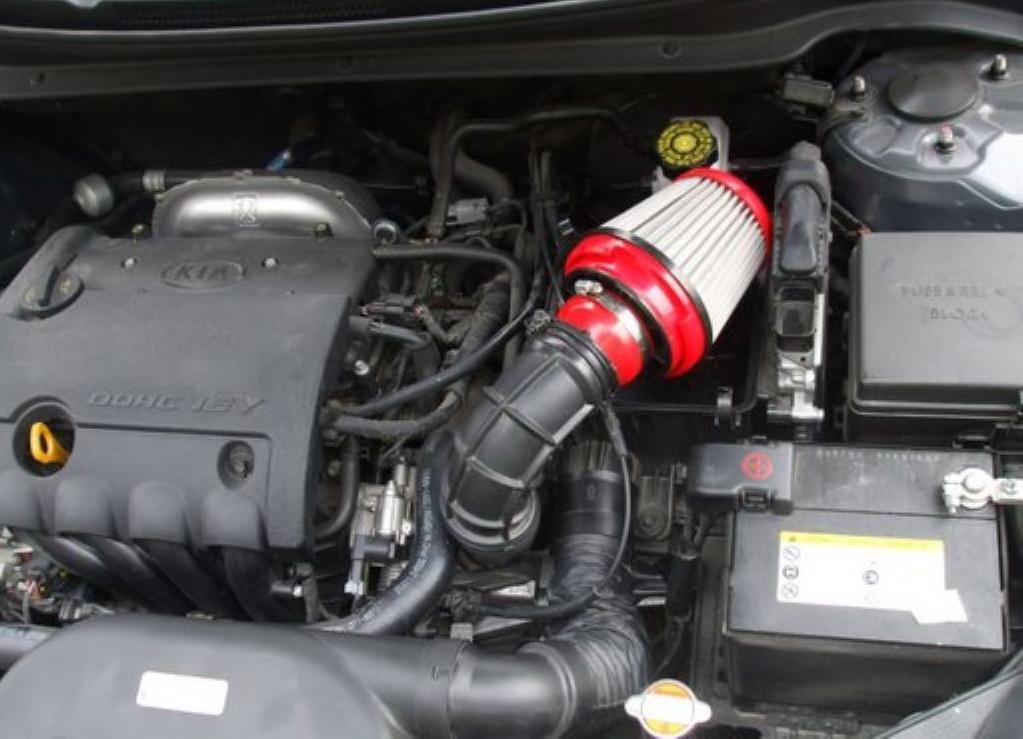

Normal ca nu iti gauresti capota :)) Iti duci filtrul undeva unde sa ajunga aerul rece la el. De exemplu undeva pe langa grila, si pe cat posibil sa il izolezi de caldura de la motor. uite aici un exemplu de ceva home made: http://forum.4tuning.ro/attachment.php? ... 1242847041 ; http://forum.4tuning.ro/attachment.php? ... 1242847041

Nu arata rau treaba mai ales daca vrei rezultate si nu estetica. Problema e ca la mine nu este loc ptr asa ceva sub capota. Dar acum lucrez la o mica modificare si daca reusesc o sa va fac si poze si va zic ce am facut, Dar daca nu iese nu va zic ca sa nu radeti de mine ....:)).
