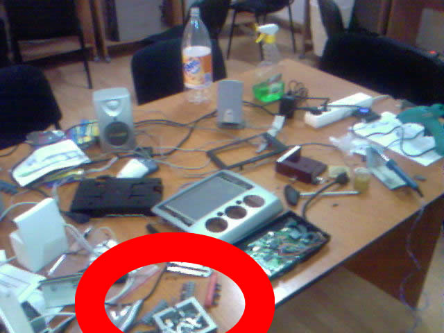

Mesajde Alma » 11 Feb 2008, 13:57
uite scrumiera in care l-am bagat :D

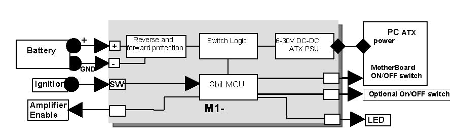

A low level filter to isolate the ground between the car stereo and amplifier, to prevent car ignition noise and earth-loop hums.
din ce zice asta aici imi pare ff asemanator cu ceva ce am gasit in manualul sursei dar... pe care din pacate nu l-am aplicat!
uite ce zice si lamureste-ma si pe mine daca problema mea se rezolva prin aceasta metoda sau e altceva!?
nu prea cred eu sa fie asa simpla solutia dar... cine stie!?
(8.43 KiB) Descărcat de 764 ori

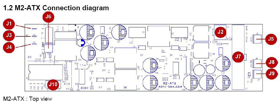

Re: Ce ziceti de un PC Desktop instalat la bord ?!
Mesajde Zanga » 11 Feb 2008, 21:28
Hmmm din pozele alea inteleg ca sursa ta de alimentare are comanda pentru integrat. Trebuie verificat pe datasheetul lui TDA 1552 daca suporta stand-by si ce implica asta. Sursa de alimentare mentine integratul in standby pana porneste placa de baza (cu tot cu soundcard) , ca sa nu pocane in difuzor (odata la pornire si odata la oprire)
Pentru restul de bazaituri si pocnituri trebuie sa pui filtru la iesirea din placa de sunet catre amplificator sau schimbi modul de alimentare :|

$1 scrie:$2mmm din pozele alea inteleg ca sursa ta de alimentare are comanda pentru integrat. Trebuie verificat pe datasheetul lui TDA 1552 daca suporta stand-by si ce implica asta. Sursa de alimentare mentine integratul in standby pana porneste placa de baza (cu tot cu soundcard) , ca sa nu pocane in difuzor (odata la pornire si odata la oprire)
practic amplificatorul se alimenteaza direct din sursa pc prin acel jumper deci nu il alimenteaza pana la un moment dat... deci nu e standby!
doamne ce-ti place sa ma macini!
cum doamne iarta-ma sa schimb modul de alimentare!? solar o merge? :-"
ce intelegi tu prin modul de alimentare!? sa-i trag circuit separat de la baterie sau ce!?
