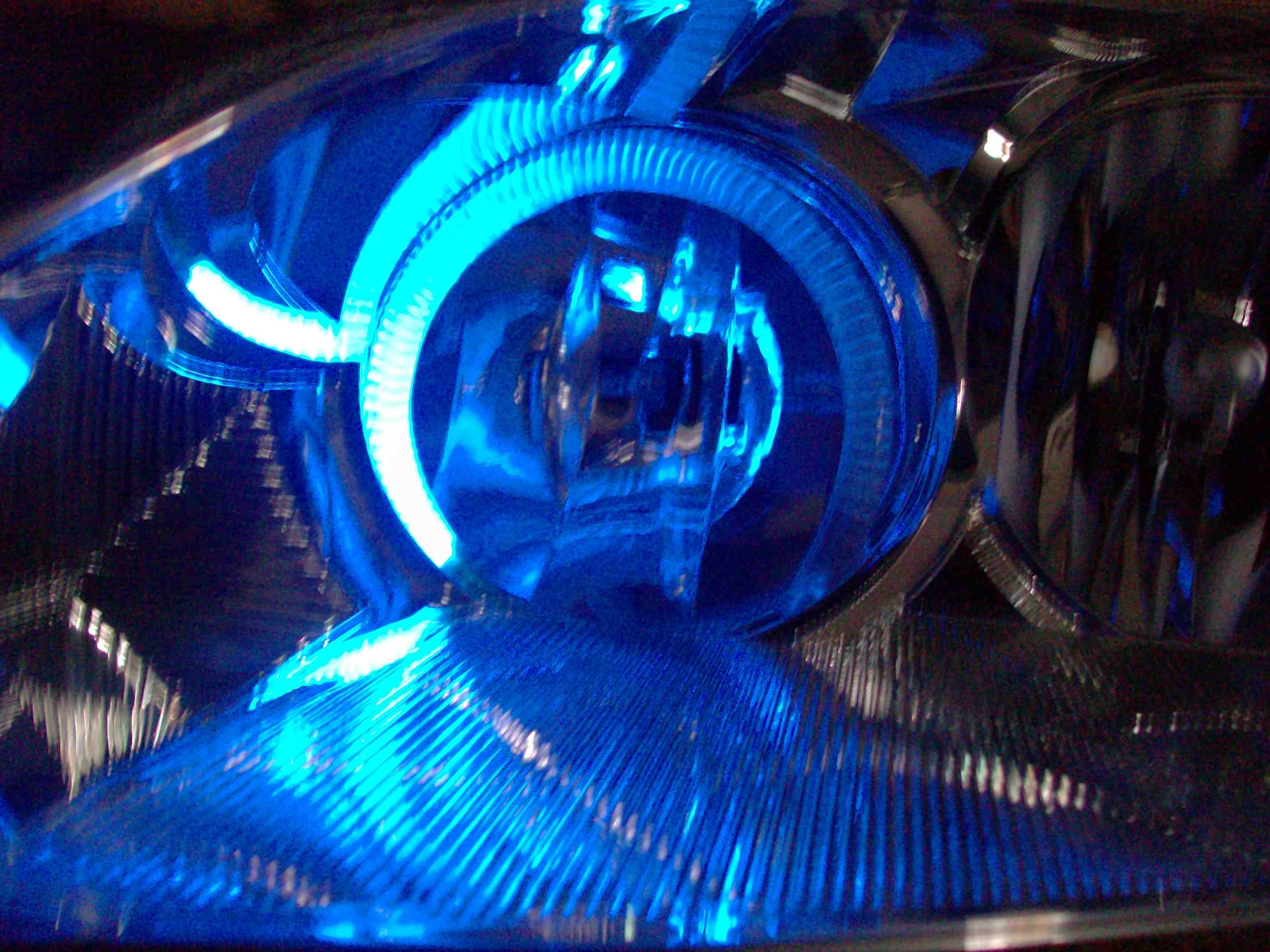

Astazi am fost in Timisoara si binenteles m-am oprit la prakticar si....mi-am cumparat betele.Uitati ce a iesit
Pozele sunt facute cu telefonu,deci..imi cer scuze ptr. claritatea lor.Briz brizurile le-am facut cu panza de bomfaier,zic eu ca mai bine de atat nu se putea.In realitate lumina este uniforma pe toata suprafata cercului.Sper doar sa nu il topeasca becul care vad ca...se cam incinge
P.S inca nu am pus folia pe cerc

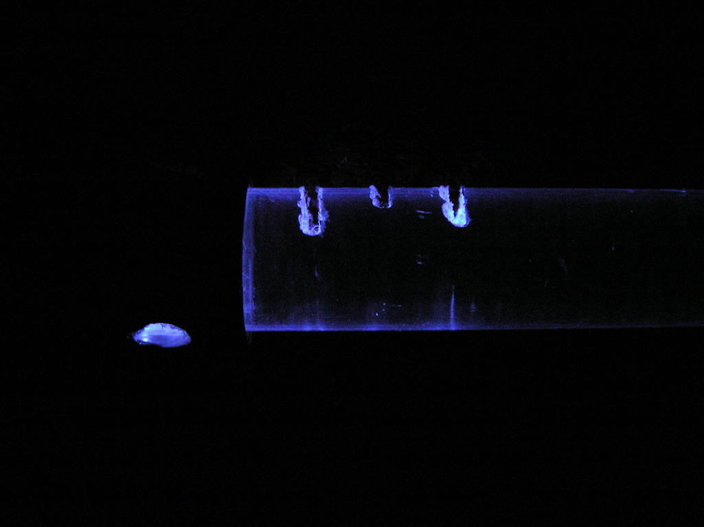

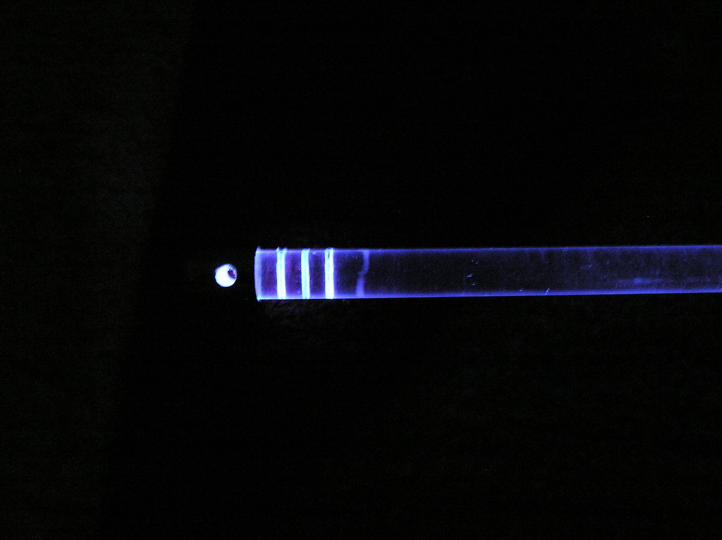

Mesajde MIHAI770 » 24 Oct 2008, 23:47

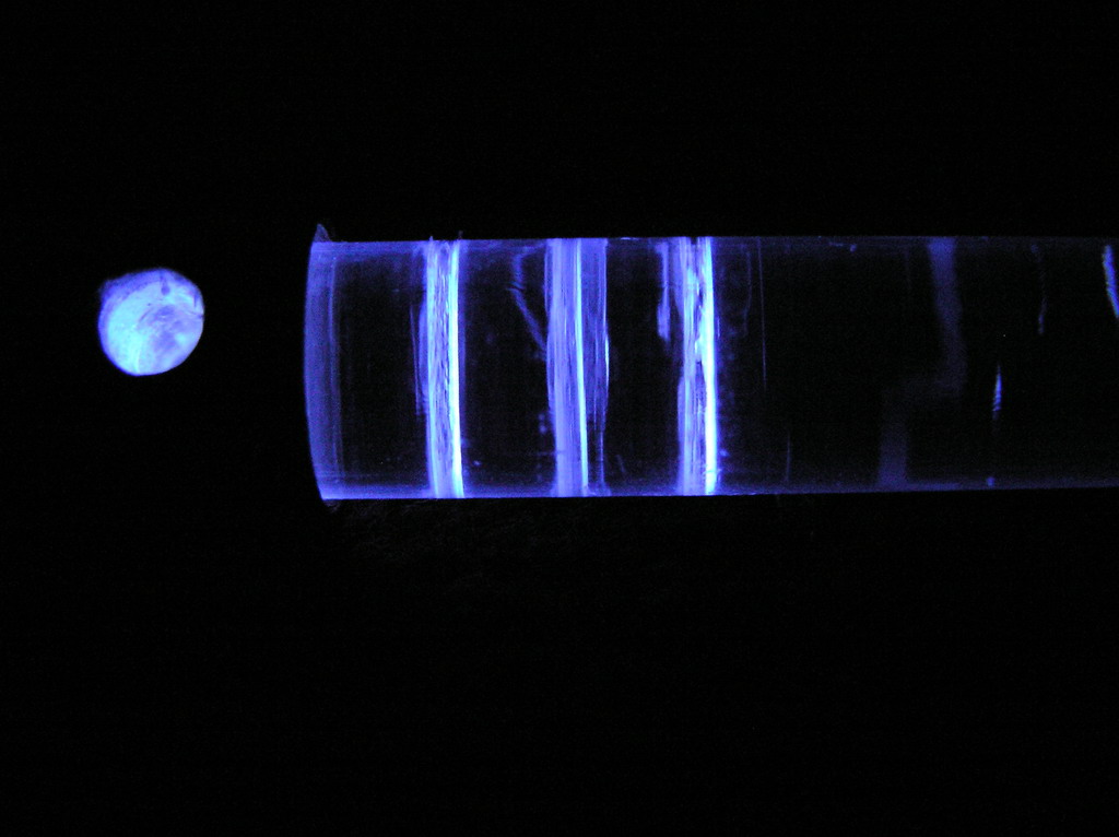

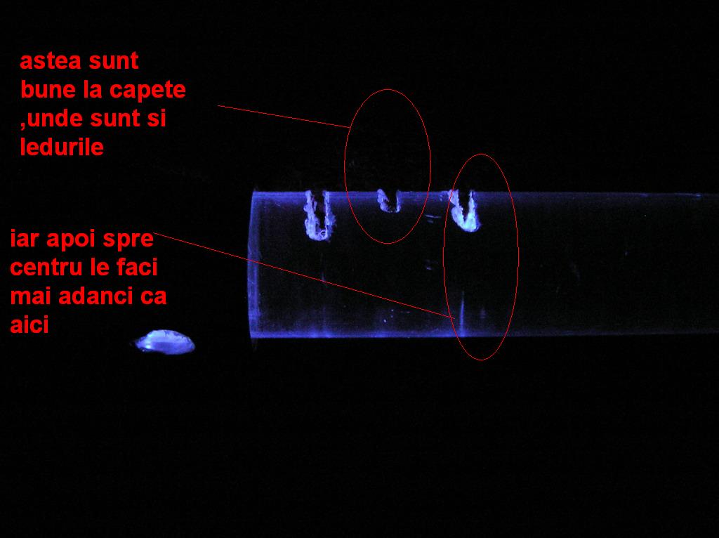

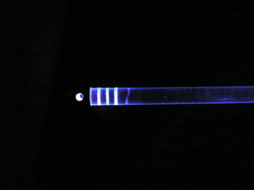

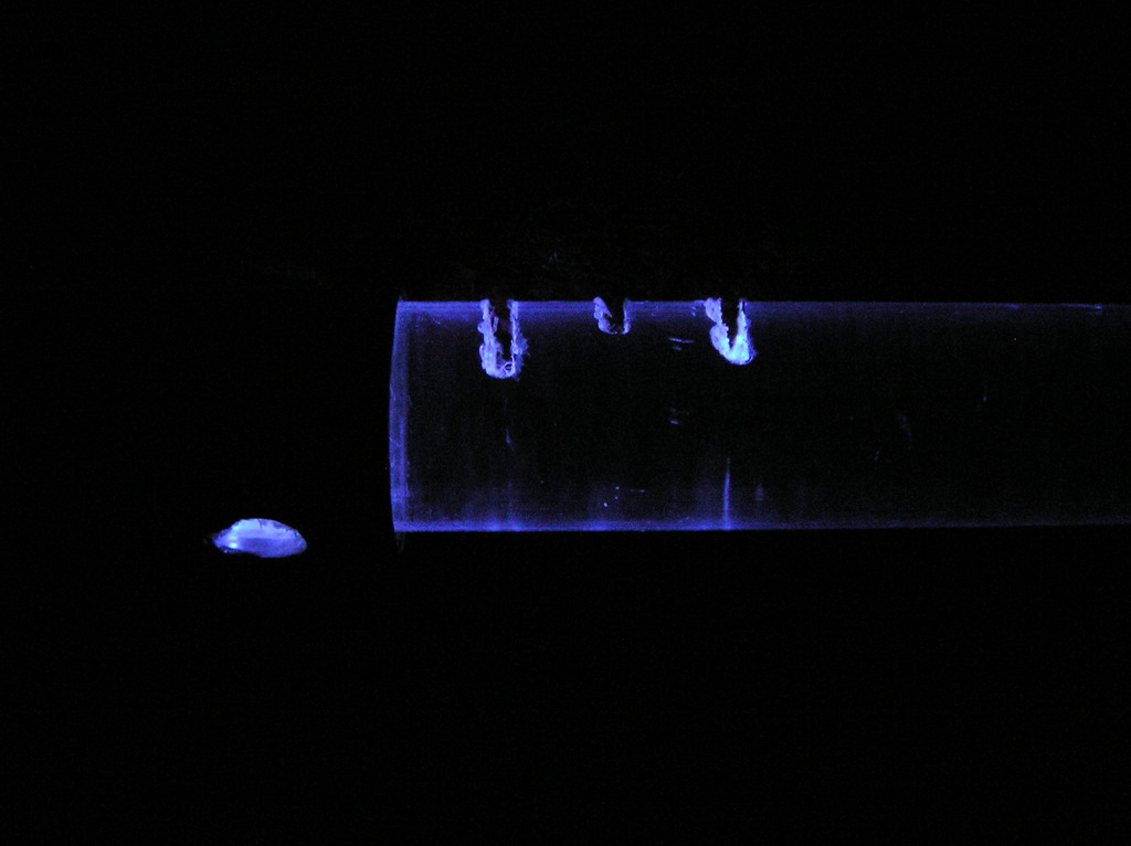

Am facut si eu niste probe azi si am o nelamurire... doua:
- nu mi se pare ca taieturile disipa asa multa lumina; e doar o impresie de-a mea?
- sunt destul de adanci, avand in vedere ca batul are diam. de aproximativ 9mm?
- am alta impresie ca, fara staniol, se vede mai bine din "spatele" inelului decat din fata lui(cum te uiti direct la crestaturi)
- am facut striatiile cu panza de bomfaier neagra.. si am impresia ca a lasat urme negre in taieturi :( ... a incercat cineva si cu altceva in afra de panza??? cutter, flex?
Iata si poze:
striatii tot din spate
adancimea striatiilor.. trebuie mai mare?
striatiile vazute din spate
capatul cu led

Mesajde catalin_gym » 25 Oct 2008, 10:44
Fa striatiile mai adanci.Eu am "taiat" pana la jumatate.Striatiile trebuiesc facute cat mai des.Eu tot cu panza de bomfaier am taiat dar dupa am curatat santurile cu o perie.Cu Cuter-ul si flexul sigur nu ai nici o seansa.Daca vrei sa tai cu flexu,s-ar putea sa ai niste striatii cu o latime f mare.
Iata si poze:

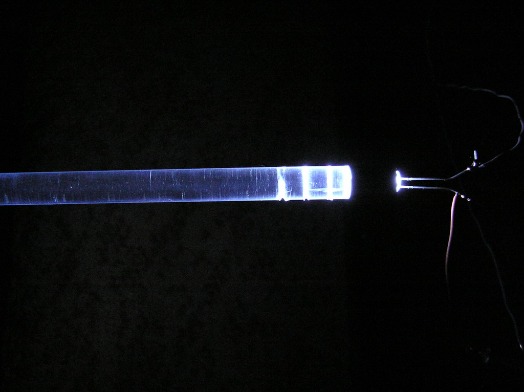

ce ai tu acolo!! cred ca de vina sunt ledurile ,sunt prea slabe sincer, nu trebuie sa folosesti ,flex etc cu turatii mari ,nu o sa iasa nimic ,dai cu panza usor nu repede.crestaturile nu trebuie sa le faci ff adanci la capete,le faci mai adanci usor usor pana ajungi in mijloc,pt ca la capat lumina e mai puternica iar spre centru mai slaba ,iar cu ajutorul crestaturilor o sa ai si lumina buna la mijloc.UITA-te la diferenta din poza mea ,eu am folosit un led de bricheta .
Nu ai bagat bine ledul ?ai dat cu lac inainte?in gaura,
Striatia buna pt inceput este a dooua ,din poza ,,File comment: striatii tot din spate''
iar apoi usor usor intri in adancime cu marimea gaurii a 3 ...,prima este prea adanca

Pai se vede in a patra poze cum e bagat ledul... e mai puternic acolo...
Poza in care ai facut tu commenturile este cu celalalt capat al baghetei de plexiglas.
De ce sa dau usor cu panza? Sa se faca taietura cat mai grosolan?
Pentru inceput o sa montez o bagheta dreapta in torbedou, unde nu am lumina deloc; apoi ma apuc de copt si indoit pentru faruri...
Oricum multumesc tuturor pentru ajutor si sfaturi.
PS: poze mai clare nu poti face? :(
