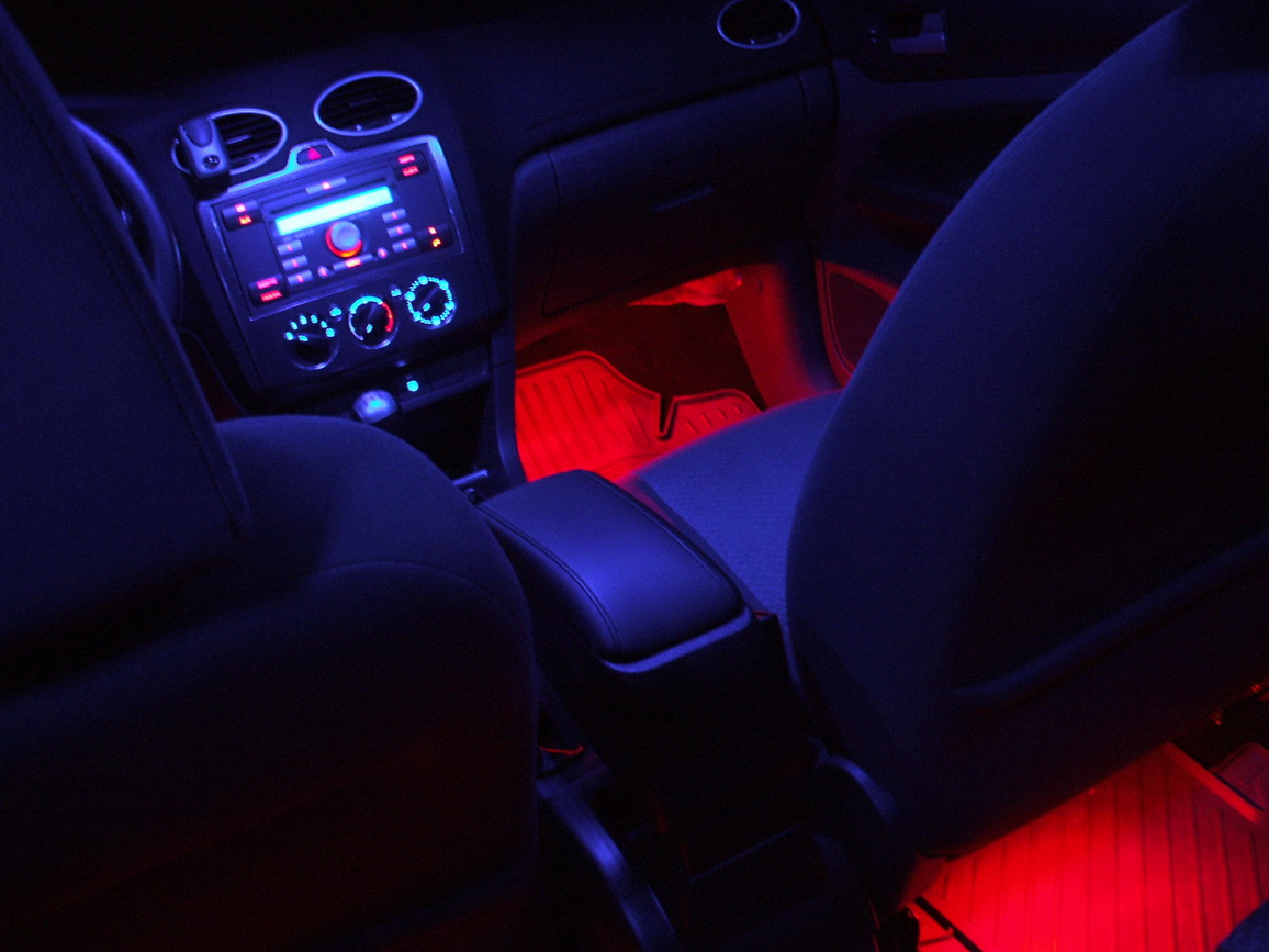

asa arata la mine ledurile de la podea, nu se aprind decat odata cu ledurile din plafon ca sa nu deranjeze la condus

de ce "materiale" ai avut nevoie pentru a face treaba asta?.. e super ok cum a iesit..
acuma in afara de fire si banda iz. si bla bla.. ma refer la led`uri.. :))
Re: Leduri Podea
13 Mai 2009, 13:11
module de cate trei leduri piranha de pe http://www.ledmaster.ro si putina indemanare

La picioare ai doar cate un modul de 3 leduri?
Re: Leduri Podea
13 Mai 2009, 17:59
da, doar cate unul la picioare

$1 scrie:$2odule de cate trei leduri piranha de pe http://www.ledmaster.ro si putina indemanare
Imi poti da te rog mai multe detalii despre cum le-ai montat pe cele pentru picioare(unde le-ai fixat, cu ce, etc)?
Re: Leduri Podea
18 Oct 2009, 09:11
le-am legat in serie cu cele din plafoniera si de la manere, am tras firele pe sub tapiterie si le-am lipit cu silicon transparent sub bord (cele din fata) si sub scaune (cele din spate)
