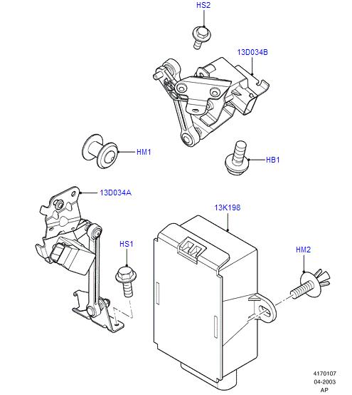

$1 scrie:$2u stiu cum functioneaza sistemul dar presupun ca este un giroscop
Este o parghie carea actioneaza un potentiometru.
Parghia este fixata de caroserie, potentiometrul este fixat de sasiu, punte.
din cite stiu eu(si m-am intereasat cam in toate partile pt ca am vrut sa cumpar faruri originale cu xenon) este doar un modul in interiorul farului. un modul care costa 900 ron per bucata.
acel modul are rolul de a autoregla farul in functie de incarcarea masinii. la denivelari nu are nici o interventie.
Vezi piesa 13D034A si 13D034B.
Citeste si aici: http://www.hella.nl/produktion/HellaNL/ ... ronics.pdf

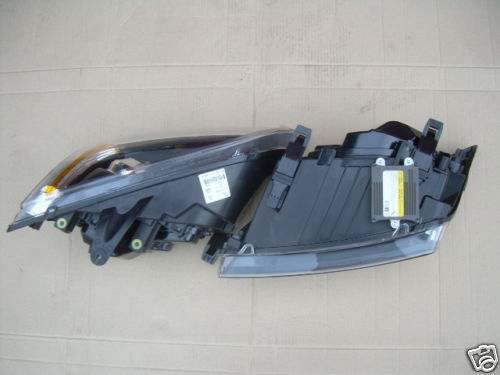

tot respectul domnule "brainiac" :) , dar tind sa cred ca acesta este un sistem doar pt farurile Hella.
integratorul Visteon pt focus 2 are alt sistem. carcasa farului nu prezinta alte elemente de fixare. iar din discutiile cu cei de la Forcar, reiese ca acel modul care face reglarea este in interiorul carcasei. la fel ca si motorasul eletric pt reglarea manuala.
http://cgi.ebay.de/2X-NEU-ORIGINAL-XENO ... dZViewItem

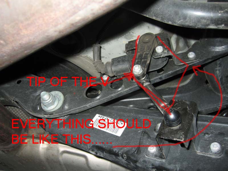

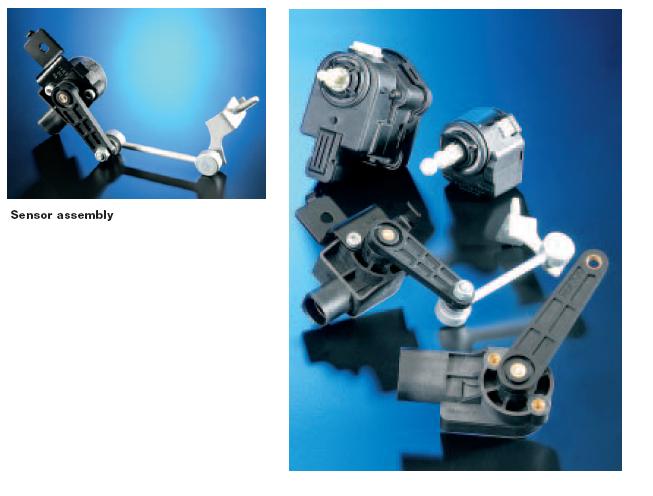

Ti-am atasat si alte poze real-life cu acesti senzori, nu doar Hella. Una dintre poze (nu mai retin exact care) este de pe BMW E36 parca.
Senzorii nu se ataseaza de far ci intre sasiu si caroserie.
Ultima poza, cea din Microcat, este pentru Focus 2 / Focus C-Max. Se vad destul de clar parghiile senzorilor.
Sunt de acord ca e posibil ca regulatorul (integratorul) si elementul de executie (motorasul) sa fie inglobate in far, dar elementul de masura (senzorul de incarcare) nu prea are cum pentru ca tocmai pe asta se bazeaza, distanta caroserie - sasiu.
Daca totul e inclus in far, cum anume masoara incarcarea :??
Cum determina cat de aplecata e masina de spate sau de fata ?
