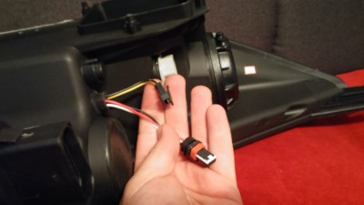

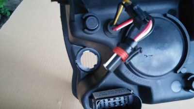

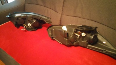

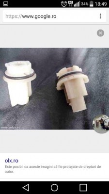

salut!! am si eu o intrebare la voi: am achizitionat pentru fordul meu niste faruri cu drl, lupe bla bla... le-am montat, merg: drl, faza scurta, faza lunga, dar nu merge semnalizarea... am vazut ca la locul semnalizarii din far este o mare gaura :)) ma gandesc daca nu cumva, acolo sa intre mufa pt bec de semnalizare. mentionez ca farurile au venit cu niste fire dubioase care ies pe afara si tind sa cred ca alea ar fi ceva de semnalizare. cel cu negru si galben. aveti idee oare, daca s-ar potrivi mufa de semnalizare de pe astra f, g, cielo sau chiar vreun ford, in locul din farul meu? as pune becul acolo de semnalizare si as face cu 2 papuci sa leg firele de ies din far cu cele de pe mufa pe care urmeaza sa o bag in far. aveti atasate poze ca sa va dati seama ce spun. daca nu am fost destul de bineinteles, va rog sa imi spuneti :-??

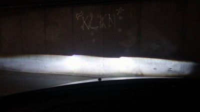

Am reusit sa conectez semnalizarea la o mufa. Cealalta nu stiu ce face.... Dar am intampinat alta problema: lupele sunt sub orice critica, bat extrem de prost. De aceea, in curand, farurile vor suferi o modificare si anume: lupe AES Morimoto si Xenon Canbus Pro ce vor fi montate de baietii de la Xenon Tuning. O sa revin cu poze dupa rezultatul final B-)

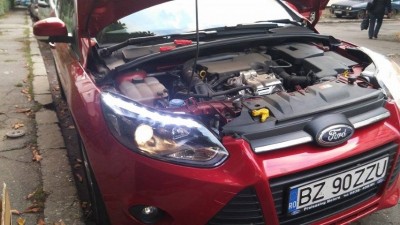

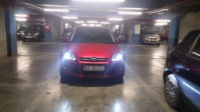

Revin cu pozele promise. Un rezultat deosebit. Fata de halogen este, cu adevarat, un upgrade care merita! =D>
