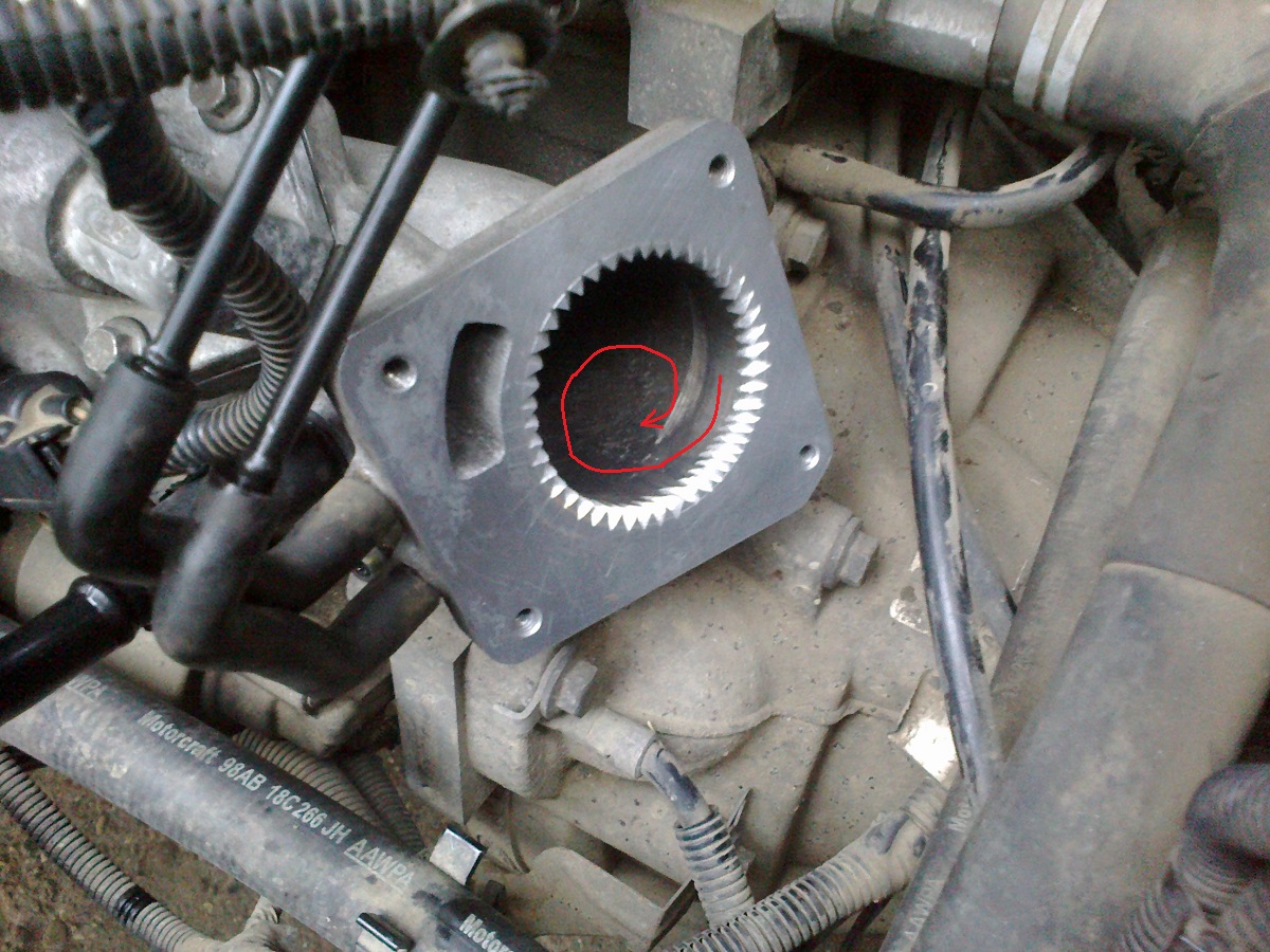

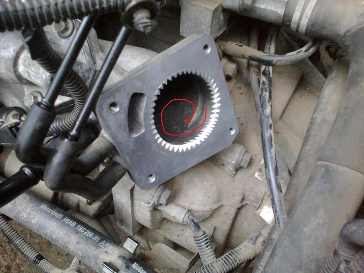

Mesajde bricy » 18 Feb 2017, 21:20
Clapeta de 1.6 la forma este la fel ca cea de 2.0, difera doar marimea.
Cand am pus-o pe galeria de 1.7 se vedea clar diferenta de diametru, asa ca in loc sa polizez galeria am pus o pila ascutita pe ea creind asa ceva:
Acei dintisori cu rolul de a turbiona aerul dupa cum arata si sageata, nu sunt drepti ci inclinati.
Daca te uiti atent se vede diametrul clapetei de 2.0 trasat pe galerie si in functie de care facut dintisorii.
Legat de comportament, clar e mai sprintena, iar consumul a ramas acelasi.
De asemenea noxele sunt in limita, la Itp nefiind nici o problema.
