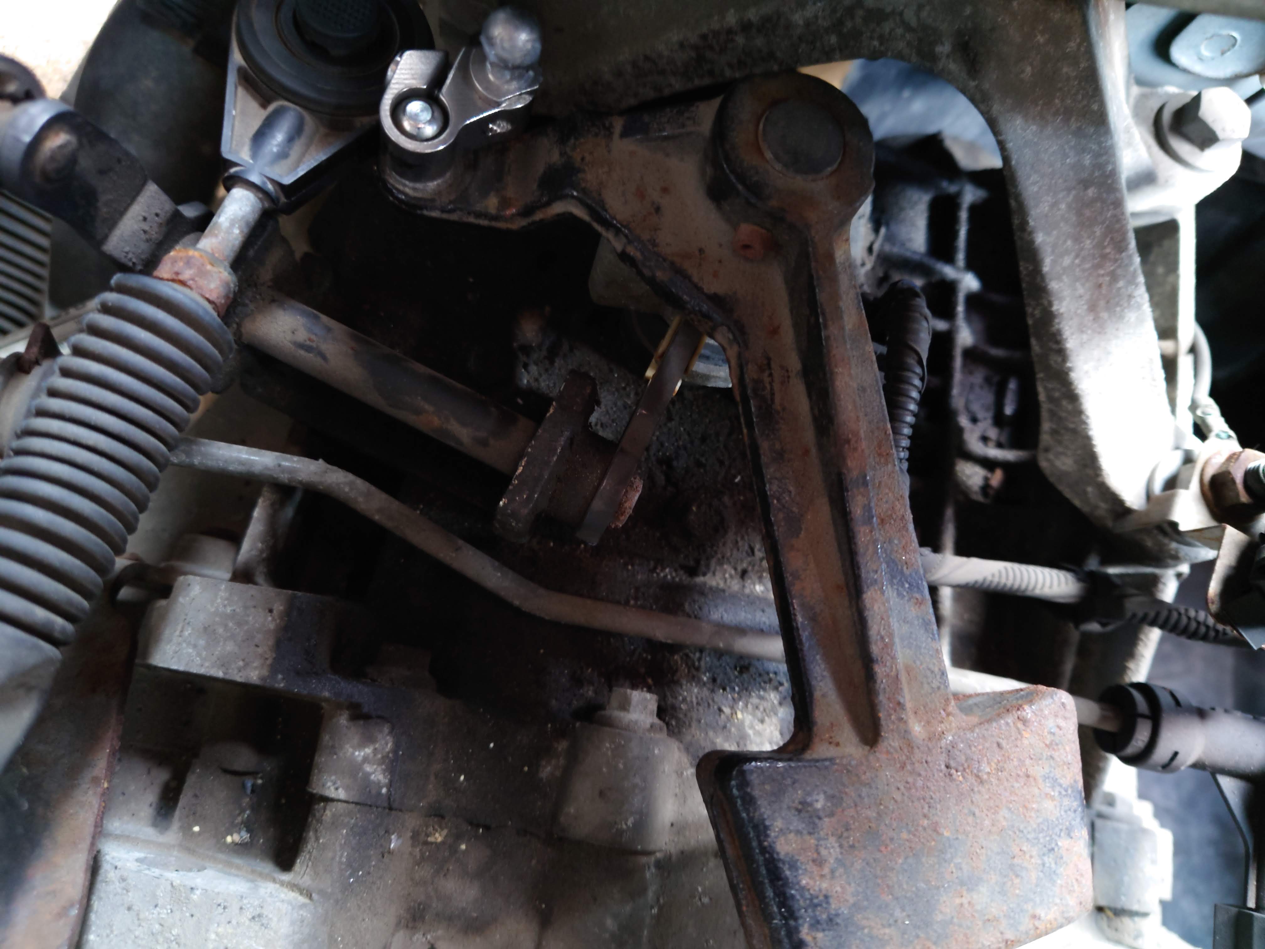

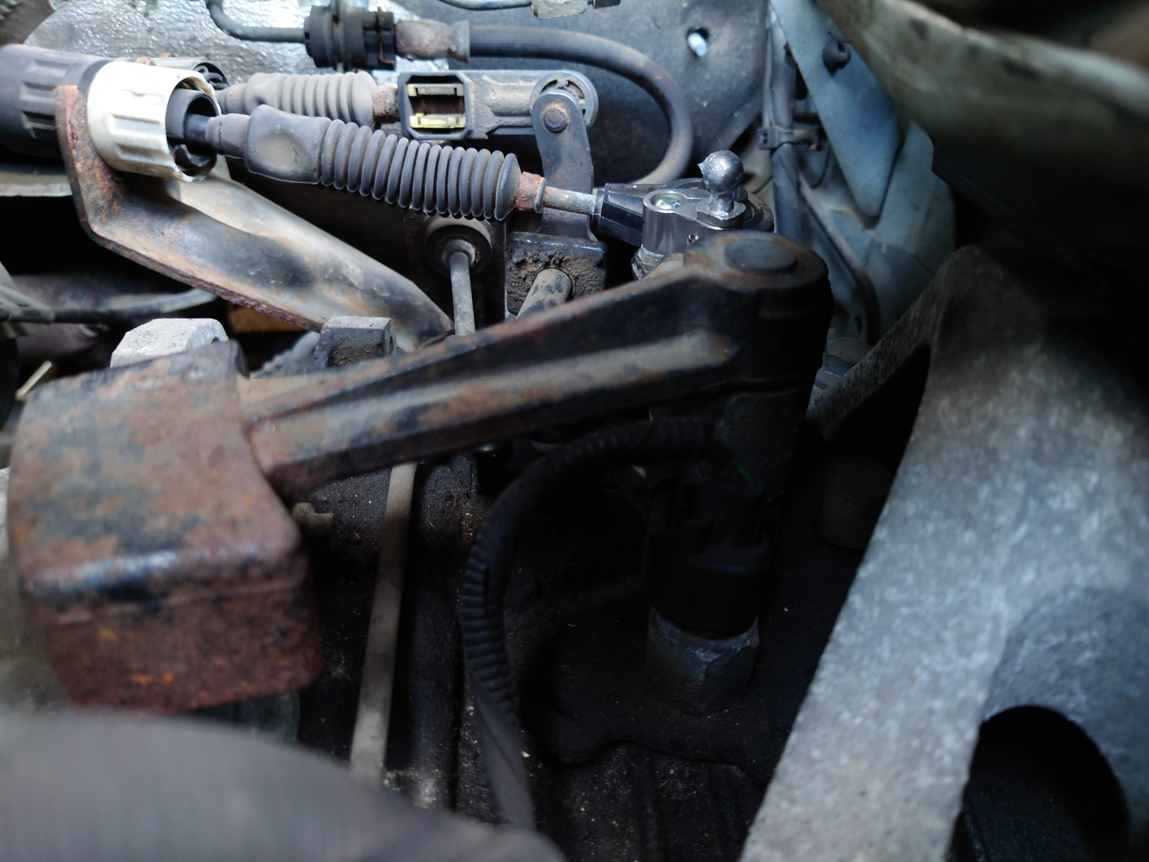

In descriere scrie ca merge si pe 2.0 benzina. Poti sa verifici daca arata la fel selectorul de la cutie, trebuie sa dai jos carcasa de la filtrul de aer.

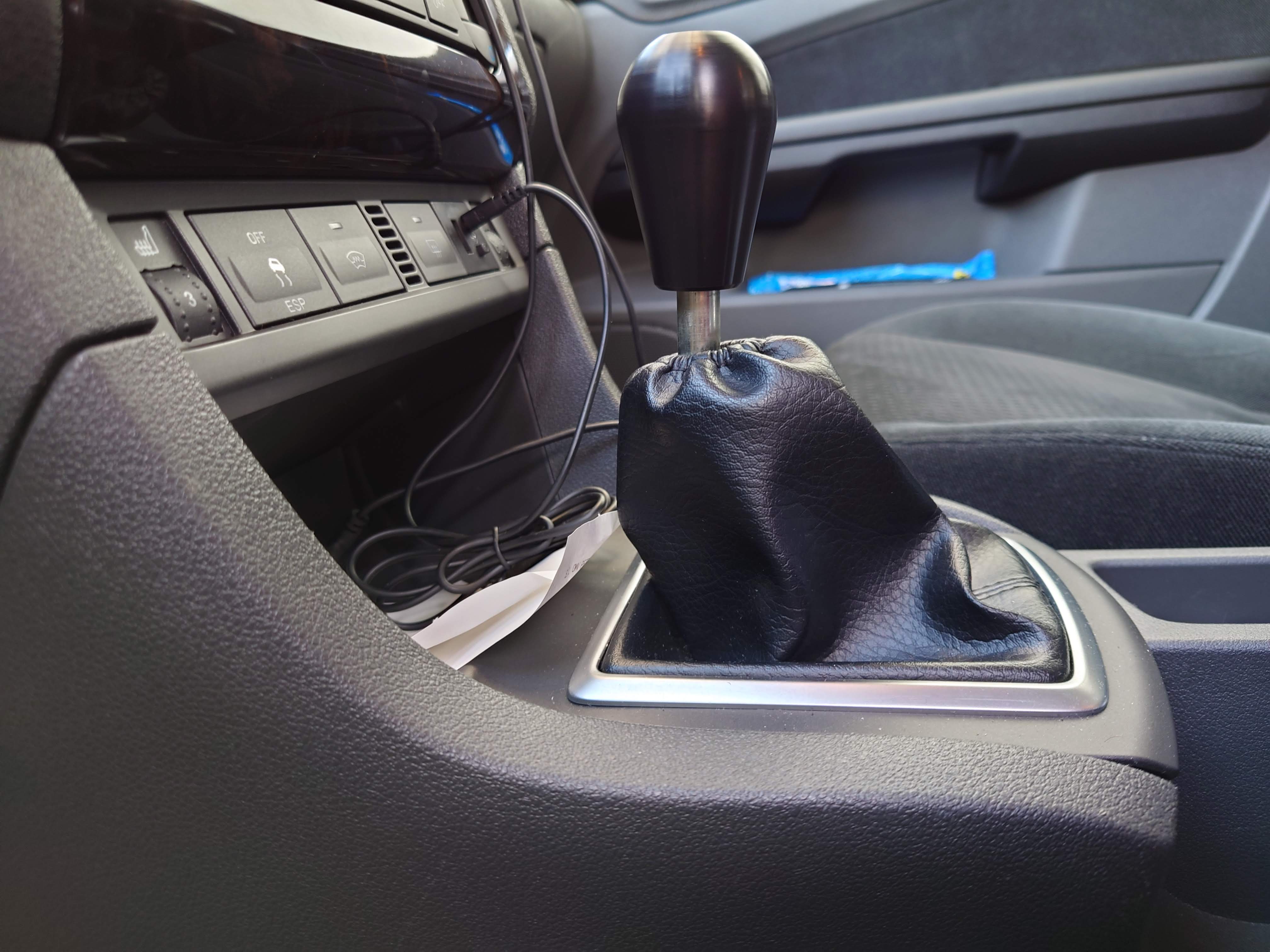

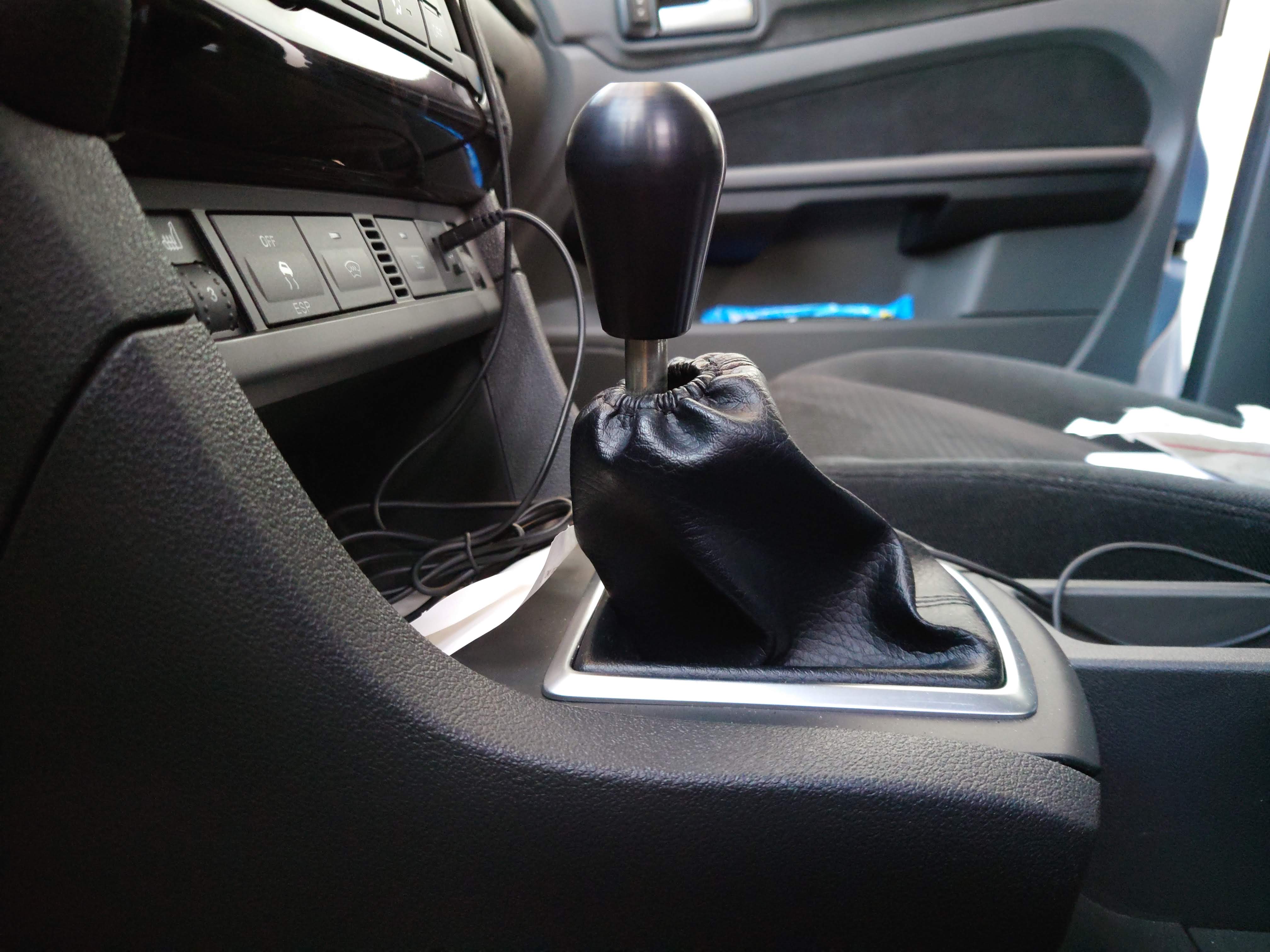

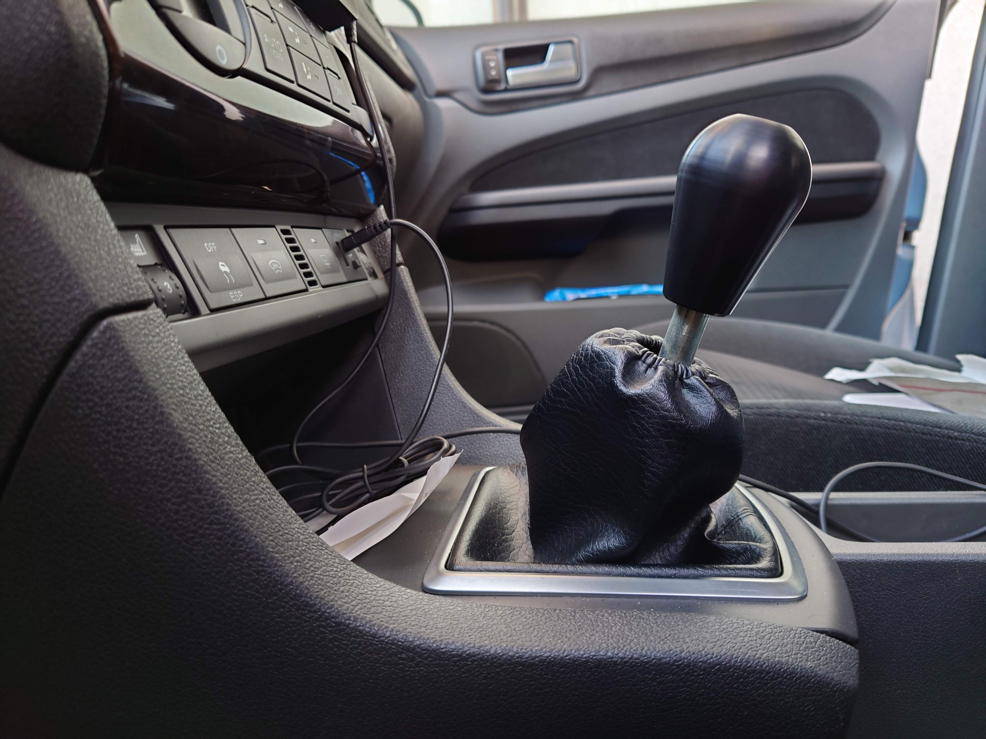

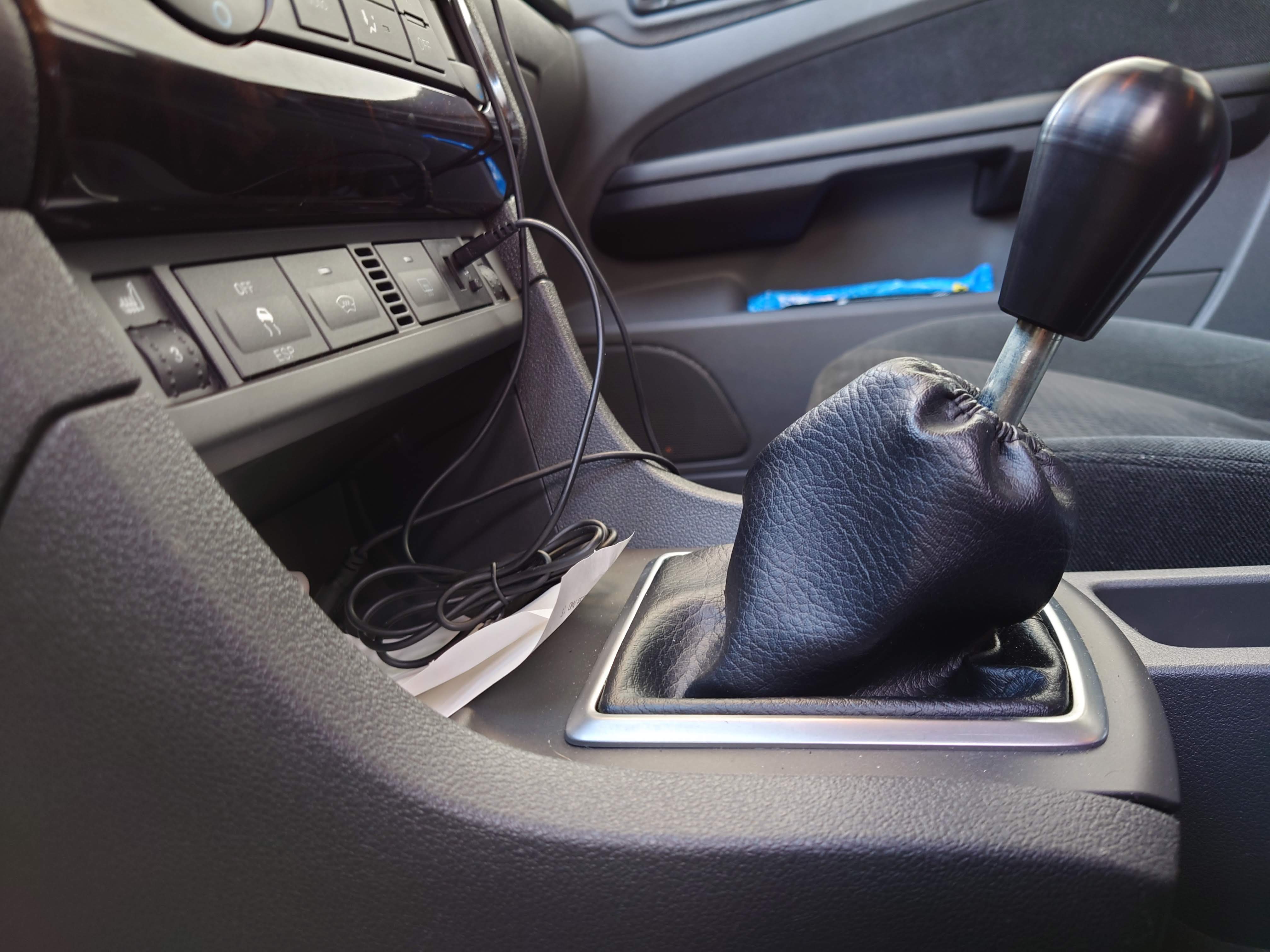

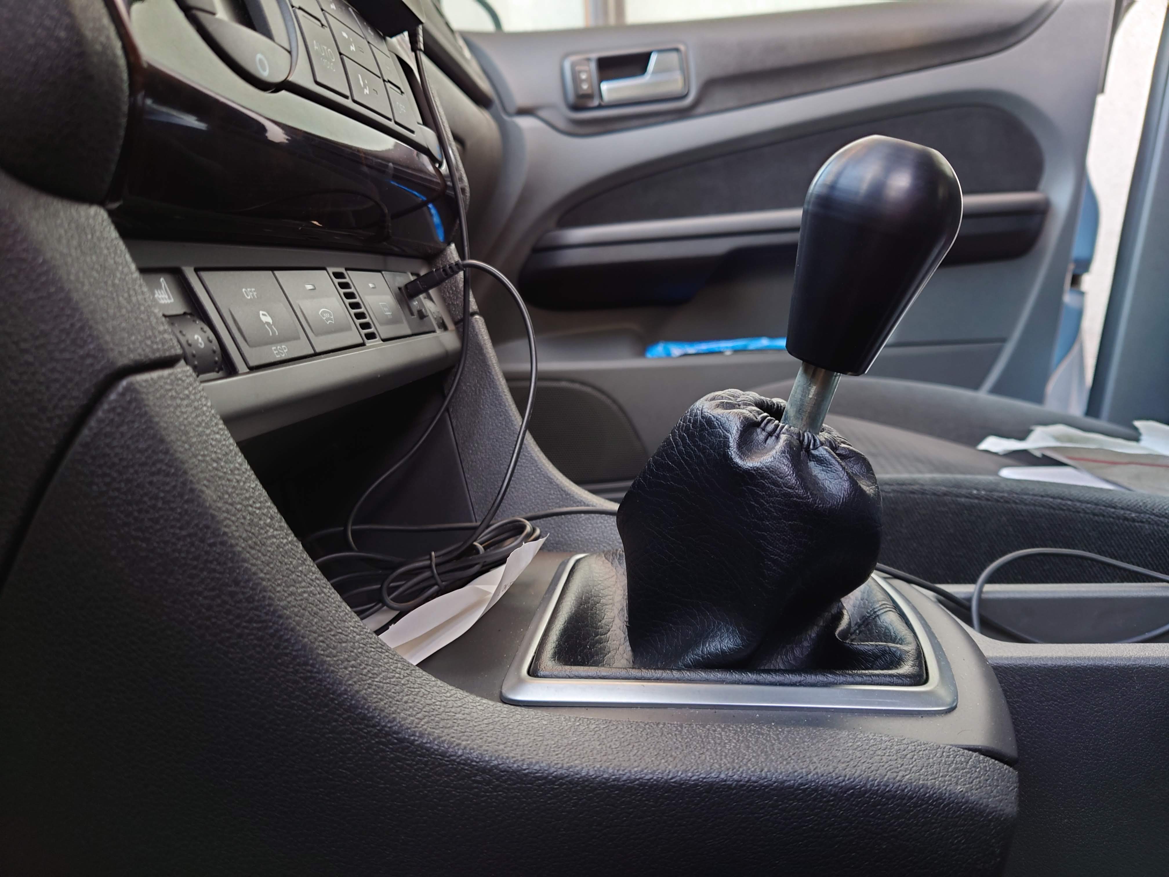

Mesajde numeprenume » 27 Noi 2021, 21:41
Pachetul a ajuns de vreo 3 saptamani, dar abia azi mi-am gasit timp sa dau o tura cu masina sa vad cum se simte. E mai scurta cursa cu vreo 25-30%, chiar e o placere sa folosesti schimbatorul acum. Mai ales la 3>2 se simte diferenta. Imi era putin frica sa nu fie nevoie de mai multa forta la schimbatul vitezelor, dar nu simt vreo diferenta.
Poze before:
After:
https://youtu.be/zF00G2Ncah8
Pentru ca la Focus are alta forma selectorul cutiei (are o parte ridicata) nu am putut sa il aliniez perfect cu pozitia originala; din cauza asta mi s-a mutat punctul mort cu cativa mm in fata, dar nu e sesizabil la condus. E posibil sa fie cursa putin mai scurta daca e montat exact in linie cu pozitia originala.
