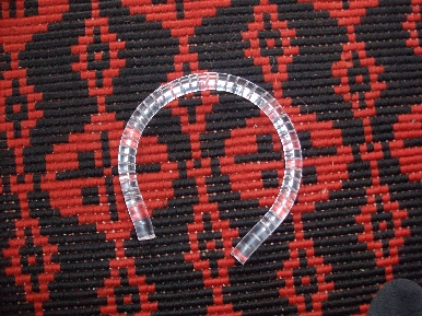

Pai uita-te mai atent si ai sa vezi ca sunt minerele de la jaluzele orizontale

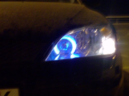

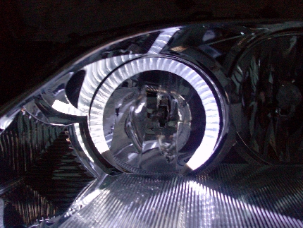

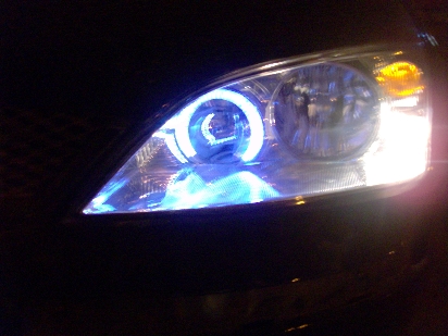

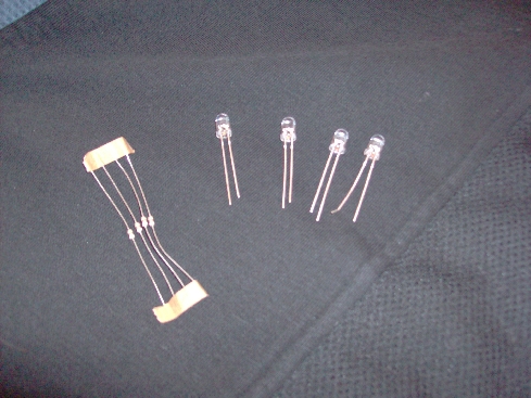

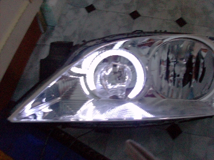

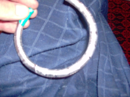

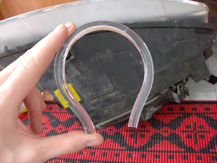

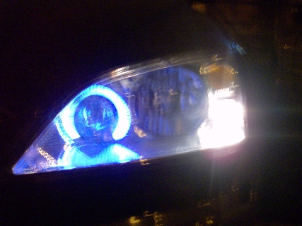

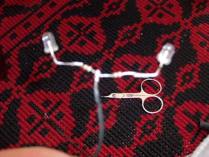

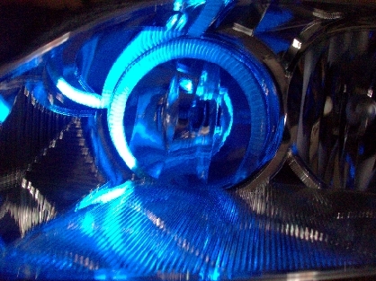

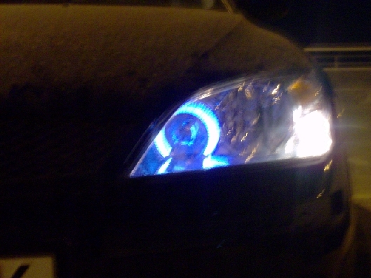

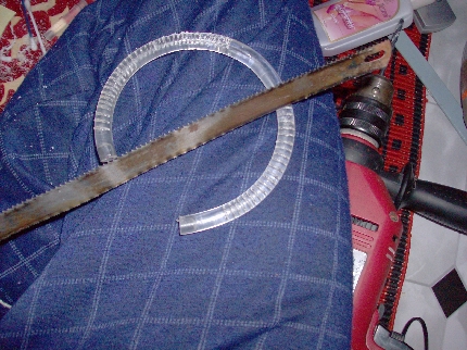

salutare tuturor ,,ia uite ce am reusit eu intr-o 1ora si 30 min sa fak,,,am folosit o bucata de bat dinala de la jaluzele ,,zgariat si nu ffff transparent ca il aveam de mult ,,apoi am luat de la o bricheta ledul cu tot cu baterii,,,tin sa precizez ca e doar un test si abia maine sa ma duk sa cumpar leduri dioda,bat dina nou ca sa fie cat mai transparent,am vrut sa vad daca am reusit si uite ca am reusit ,de facut il fak apoi trebuie sa vad cu ce il fixez acolo si ,,am luat masura buna dar trebuia putin mai lung la capele si mai larg ...,Va salut =)) =D>

Da f interesant
Batz gasitzi la astia cu jaluzele verticale si termopane samd
Leduri pe Maica Domnului la Connex Vitacom samd si se pot folosi si leduri mai puternice

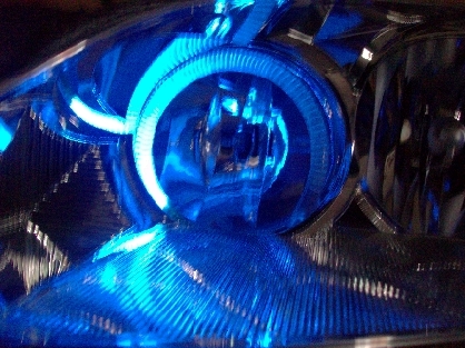

Mesajde badboy20cm » 19 Mar 2008, 00:20

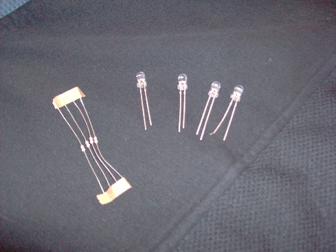

salut...da maine plek in cautare de comori,,dupa bat,4leduri 2 diode de 12 ,fir de12 v si cam atat ,,maine fak ceea ce trebuie

Mesajde badboy20cm » 19 Mar 2008, 14:25
...,interesant ,,poi trebuie leduri de 3,6 v 20 m a,,,amperi??si la capete inainte de + si _ trebuie dioda asta sau cum so numii de 270 ohms,,eu la testul ala am folosit doar un led obisnuit de bricheta ,de aia nici nu are ff multa luminozita-te ...,o sa cumpar albe ca nu vreau sa ma opreasca garda sa ma intrebe mereu de ce am albastru

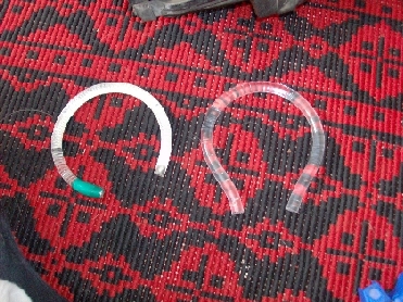

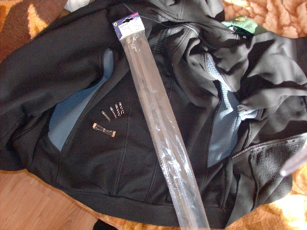

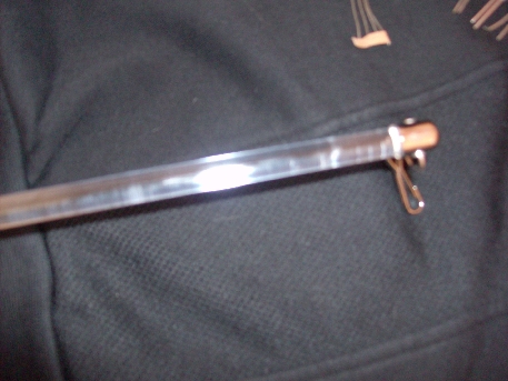

salut ,uite azi am reusit sa strang tot ce trebuie ,,am dat asa
4 leduri albe cika cele mai puternice de le avea,,,costa 5 ron bucata
4 sigurante de 12 v,,am dat vreo 5 ron toate
2 bratele de jaluzele luate din brico,,,la 1.25 am dat 25 ron ...,
aveti grija ca sunt si mai scurte bratele dar sunt mai subtiri ,sa nu luati tzeapa si sa fie mik ledul ,,naa ca am facut efort si am si masurat cu sublerul ,,are 0.09mm,,si spiralul e de 4.8 ,,atentie inainte de a gaurii cu el folosiiti unu mai mik de preferabil e ca mine o surubelnita electrica cu spiral pt a da gaura direct in mijlok,,cu bormasina te cam chinui ca e grea si trebuie sa fixezi pe centru ,,gata sper ca azi ori maine sa ma apuk de treaba o sa revin cu poze si info noi

Mesajde zero_patru_hol » 21 Mar 2008, 09:57
mi-am luat si eu bete de jaluzele ca ale tale din Practiker, doar ca sunt de 1m - 11 lei. o sa-mi procur si restul de materiale si asa ince ma apuc si eu de treaba :D.

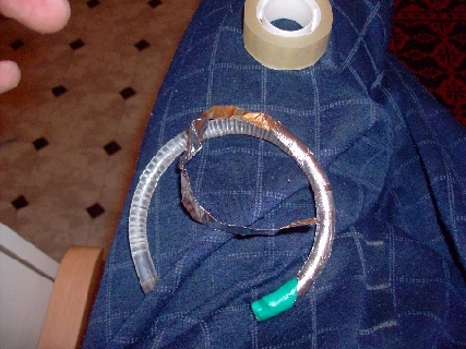

Wooow superb.Deabea astept sa dau o fuga la magazin sa cumpar rigletele.badboy20cm cu ce ai lipit folia de aluminiu?

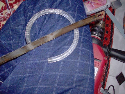

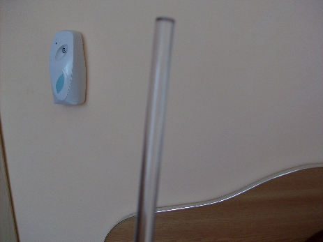

Tocmai ce am fost in Carrefour Orhideea si am luat 3 seturi de cate 1 m ... 10.99Ron /set (2 de 1m).
Mai erau si de 75cm la 8,99Ron si 125cm la 16,99Ron.
Normal ca am facut niste calcule.. si cele de 1m au iesit cel mai avantajos (0,11ron/cm).
Spre deosebire de ce se face in primul filmulet, va recomand sa masurati ochiometric lunginmea care va trebuie, mai puneti 2cm si taiati astfel bara inainte de a o baga la cald. Astfel veti economisi ceva material.
De asemenea este recomandat sa nu fie prea frig in camera in care efectuati procedura... ca sa nu existe riscul ca plasticul sa se raceasca prea repede si sa devina astfel (mai) casant sau sa-si piarda din proprietatile optice.
Daca gaseste cineva unele care sa fie dreptunghiulare si nu tubulare, il rog sa spuna unde a gasit si cu cat. Cred ca ar da mai bine... cel putin pt. cum vreau eu sa le fac.

Ma mai gandeam la o chestie.Daca facem crestaturile inainte sa indoim batu?adica...nu stiu cati dintre noi au surubelnita de mana electrica....o sa o cam luam la fierastrau,ca doar ...nu am sa fac santurile cu flexu:))),s-au...sa cumpar un disc dinala mic si sa il pun la bormasina..trebuie sa ma gandesc bine

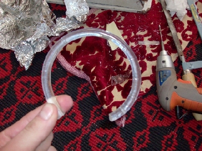

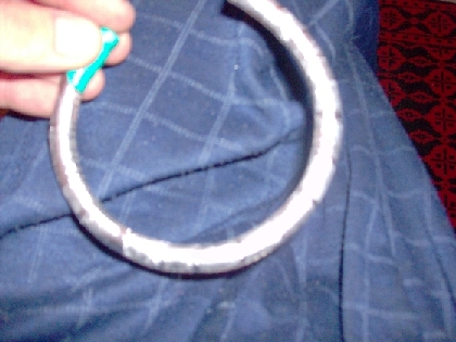

salut folia de aluminiu se lipeste cu un pik de scoci cat sa nu iasa ff mult si in stanga dar nici in dreapta ,,circa 1 mm in ambele parti ...,ca dupaia se vede urat ...,aici in film folseste autocolant dinalla reflectorizant pt ca sa reflecte lumina care vine din far direct in el ...,,aseara l-am montat si nu vad nici o diferenta in destorsionarea lluminei pe care pozitia care e montat si merge si reglajul electric ...,nu se mai vede ff bine cand e pe faza scurta ,,deci e numai pt poziti ,,oricum daca te uiti se cunoaste si cu faza scurta cat de cat ,acum ramane sa vad daca gasesk si mai mari leduri ,daca te uiti direct in led te orbeste destul ...,se vad misto pt au o lumina alb albastruie ...,bafta si pt voi ,,eu mai am unul si gata
nu uita-ti sa face.ti dungile

Mesajde badboy20cm » 22 Mar 2008, 14:45
$1 scrie:$2a mai gandeam la o chestie.Daca facem crestaturile inainte sa indoim batu?adica...nu stiu cati dintre noi au surubelnita de mana electrica....o sa o cam luam la fierastrau,ca doar ...nu am sa fac santurile cu flexu:))),s-au...sa cumpar un disc dinala mic si sa il pun la bormasina..trebuie sa ma gandesc bine
salut sa nu faci alea inainte risti cand bagi in cuptor sa se faca urat intr dungile alea ,cand bagi in cuptor o sa vezi ca oricum la capete se umfla si daca lasi mai mult se albesk usor,asa ca trebuie sa le faci ultima oara,,da ar fii bine sa iei un disk dinala mik dar sa dai cu viteza mai mika sa nu faci ceva urat si foloseste una cu dinti mici,,eu iam luat la panza de bomfaier ca sa fak santurile ...,rabdare ...,rabdare

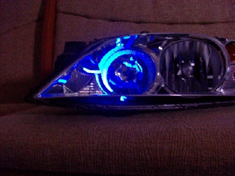

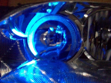

fa teste ,,eu nu am pe pozitie pozitionat ,,am pe faza lunga semicercul,,,a ia un termometru si vezi cate grade sunt in far ,,bara aia ii trebuie 360 grade zii 300 ca sa o poti tu modela,,nu cred ca un far da mai mult de 100 grade ,,nici atat,...,,cerculetul ala l-am lipit cu bisson super glue ,,am pus decat pe marginea din spatele mastii de la far ,,2 picaturi si e super ,,acum vedem cat tin,,doar nu e socul asa mare in far ,,eu nu cred ca se va rupe ,,mai vb .....vezi daca merita sa pui la nubira ,,etc ...,depinde si de transparenta geamului de la far sau plasticul ala,,unele faruri au dungi pt distorsionarea lumini si atunci sa vad aiurea

La becurile pentru pozitie->faza lunga sticla este clara.Am gasit cu ceva timp in urma niste poze pe internet cu angel eyes puse pe nubira 2,aratau bine.In poza asta nu se vede ca in far deja exista 2 forme semiluna.Daca nu ploua azi fac niste poze
