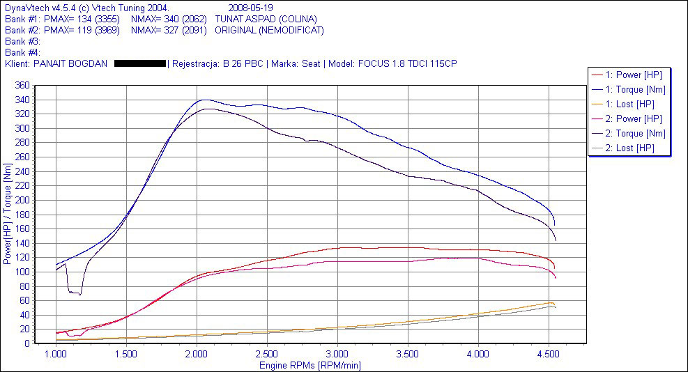

Am sa postez graficele de putere rezultate pe dyno la un Ford Focus 2 1.8TDCI 115CP:
Testul 1 - original versus tunat aspad (colina):

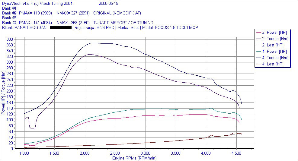

Testul 2 - original versus tunat dimsport/obdtuning:

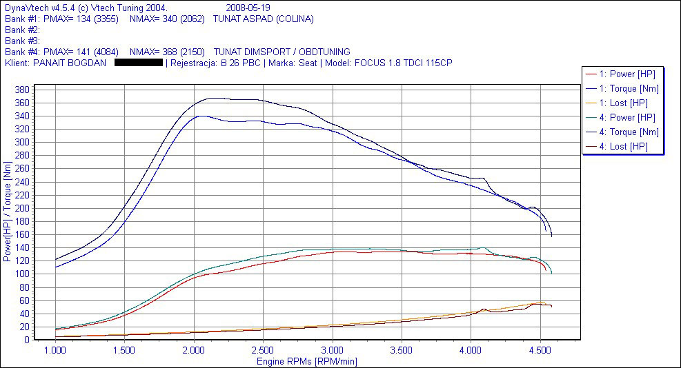

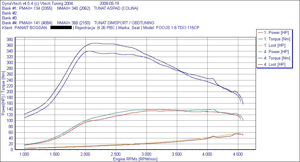

Testul 3 - dimsport versus aspad:

da,corect ,mi se pare destul de relevant testul.era bine daca cei care fac remapurile sa faca si un test dupa, ca sa nu mai existe dubii in legatura cu puterea obtinuta.sper ca in curand sa pot face si eu un astfel de test
