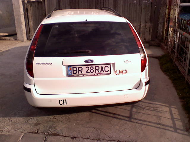

sal,eu pentru triplele pe spate am dat cu un spray negru transparent.am dat de cava mai mult de un an si e la fel ca la inceput.eu sunt multumit .

@rac: poate iti aduci aminte... ce fel de spray, cat a costat, de unde? cum ai procedat la aplicare?

sprayul a costat in jur a 20 lei,l-am cumparat de la un magazin specializat pe vopseluri auto.nu aplicati f.f. multe straturi de vopsea pr. ca nu o sa se mai vada lumina becului.eu am dat 2-3 straturi cred si este f bine ,se vede perfect semnalizarea si mersul inapoi.

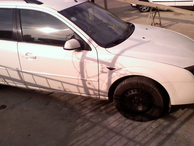

si am si semnalizarile laterale facute cu spray.sunt putin mai inchise da se vad f bine si acestea.

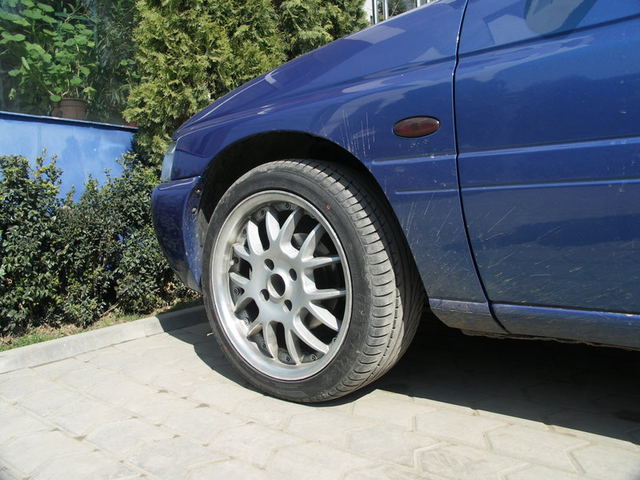

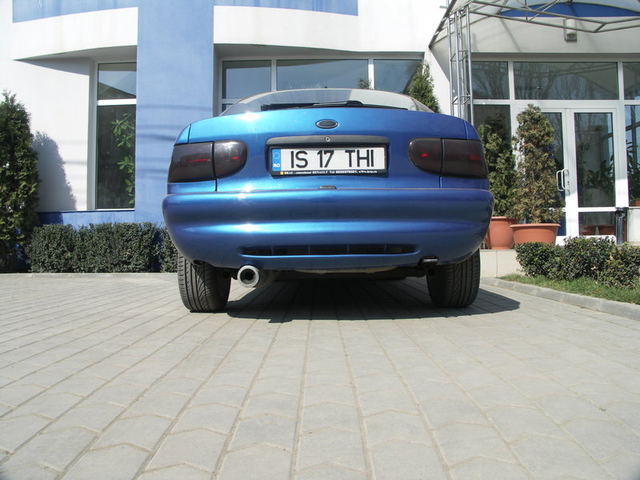

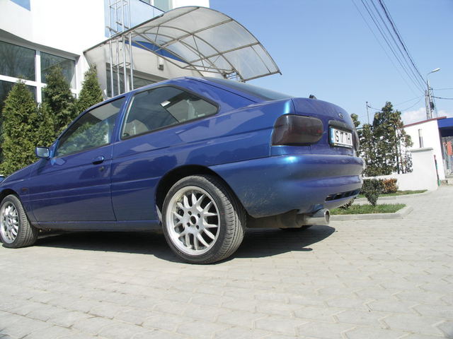

folie speciala pt stopuri-> 3M, 20 lei metrul....se aplica pe stopuri cu grija si atentie, incalzind folia cu un feon ca sa se muleze mai bine pe stop.mi'am pus inclusiv pe semnalizarile laterale, ca da mai bine. daca se ia garda de tine, scoti folia. simplu. eu umblu cu stopurile foliate de mai bine de un an si jumatate, si nu am avut probleme pana acuma. cei din iasi pot primi ajutor de la mine :P
