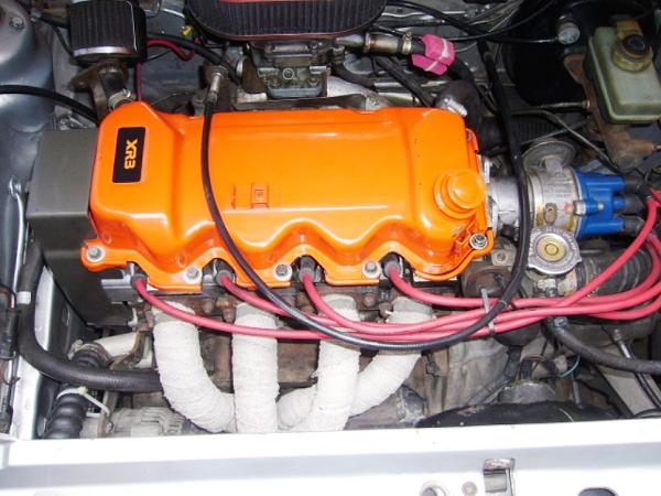

Salut, am un Escort xr3 din 82' si vreau sa ii modific esapamentul de la cap la coada. Pt inceput am facut rost de galeria de evacuare de la un model turbo si garniturile aferente, am vb cu cineva care poate face o flansa adaptabila la galerie, din ea sa plece o teava pe care sa o duc pana la capatul masinii, cu sau fara toba finala in functie de cat de tare se aude :). Intrebarea este: care sa fie diametrul tevii la interior ? Motorul este cel original de 1.6 "cvh" de 95 cp. Mentionez ca pe motor urmeaza sa fie montate 2 carburatoare duble dellorto dhla40 . Astept pareri, multumesc :D

Sa inteleg de la tine ca vrei fara tobe de loc? :-t O sa te scoata prin parbriz zgomotul :-" macar finala si tot ar trebui sa-i pui. Daca vrei sa pui doar teava groasa, cred, nu sunt f sigur, ar trebui sa masori volumul tobelor si sa maresti diametrul tevilor conform cit sa includa diferenta de volum, sa-ti iasa aproximativ acelasi volum cu ce ai acum.
Ce inseamna galeria de evacuare de turbo fata de ce ai acum? vezi sa se pupe pistoanele pe tevi altfel risti sa busesti motorul. Din cite stiu cel mai mic turbo de escort parca e 1.8 diesel, la benzina parca doar 2000
PS1. Daca transplantezi galeria de turbo, de ce nu transpantezi sistemul cu tot cu turbina? :D

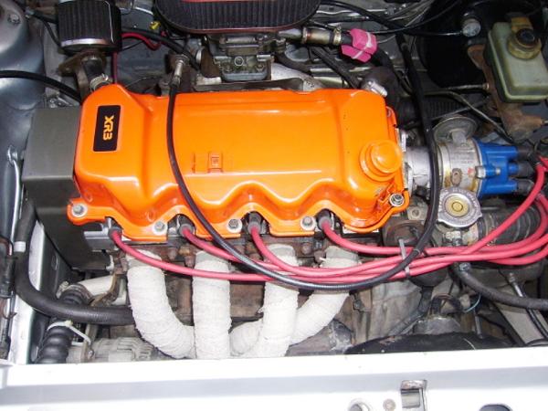

Ambele motoare de la escort (xr3 si rs turbo) au avut la baza motorul "cvh" diferenta sta in galeria de evacuare si injectia. Diferenta dintre galeria de la xr3 si cea de la turbo este ca la turbo fiecare piston in parte are evacuarea lui (vezi poza).
Am plecat de la bun inceput pe varianta cu carburatoare si am facut rost de tot ce imi trebuie, mai trebuie montate si reglate :) dupa ce termin cu evacuarea.

Dap, asta cu evacuare per piston o stiam, si e una din cele mai bune variante dpdv evacuare.
Cind m-am referit la diferente, m-am referit la dimensiuni in principiu, pentru ca din cite stiu, turbo pe escort de la 1.8 in sus, tu ai 1.6 si nu stiu daca se pupa chiuloasa/serpisorii de 1.6 cu 1.8 sau 2.0.

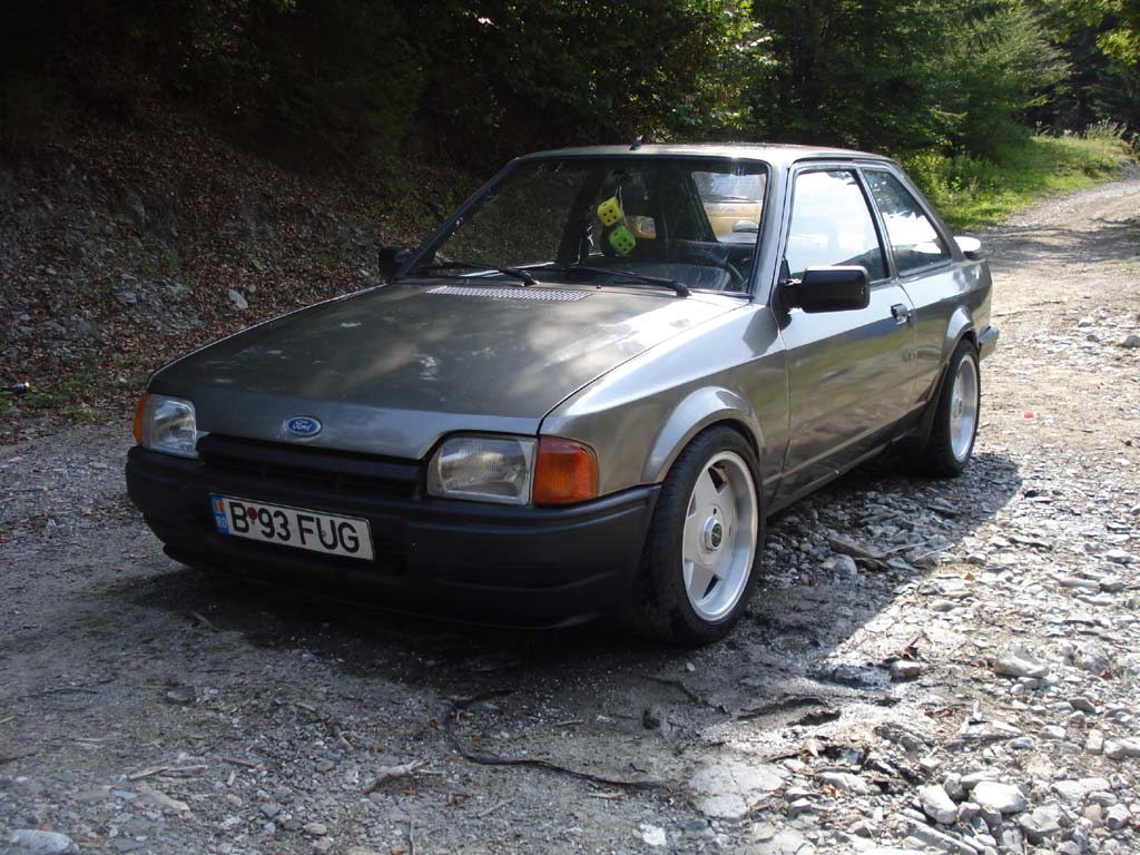

Ca sa iti faci o idee masina care va suferii transformarea e cea din poza, care are si suspensia modificata amortizoare koni reglabile + arcuri FK si e incaltata cu Borbet A 16" 7.5j + gume dunlop sport 9000 225/40/16" in rest e originala cam 95%. Dar inca nu ma lamurit nimeni cu subiectul pt care am deschis topicul (diametrul tevii), mai astept pareri :D
