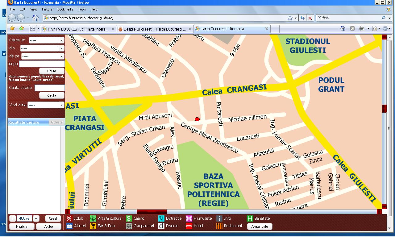

Mesajde iordache32 » 04 Mar 2009, 19:10

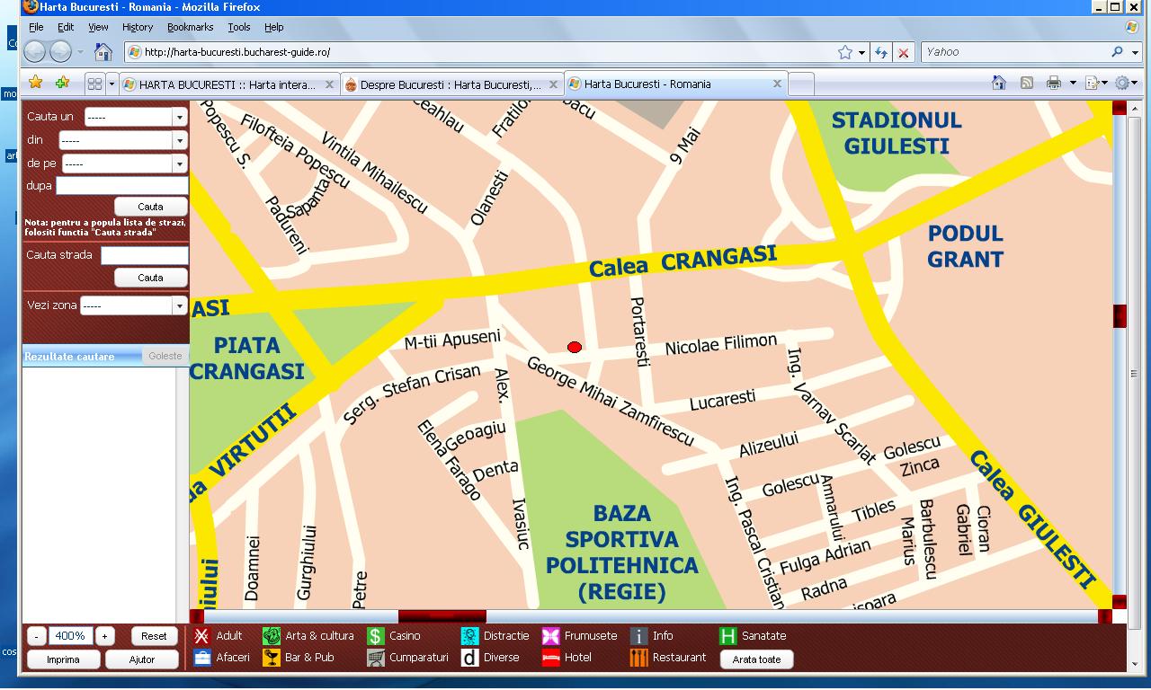

salut. am aici in atas harta cu locul exact al magazinului unde se vand vopsele.eu am dat pe 300 ml. bagati la 3 spray-uri a 100 ml. 50 ron.vrei sa-ti fac o poza cu spray-ul sa vezi cum arata?sincer eu cred ca nu e relevant dar daca vrei pot o fac...din ce am vazut eu erau de la o firma de vopsele de super renume si anume akz. no.el(cred ca nu am voie sa fac reclama.trebuie sa vi cu masina se uita nenea la ea cu un paletar de culori si cu o lupa iar dupa acea prepara vopseau ...daca vrei poti sa o iei la pahar sau mai bine o bagi la spray.eu o fac pe a mea sambata si dumninica iar dupa...o sa pun si poze..daca mai ai alte nelamuriri posteaza. salut.
unde este bulina se afla magazinul..e la parterul unui bloc..pana in el e un alt magazin de piese auto.
