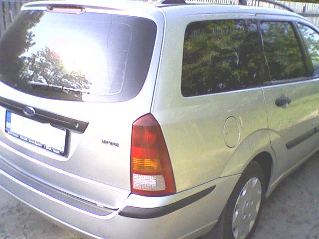

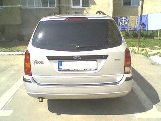

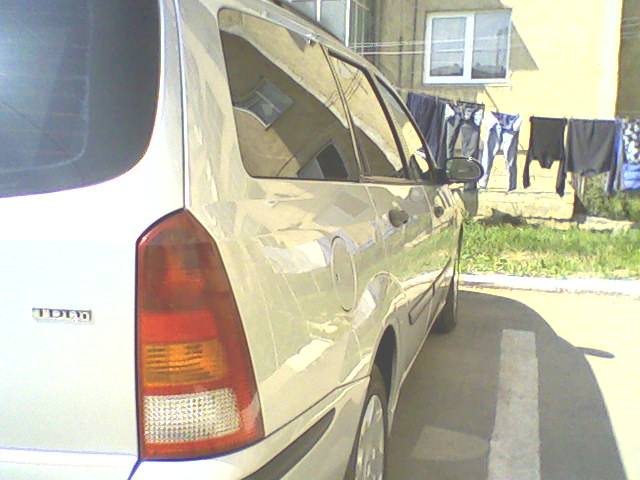

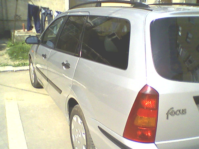

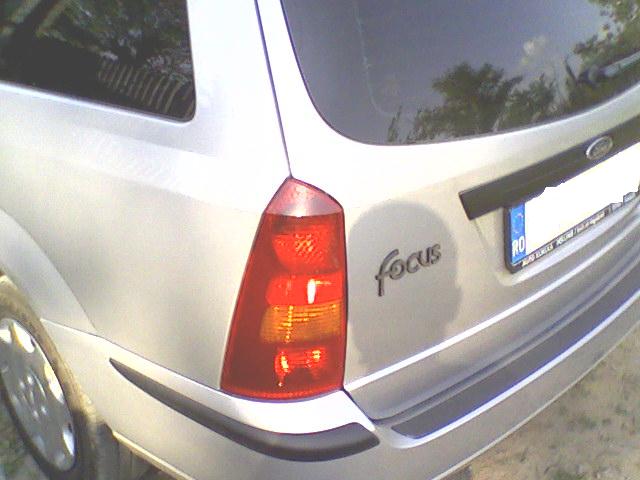

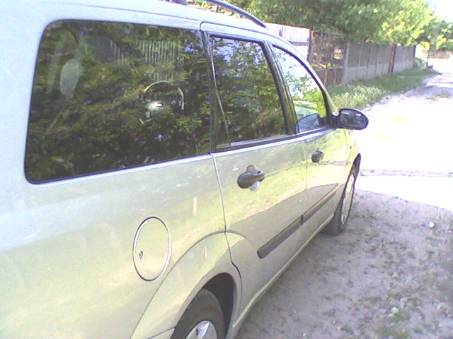

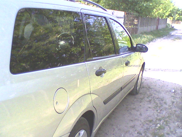

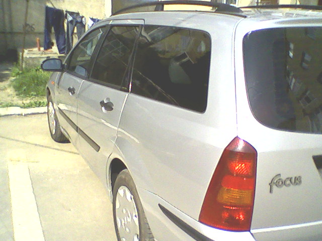

Mesajde adiy » 31 Aug 2009, 20:52
Doar pe astea le am. Le-am facut cu telefonul. Am si cu aparatul dar sunt foarte mari, peste 800 kb. Nu stiu cum sa le pun.

Mesajde adiy » 01 Sep 2009, 08:41
Adyamg, am si eu cateva cute pe luneta, dar asta pentru ca m-am incapatanat sa pun doar din doua bucati. In momentul cand folia dadea semne ca o sa se cuteze o dezlipeam dupa geam, doar bucata care urma se se cuteze, pulverizam din nou apa pe ambele parti si la treaba. Partea cu rabdarea este esentiala.
Apropo de ce ai spus cu passatul, dupa ce am pus la mine am pus si la un golf si a fost mai greu decat pe ford, sunt geamurile mai curbate si se fac mai multe cute.
