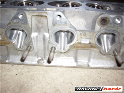

Pt cei ce doresc o crestere in putere a motorului (pe benzina) cu pana la 20% (ceea ce prin chip, flash, etc. nu se poate realiza la motoarele pe benzina) la un pret foarte rezonabil, zic eu, va recomand B-TUNING E.C. din Ungaria, Loc. Szolnok la aprox. 110-120 km de Szeged. De asemenea produce si comercializeaza tobe sport din inox pt motociclete, scutere, etc. Tipul face astfel de tuning de 20 de ani pt tot felul de masini. Am vazut la el chiulase de BMW, OPEL, LADA chiar si de DACIE 1310, aduse din Ungaria si din Romania.
Ce se face la o masina de strada pt ridicarea puterii cu 20% este: marirea evacuarii si admisiei atat in chiulasa cat si in galeriile de evac. respectiv admisie, usurarea si echilibrarea volantei, modificarea axelor (in cazul meu)/axei cu came si a ambreiajului cu placa de presiune totul cu un cost de pana la 420 Euro, totul dureaza cam 7 zile plus/minus. Daca se doreste o masina de raliu se mai modifica si restul motorului: biele, pistoane, etc.
Pt mai multe detalii, cei interesati, pot lua legatura cu el pe e-mail in romana (sotia lui stie romaneste)

Asta da tiuning adevarat, de s-ar face asa ceva si la noi bine ar fi.

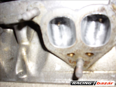

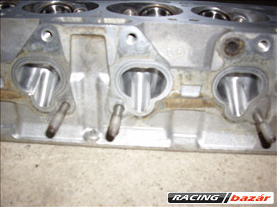

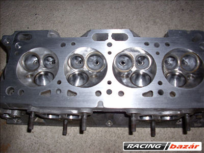

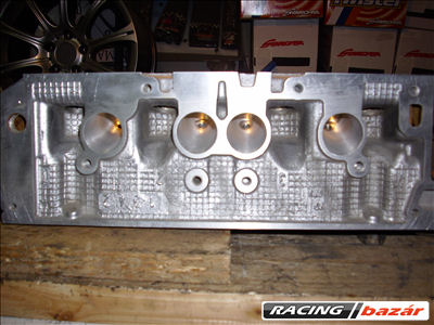

Operatiunea se numeste port and polish, adica se elimina toate obstructiile din traseele de admisie si evacuare pentru a crea o curgere cat mai buna fara turbulente pentru o umplere mai rapida a cilindrului si apoi se modifica axul sa aiba ridicare sau deschidere mai mare astfel incat sa poata livra debitul castigat. Deasemenea se face port matching intre galerii si chiuloasa. Eu aveam buza de 1 mm intre galerie si chiuloasa si avand in vedere ca aerul circula pe peretii unei conducte acolo se creaza turbulente care incetinesc semnificativ amestecul.
Prelucrarea se face pe flowbench, pe care se echilibreaza debitul pe fiecare port in parte. Se analizeaza forma ideala a supapei de admisie, se subtiaza tija supapei de admisie si apoi in functie de graficul de debit de la flowbench se calculeaza axa. Daca chair are sculele astea omul si nu le face dupa ochi atunci urmatorul motor mi-l duc la el.
Ultima e chiuloasa de zetec si pare lucrata foarte bine. Adica porturile vad ca au un pic de rugozitate comparat cu camera de ardere care e perfect oglinda. Majoritatea fac si porturile oglinda si gresesc pentru ca atunci "balteste" amestecul. Am porturit si eu o chiuloasa si am asistat la o port-uire home made la o chiuloasa de zetec si rezultatele au fost excelente, 160 de cai din 2 litri inainte de mapare pe stand. Asta fara flowbench, doar bagat jejetu inauntru si verificat sa fie cat mai lin si drept tot.
O mentiune legat de usurarea si echilibrarea volantei, si nu o spun in nume de rau, nu aduce castig de putere, dar motorul se tureaza mult mai repede si asta e un plus la acceleratie. Eu sincer nu voi usura niciodata volanta pentru ca nu vreau sa stiu ca s-a umblat la ceva care se invarte la 7500 de ture fix intre picioarele mele, si stiu cazuri in care s-a rupt si a zburat volanta afara, noroc ca a zburat prin fata. A taiat prin carcasa cutiei, radiator, fusta fata si s-a tot dus. Volantele de fabrica sunt mai grele pentru a usura condusul masinii. Cu cat inmagazineaza mai multa inertie accelerarile si decelerarile sunt mai line si confortul la drum e mai bun.
Cand isi va da motorul meu obstescul sfarsit cu siguranta nu il dau la romani sa mi-l refaca si cea mai buna alternativa par vecinii nostri unguri.
Mersi de pont, la 420 de Euro e pe departe cel mai ieftin cal (sigur) / Euro si impreuna cu o remapare ulterioara ar trebui sa aiba rezultate exceptionale.

In mod normal, daca totul e ok. sambata ma duc dupa piesele mele si-ntro saptamana-doua sa fie montate. Am sa pun niste poze cu ele facute daca cineva e curios cum vor arata, iar pentru cei curiosi de cum va merge ˝cotetu´˝ comparativ cu cea fost....abia astpt sa va dau detalii :D >:) >:).
Sa sti ca omul avea utilaje pe-acolo dar sincer sa fiu nu stiu ce pt ca nu ma pricep, dar tinand cont ca face asta din ´87 sunt convins ca are tot cei trebuie.
Ref. la cel cariua ia zburat volanta probabil ca nu a echlibrat-o. Omu´ asta mi-a zis, inaite de a duce piesele, ca volanta va fi usurata si echlibrata dar ca o va face doar daca nu e uzata tocmai pt a evita accidente de genul ala si sa poata garanta lucrarea.

Eu am facut porting DIY (do it yourself) pe o chiuloasa de Peugeot 1.9 GTI si la fel si un preten cu zetec de 160 de cai. Principiul e simplu si daca nu ai flowbench si rezultatele au fost pozitive :) . Drept inspiratie am folosit site-ul lui Guy Croft. E un nene tare destept de la englezi care construieste masini de curse si imparte partial din experienta lui pe forumul sau.

unariciflocos la admisie este adevarat ca nu se lustruieste "oglinda" pentru a evita "baltirea"...dar la evacuare (din cate stiu eu) se poate face oglinda.

Ca sa-ti raspund la intrebare....... e super OK, e cu totul alta masina, trage mai bine, urca mai repede in ture, pe scurt e mult mai sprintena si mai nervoasa dar cu o singura problema ........ tre' sa-i scot limitatorul de viteza(de turatii) pt ca nu-i mai ajunge cate turatii ia dat fabrica. >:) >:) >:)
