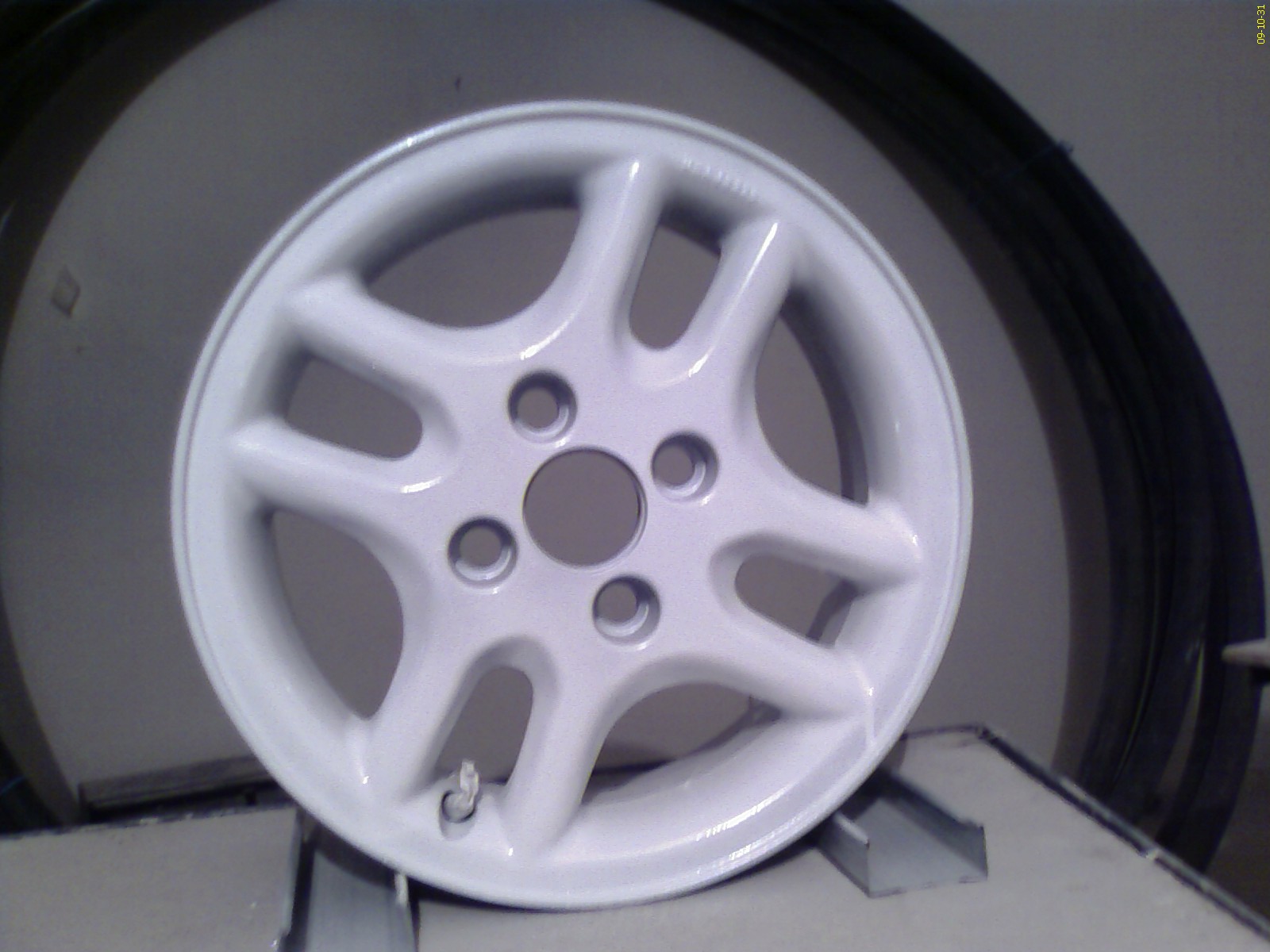

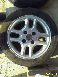

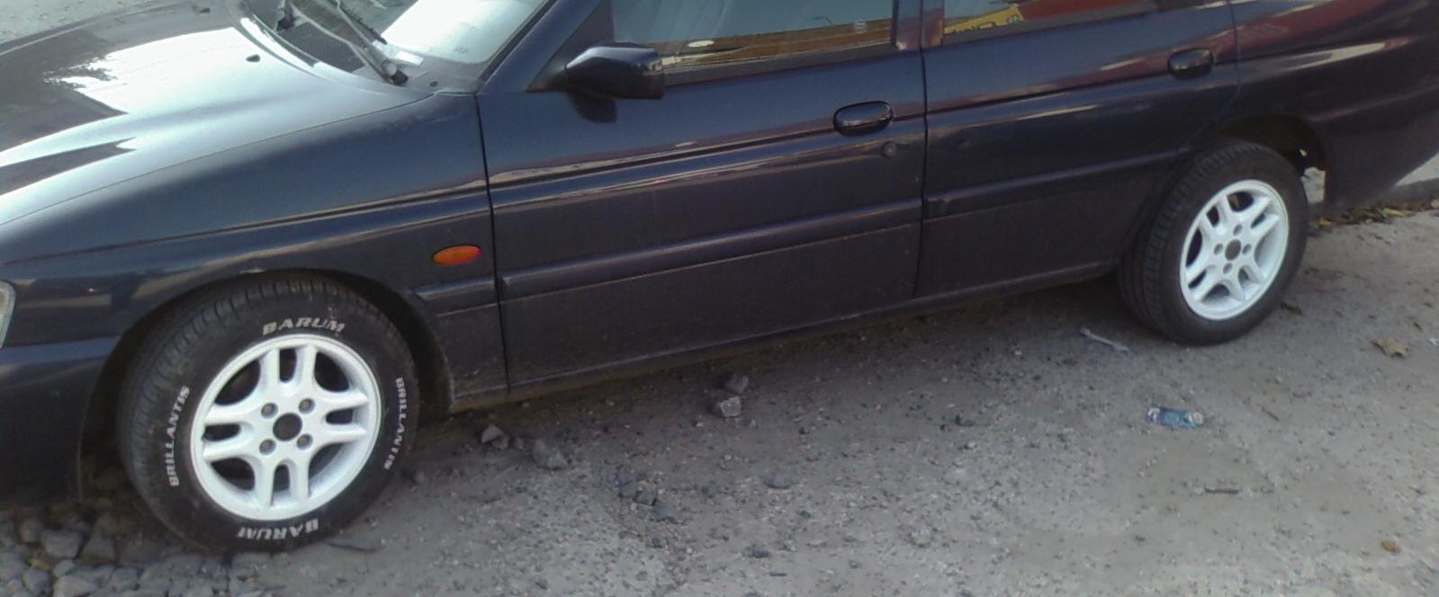

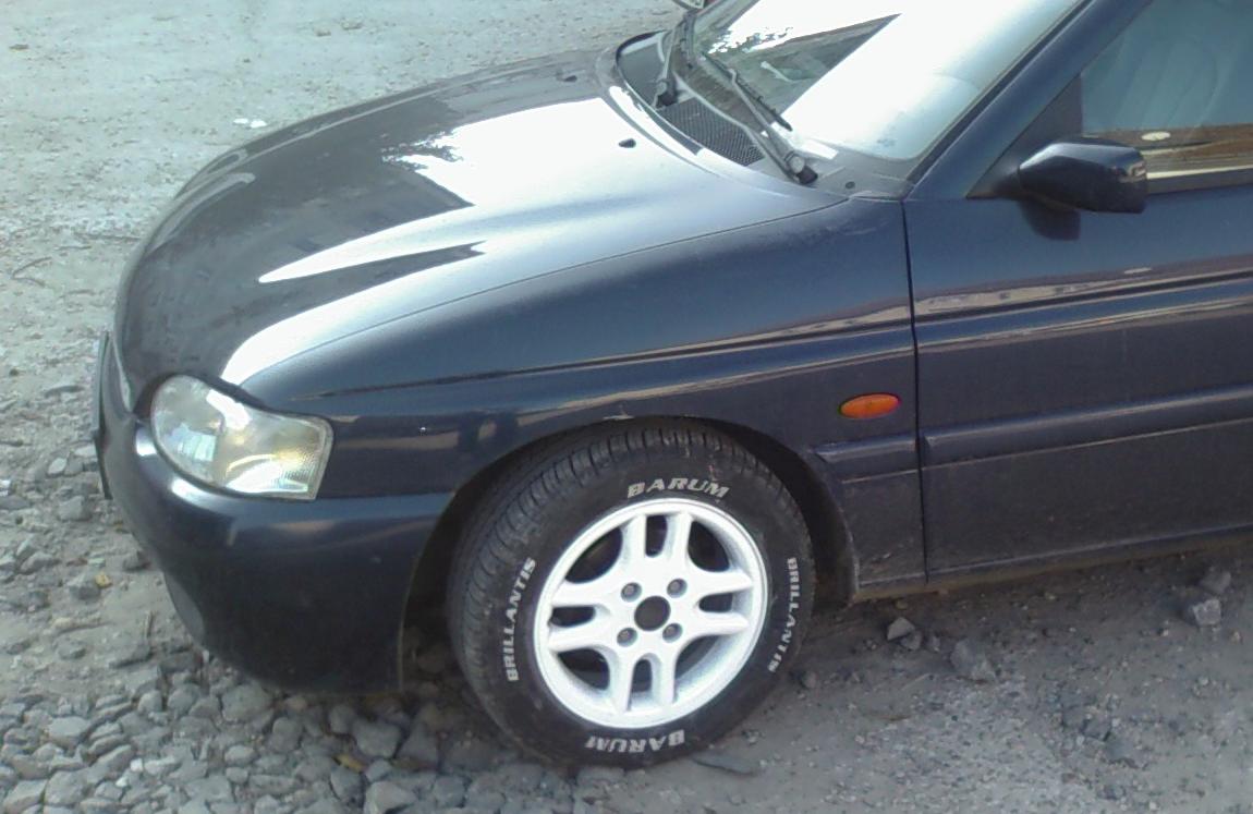

WE asta nu am mai rezistat psihic si am vopsit jentile :D
Am plecat de la asa ceva:
am ajuns la asta:
si intr-un final la asa ceva:

cum ai vopsit jentile?presupun ca nu cu spray-ul.Te intreb ca as vrea sa le retusez si pe ale mele

Jantele le-am vopsit cu spray. Am matuit vopseaua originala, 2 spray-uri de 600ml de vopsea (nu cred ca aveau chiar 600ml pentru ca mi se pare cam mult 1,2l de vopsea la niste jenti .. oricum 600ml scria pe ele) un spray de lac de 600ml. Vopsit in straturi si cu rabdare :) . Cele 2 spray-uri de vopsea au cam ajuns la fix, dar a iesit bine :) .

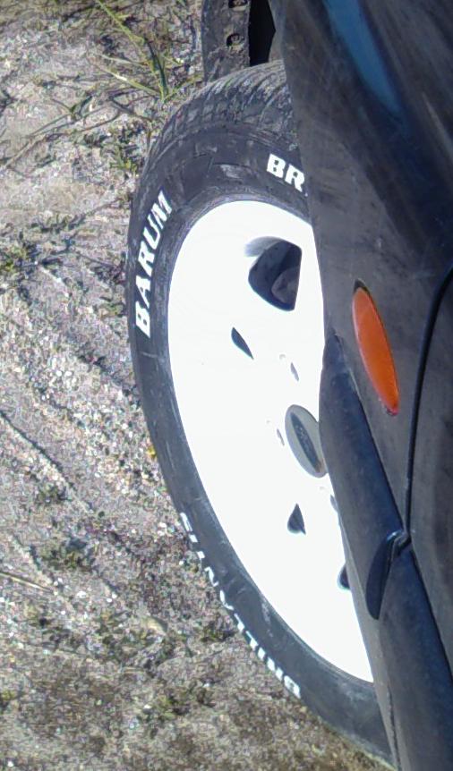

Chiar era nevoie sa vopsesti Barumu alb?

Pai ma-m gandit ca arata mai ok vopsit scrisul alb? sau? :D

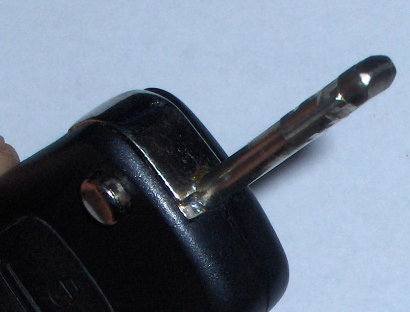

Avand in vedere ca tot mai multa lume recurge la varianta de a monta o inchidere centralizata cu telecomanda / cheie tip briceag am zis sa exemplific vizual cum tre sa arate cheia aia.
Pentru operatia propriu-zisa pe scurt sunt doua variante: cine are un pic de pricepere si ceva scule poate sa o faca, cine se stie ca nu le are cu dexteritatea recomand sa mearga la cineva care se pricepe.
La final trebuie sa arata ca in poza.
2 hint-uri: nu folositi suruburile ce vin pentru fixarea varfului, sunt inutile, lipiti cu cositor, iese foarte bine; Varful si cipul se pot obtine dintr-o cheie functionala. Eu am avut 4 chei deci mi-am permis sa convertesc una.

mi-as dori si eu o cheie din asta :) e foarte smechera :) dar de confectiona..mai greu.. :( din cate-am inteles se poate cumpara :-??

$1 scrie:$2vand in vedere ca tot mai multa lume recurge la varianta de a monta o inchidere centralizata cu telecomanda / cheie tip briceag am zis sa exemplific vizual cum tre sa arate cheia aia.
de ce nu faci un tutorial ?
chiar sunt curios cum ai reusit...
asteptam cu interes

Zi-mi si mie te rog cat dureaza sa se usuce vopseaua de pe jante ?
Ai aplicat lacul in aceeasi zi ?
In afara de spalarea jantelor, cu un burete banuiesc, ai mai facut ceva inainte sa dai vopseaua ?
Mi se pare ca au iesit foarte frumos ;).
Stima.

Operatiunea presupune cam urmatoarele:
- curatat bine de praf, grasime, spalate bine (cu apa / resturile de vaselina sau ce-o fi cu benzina).
- matuite usor cu smirghel; asta s-ar cam traduce in zgarierea vopselei sa devina poroasa si sa prinda vopseaua noua. se freaca aproximativ pana la grunt, dar daca mai ramane din vopseaua originala nu e bai; nu trebuie indepartat gruntul, cel putin eu nu l-am dat jos si pana acum nu am observat sa apara probleme
- curatate de praful de vopsea din nou ... parca cu benzina le-am curatat
- corectate imperfectiunile cu chit de tinichigerie (poliesteric)
- finisat chitul cu smirghel dupa ce se intareste
- aplicat vopsea
- dupa ~ jumatate de ora am dat lacul si le-am lasat sa se usuce una sau doua zile.
Spor la treaba ;) .

Cu tutorialul e un pic mai greu ... imi trebuie timp sa demontez cheia ... pozata ... poze la scule, etc. O sa incerc mai peste vreo luna ... deocamdata sunt prea prins cu lucru si scoala :) .
