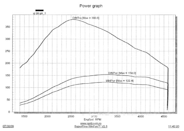

Salutare !
Resoftarea o recomand cu toata caldura dar tunner-ul trebuie sa fie unul cu experienta.
Masina mea a fost resoftata la 75.000km de reprezentanta Ford Lyon Franta gratis (nu cunosteam pe nimeni acolo). Au spus ca e ultimul soft scos de Ford pentru motorul meu.
Rezultatele Dyno Cluj la masina mea la 190.000 km:
Rezultatele "pe viu":
http://www.youtube.com/watch?v=Rl33NhrC-tM
http://www.youtube.com/watch?v=Be3dv3oT7uo
Bluefin e meserie curata dar si foarte scumpa.... asta in cazul in care nu aveti drum prin Franta.........
Masina mea va fi la ZileleFord 2010 (CJ-99-PLR) unde va astept cu price intrebari, teste, etc......
Nu va faceti griji de fiabilitate in cazul resoftarii normale !!!! si nu cea agresiva, pentru ca eu am peste 225.000km la bord si nu am nici o problema cu injectoare, ambreaj, turbina, etc., doar ca nu recomand resoftarea la o masina peste 180.000km la bord cu toate componentele uzate dupa o anumita petere,cuplu, etc.)

Revin cu ceva completari (rog moderatorii sa scoata mesajele daca nu sunt la locul lor ;) - nu vreau sa stric afacerea nimanui aici ) pentru useri (am vazut topic-urile de mai sus)
Puterea masurata de Dyno nu este cea declarata de fabricantul masinii, pentru ca se masoara doar puterea la roata cu ajutorul unor role ce opun rezistenta la roata in miscare.
Puterea declarata pe site-ul tunerilor este aproximata pe programele calculatoarelor Dyno si nu este o putere reala dar este una foarte aproape de adevar. Ar fi culmea sa testeze doar motorul masinii - asta s-ar putea face doar pe un banc de probe specializat.
De la roata pana la motor e un drum lung - sau mai bine zis invers de la motor la roata ( de aceea un BMW seria 3 cu motor, putere, cuplu, greutate egale cu un Ford Mondeo, va avea acceleratie 0-100 cu o secunda mai repede).
Tunerii vor da puterile masinii masurate inainte si dupa resoftare. Diferenta e reala, doar ca e facuta intre 2 aproximari ale programului de pe Dyno.
Legat de consum sunt doua aspecte:
Cuplul mai mare obtinut dupa resoftare va genera un consum mai mic la turatii joase (undeva in jurul a 1800 rot/min).
In cazul in care apasati acceleratia la podea fiti convinsi ca puterea mai mare va genera un consum mai mare. Eu de exemplu am un mers un pic sportiv, si dupa resoftare, consumul a crescut cu 0,5l/100 km, dar ceea ce am primit in urma resoftarii merita tot consumul in plus.
Nu as schimba softul cu cel original pentru nimic in lume !!! Chiar am fost intrebat de cei de la Ford daca doresc sa revin la programarea originala la 3 zile dupa resoftare, si in ciuda consumului un pic crescut si a fumului un pic mai mare la accelerari fortzate,am spus sa nu cumva sa se atinga de calculatorul de bord ! :-SS

Mesajde DGAlexandru » 16 Apr 2010, 21:16
Una e sa spuna ca e ultimul soft, ca masina va merge mai bine cu el, si alta e sa spuna ca vei beneficia de o putere si un cuplu mai mare printr-un update de soft oficial de la Ford. Daca exista asa ceva vuiau forumurile !
Softul de 2,2L TDCi si 155CP nu merge pus pe 2.0 TDCi ... deci pica aceasta varianta.
Parerea mea e ca ori dyno-ul ala nu a fost calibrat bine ori chiar aia e puterea masinii tale desi are soft oficial / original de 131cp.

Mesajde VIPER » 16 Apr 2010, 22:08
$1 scrie:$2Bluefin e meserie curata dar si foarte scumpa....
Totusi ce se scrie are tangenta si cu Superchips, asa ca ma vad nevoit, din nou, sa precize ca Bluefin e doar un produs, un aparat. Un aparat ce citeste softul original al masinii, se conecteaza la net, trimite softul in UK la Superchips unde va fi preluat de un inginer ce se va ocupa de modificarea softului. Exact ce face si un reprezentant Superchips. Diferenta consta in usurinta trecerii de pe softul nou pe cel original, chiar de catre posesorul masinii. Usurinta ce uneori are 2 taisuri.
Despre partea cu "foarte scump", am dat explicatii pe site.
Dyno de la Cluj este foarte bine calibrat, cel mai probabil masina are un soft facut de un tuner, deoarece valorile sunt clar ale unei resoftari tip "tuning".

Mesajde misu110383 » 17 Apr 2010, 13:08
Pai ca sa te conving ca Dyno-ul era bine calibrat, am facut 0-180 cu un Ford Ghia 20062.0Tdci 130cp ca al meu.
Pana la 80 km/h masinile merg in paralel, dupa care a mea se diatanteaza 80-130 cu vreo 2 masini lungime ( e vorba de treapta 4 unde ia avans), dupa care mai am o distantare undeva pe la 145-180 (treapta 5). Cu alte cuvinte la turatie joasa trage mai bine motorul.
Am chiar un membru Clubford in cluj care a mers cu masina mea. Si el are tot 2.0 tdci 130cp. A accelerat de 2 ori si a spus: Da, trage mult mai bine...se simte diferenta...
Daca aveti drum prin Lyon, Franta, eu va indrum spre reprezentanta, cu adresa, pers de contact, etc.
Mie nu mi-au luat nici un ban (in Romania cereau undeva la 1000RON pentru resoftare).
Pe turatie nu se simte diferenta asa tare intre motoare, dar la cuplu da. Undeva de la 1800rot/min masina trage perfect. Iar motorul de 2,0 130cp standard trage bine de la 2000-2100. Aici ma refer la "trage bine", nu unde incepe sa traga.

Mesajde b85xix » 19 Apr 2010, 08:21
Intre mk3 2.2 tdci cu 155 cai si 2.0 tdci cu 130 este o diferenta enorma. Daca ai posibilitatea mergi cu un 2.2 si ai sa vezi ca masina ta nu are sigura putere echivalenta. Si sincer eu nu cred ca este resoftat. Repet cei de la reprezentanta nu fac decat sa actualizeze ultimele versiuni de soft nimic mai mult.

Mesajde VIPER » 19 Apr 2010, 08:24
Graficul dyno atasat este al unul Mk3 2.0TDCi 130CP (131) resoftat. De cine, nu stiu sa spun.

Mesajde b85xix » 19 Apr 2010, 08:29
Graficul este al unei masini resoftate insa nu cred ca este cel al masinii in cauza.

Mesajde misu110383 » 21 Apr 2010, 09:23
Pai chiar langa mine am un vecin cu un Mondeo 2,2 Tdci si am mers cu el ;)
Sa iti spun si diferentele:
La turatie joasa in treptele 3-4-5-6(1500-1700rot/min) motorul de 2,2Tdci are raspuns instantaneu la calcat acceleratia blana. Al meu sta 0,5sec dupa care porneste. Porneste = trage tare si nu ca incepe sa traga.
Altfel spus motorul 2,2 este mai prezent la acceleratie.
Dupa 2500 rot/min nu e nici o diferenta - trag exact la fel pe toata plaja de turatii pana la 4800 - adica trag bine pana la 3800 dupa care nu mai simti mare fas si mai bine schimbi urmatoarea treapta.
Si mai e o chestie legata de softul instalat:
Daca o calc de la 70km/h in treapta IV, timpul masurat 80-120km/h este de 6,7sec (6,6) - comparabil perfect cu 2,2 Tdci. - o sa fac o postare pe youtube in acest sens ok ? si comparam cu un 2,0 Tdci normal.
Un alt exemplu pentru necredinciosi:
Incercati urmatoarea treaba: cu gremurile din fata jos, mergeti in trepta IV la 1300 rot/min. Apasati acceleratia blana si ascultati la ce turatie intervine turbina cu fluieratul ala placut. La mine la 1500-1550 este cu scandal maxim deja (ceea ce inainte de resoftare era la 1800 1850 rot/min).
Asa ca faceti si voi calculele si la zilele Ford aduceti un 2,0Tdci 130cp netunat si facem o linie 0-200 si vedem rezultatele. Kilometrajul masinii mele:225.000 in sensul ca nu e tocmai tanara dar nu e o problema de liniutze !
PS: graficul Dyno e al masinii mele !!!! =)) (incredibil) - de parca eu vreau sa vand gogosi pe forum.....

Sa iti sintetizez raspunsurile de mai sus:
- te credem ca ti s-a resoftat masina la un dealer Ford, dar NU cu soft de Ford pentru ca Ford NU are alt soft pentru acest motor, soft care sa mareasca CP si Nm.
- resoftarea a fost facuta la un dealer Ford cu soft de la un tuner (care o fi ala), chestie care se face frecvent in lumea auto.
- graficul dyno, asa cum am tot spus mai sus, este clar al unui TDCi de 130CP resoftat. Rezultatul este al unei resoftari standard.
Felicitari pentru soft, comportamentul masinii tale imi este cunoscut avand in vedere ca si a mea e resoftata (un pic mai agresiv).

Mesajde Alex_82 » 21 Apr 2010, 21:34
Viper a pus punctul pe i aici =D> .
E o resoftare obisnuta facuta la un dealer Ford.
Nu inteleg care e marea frasuiala cu chestia asta? :-??
PS:Este f. bine ca omul a facut dyno-test-ul dupa modificare.
Multi vand iluzii si alti se lauda cu ele dupa aia. :)) .
