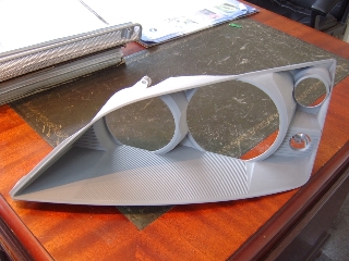

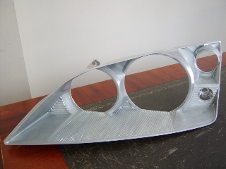

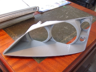

Black Eyes – Mk3
Incepeti

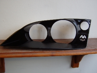

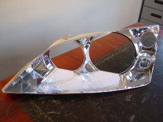

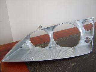

Demontati farurile. Pentru a face asta inlaturati cele doua cleme(ce se invart)care tin grila si inlaturati-o.Apoi ridicati cele doua piese(cleme in forma de L) de pe fiecare far, deconectati mufa si inlaturati farul. Desfaceti clemele din jurul farului. Folosind un uscator de par incalziti siliconul de jur imprejurul farului. Acest lucru va face mai usoara inlaturarea lentilei. Cu grija indepartati lentila de restul farului.
NOTA: Sub nici un fel nu trebuie sa atingeti cele doua lentile cromate. Chiar si ceva fin ca un servetel de hartie va lasa o urma si nu vor mai putea fi cromate odata zgariate.
Doua mici suruburi torx fixeaza invelisul cromat(piesa din poza),unul in partea de sus si unul in spatele lentilei luminii de pozitie.Inlaturati-le si veti putea scoate invelisul cromat. Frecati suprafata cromata cu glasspapir fin pentru a o pregati pentru vopsire. Ce vopsea veti folosi ramane la alegerea voastra. Unele persoane au folosit vopsea pentru plastic,altele vopsea obisnuita la spray. E deasemenea la alegerea voastra ce culoare veti folosi , dar pentru ca se numesc blackeyes, veti avea nevoie de grund gri si satin (matt) negru. Dati cel putin doua maini de grund si deasemenea cel putin doua maini de vopsea. Montarea invelisului cromat odata ce s-a uscat este procedura inversata folosita la demontare .
Inainte de a monta la loc lentila este esential sa o curatati pe dinauntru. Aceasta se face cel mai bine utilizand servetele cu alcool,ca cele pe care le folositi la curatarea pe interior a parbrizului.Nu vreti sa terminati lucrarea ca sa descoperiti ca ati lasat urme de degete pe interior. ..
Deasemenea sunt mai multe optiuni cu lentilele luminilor de semnalizare . Le puteti,fie vopsi,inlatura sau inlocui cu unele albe(transparente).
Pentru a remonta lentila trebuie sa va decideti ce tip de izolant veti folosi. Teoretic,atata timp cat este rezistent la apa si izoleaza,puteti folosi orice.Izolantul pentru garnituri si siliconul transparent sunt printre favorite. Aplicati siliconul de jur imprejurul farului unde va sta lentila. Nu prea mult,sau va trebui sa stergeti excesul(operatiune murdara),dar nici prea putin,pentru ca nu va izola cum trebuie. Montati lentila si reatasati toate clemele,apoi lasati-l sa se usuce bine vreo cateva ore. (peste noapte ar fi cel mai bine)
Montati la loc farul ,apoi dati-va in spate si admirati munca pe care ati facut-o!!
