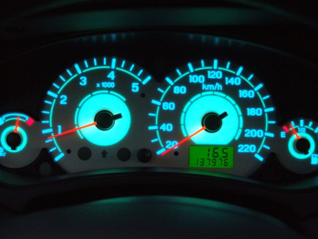

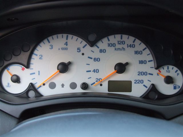

de fasconal » 30 Oct 2007, 20:14
$1 scrie:$2ai arata-ne si noua niste imagini,ne faci curiosi:P
Va ajut eu cu poze.
Sunt de pe masina mea.
- Fişiere ataşate
DSCF1755.JPG- (42.62 KiB) Descărcat de 4232 ori
DSCF1763.JPG- (44.29 KiB) Descărcat de 4226 ori

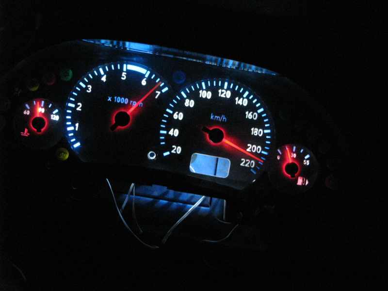

de Sebastian.C » 31 Oct 2007, 04:08
Deci e foarte usor de desfacut butonul de la faruri. Desfaci plasticul ala de sub volan...ala lung, unde e si capacul de la sigurante. Dup`aia tragi usor de plasticul ala ce e peste buton, e o masca..prinsa in cleme. O sa iti iasa cu tot cu aerator. Dar scoate-l asa, ai mai mult spatiu. La buton o sa vezi 3 suruburi. Le desfaci si scoti mufa din spate... Asta ar fi tot. Pe buton sunt niste cleme..ai sa vezi. 2 pe o parte, 2 pe alta. Tragi usor de ele si o sa iti iasa partea din fata. Ai sa vezi ledurile, dar nu ai acces la ele sa le dezlipesti. Asa ca iei o surubelnita, bagi usor sub placa cu leduri si tragi in sus. Placa o sa iasa din clemele alea...si na, de acolo te descurci! Sper ca ai inteles explicatia mea. Daca nu imi dai add pe mess si o sa iti trimit cateva poze
. Bafta. Si am primit si plasmele. Sunt super. O sa fac poze cu ele pe masina la mine.
PS. La consola centrala..mi-a zis cineva ca la butoanele de la AC si dezaburire sunt tot leduri si se pot schimba la fel de usor. Problema ar fi la comenzile de aer...care au 3 becuri... si nu leduri. E ceva mai mult de lucru acolo si cred ca si folia aia din fata becurilor e verde...ca la ceasuri. Alta problema. O sa va spun cum am rezolvat la mine. (Cand o sa am timp sa desfac)
In pozele puse de mine se arata comenzile de aer iluminate cu led. Dar uitati-va ce munca de sclav e acolo. Eu unul nu as avea rabdare sa pun atatea leduri...si mai sunt si SMD`uri...de alea de telefon.
- Fişiere ataşate
CIMG1565.jpg- (137.02 KiB) Descărcat de 4188 ori
CIMG1566.jpg- (87.33 KiB) Descărcat de 4176 ori

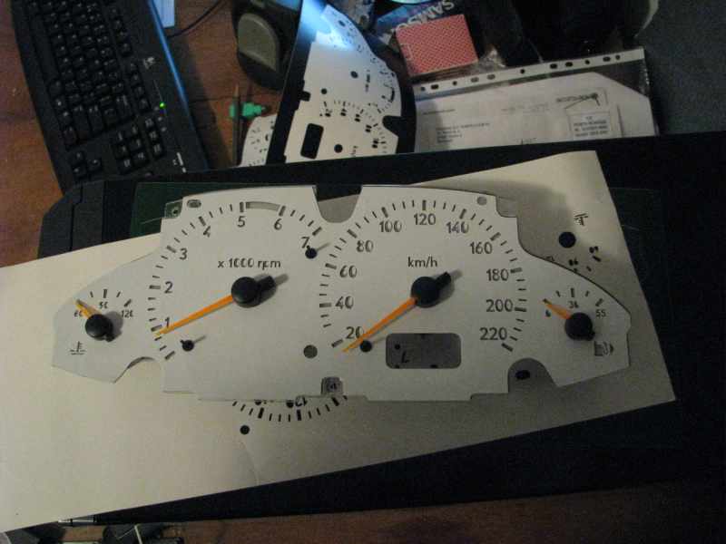

Ieri mi-am luat inima in dinti si m-am apucat sa modific cadranele focus-ului meu.Ii multumesc lui ffocus ptr ca mi-a dat foliile gata taiate si mi-a usurat munca.Asadar am dezlipit folia originala,am matuit plasticul din bord cu smirghel fin si am lipit prima folie de culoare neagra,peste ea folia alba care este si cea care da culoare cadranelor.Pe spate peste gradatii am lipit banda de izolat albastra ca sa dau culoare gradatiilor.Am folosit 14 leduri albe si 4 rosii,a durat ceva pana le-am pozitionat astfel incat sa obtin o lumina cat mai uniforma.Sub fiecare ac am pus cate un led rosu si potrivit astfel incat sa nu incurce cursa acului si sa dea o lumina cat mai clara pe ac.
Dupa toata treaba asta a urmat calibrarea acelor,care mi-a luat cam 1 ora,montat bordul la loc si admirat.
Urmeaza sa fac o fotografie cu bordul montat...
