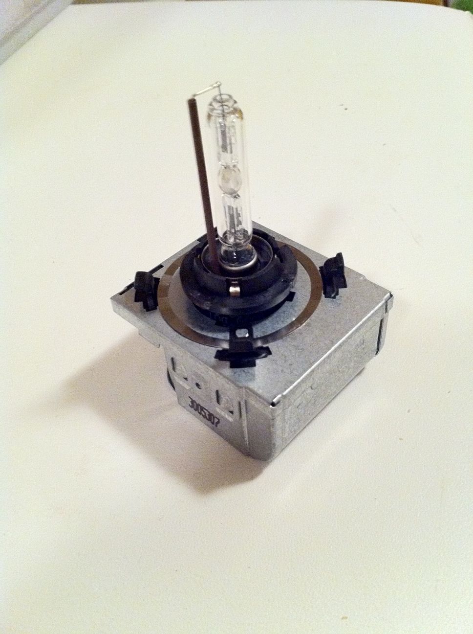

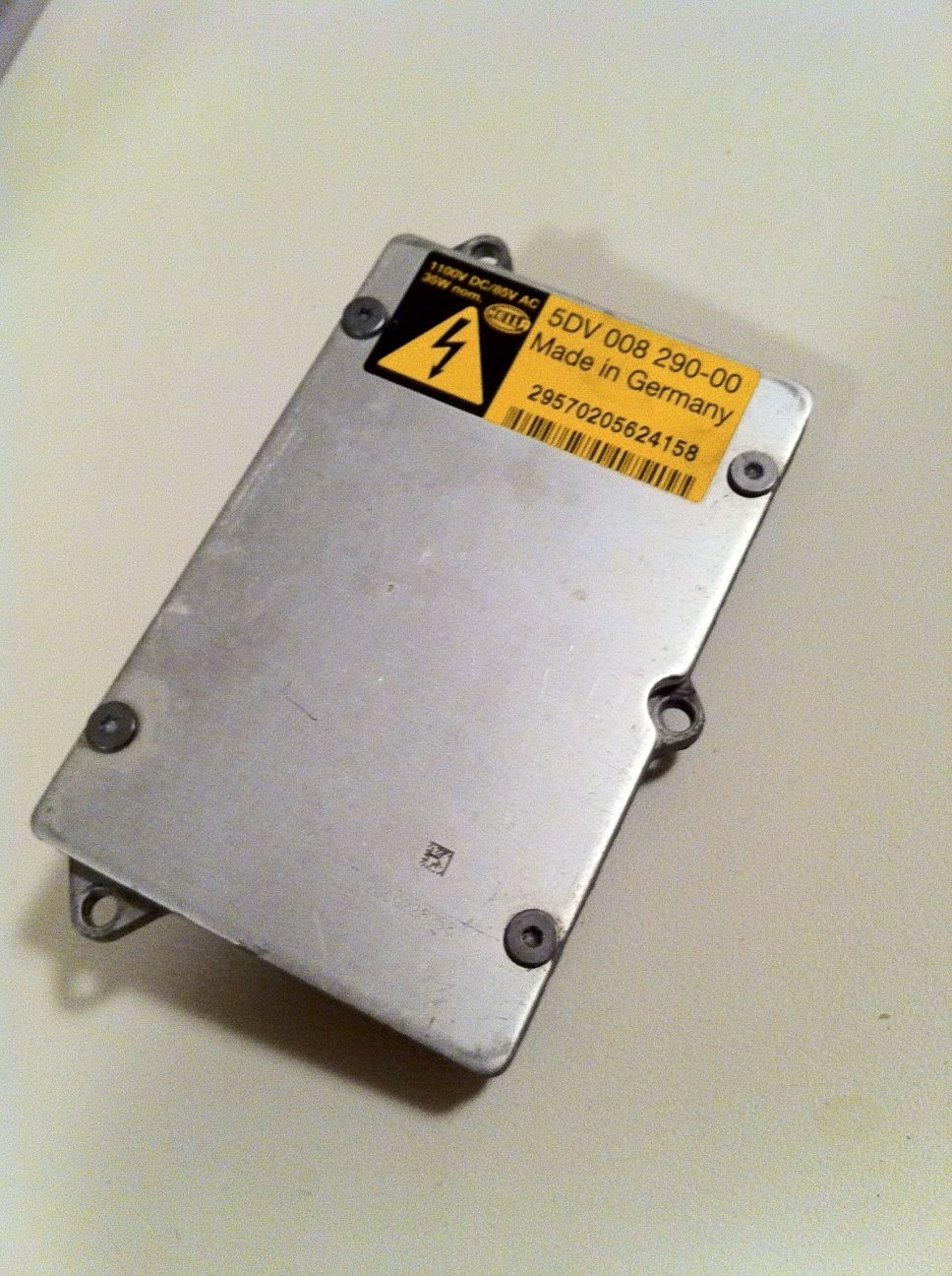

mi-am achizitionat un kit xenon d2s si vreau sa-l montez pe masinuta mea, un ford focus cc 2008. mi-am comandat deja si adaptor de la h7 pe d2s. problema este ca nu am lupe si sunt tare curios daca imi pot pune si lupe, sau raman doar cu xenonul... si-a montat cineva xenon pe ford (nu originale de ford, nu aftermarket-uri, ci xenon original, dar de pe alte marci de masini). multumesc aniticipat ptr raspunsuri!
