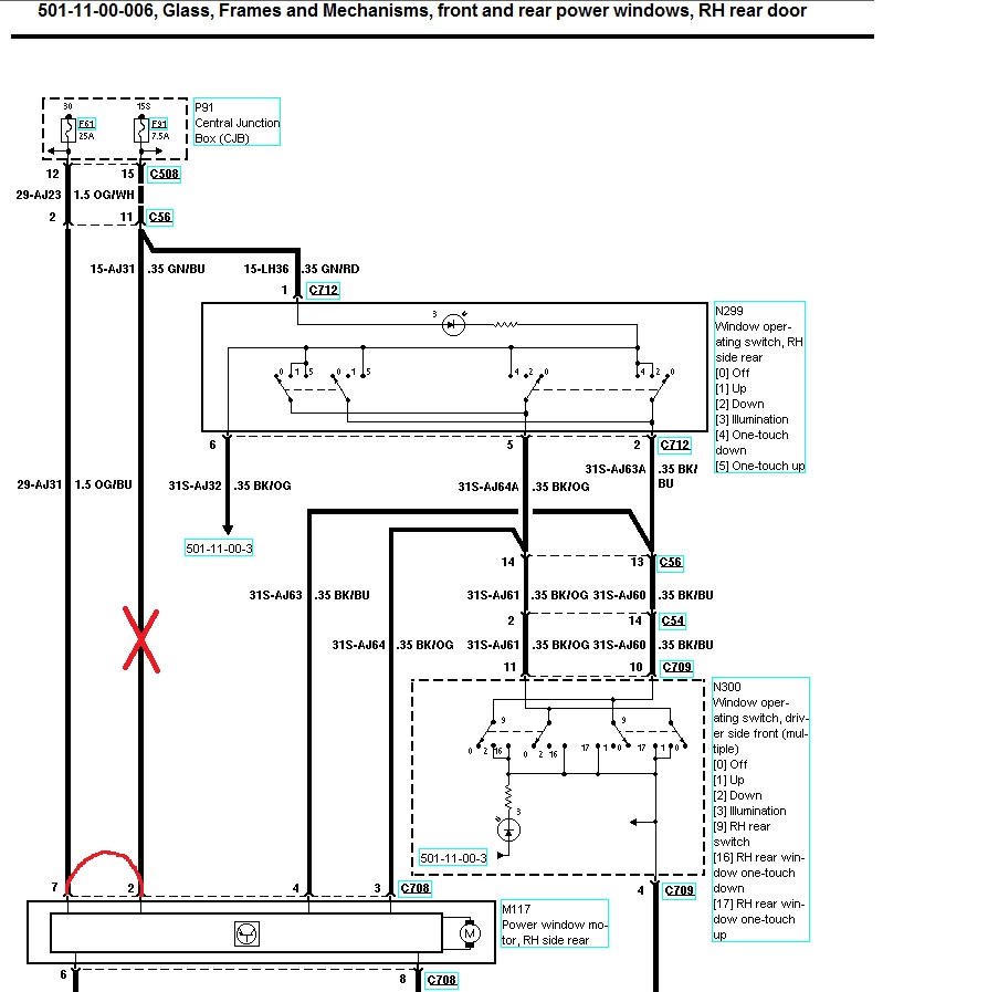

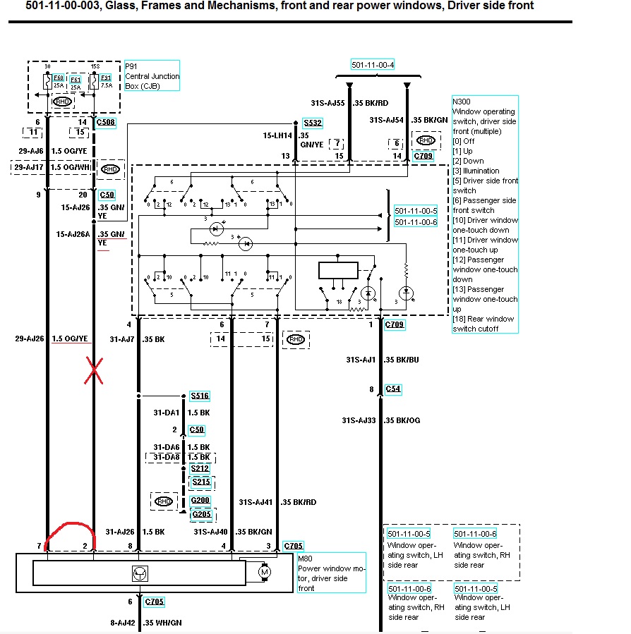

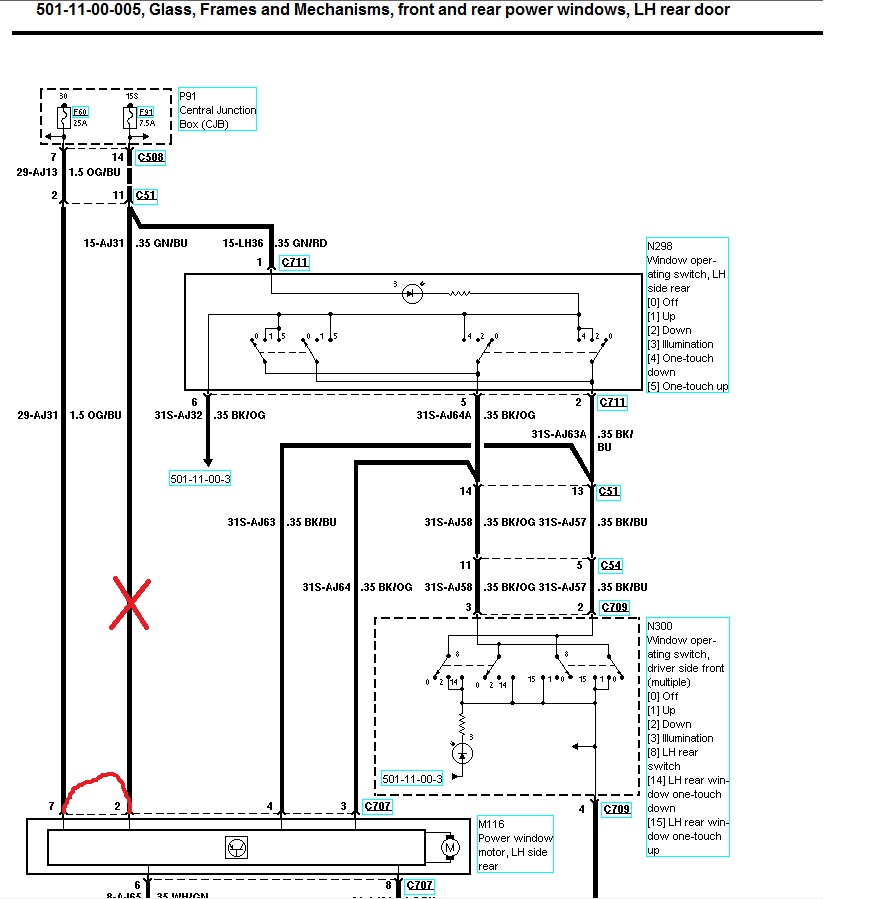

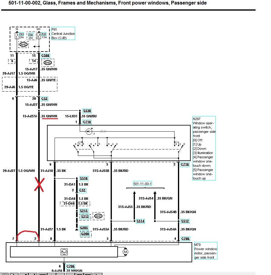

Am pus mai jos schemele de principiu cu modificarile care trebuiesc facute.
Nu m-am apucat inca de treaba dar intentionez sa fac asta si apoi o sa pun si niste poze.
Butonul de acces (cel de la sofer) pentru geamurile din spate va merge tot pe cheie. E ceva mai complicat acolo - daca vrem sa fie fara cheie - o sa mai dezvoltam pe parcurs.
Daca aveti idei pe tema le astept cu placere sa le dezbatem.
Sper ca o sa va fie util.

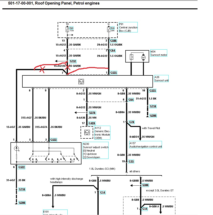

Trapa
Geam spate stanga
Geam spate dreapta
Geamul fata pasager
Geamul de la sofer
