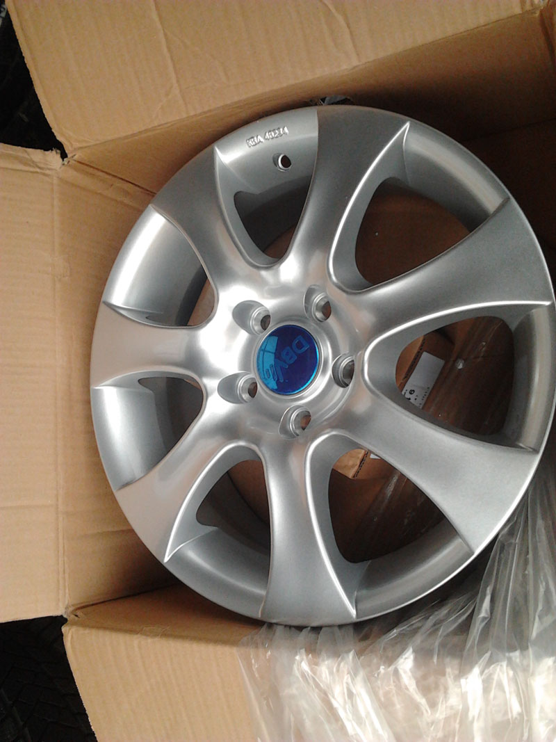

daca doresti pot sa-ti aduc jante noi(Made in Germany), la 320 euro cu kit-ul de montare(inele de centrare si piulite), cu et-ul pe care-l doresti.
parerea mea este sa folosesti jante cu et intre 37-52.
