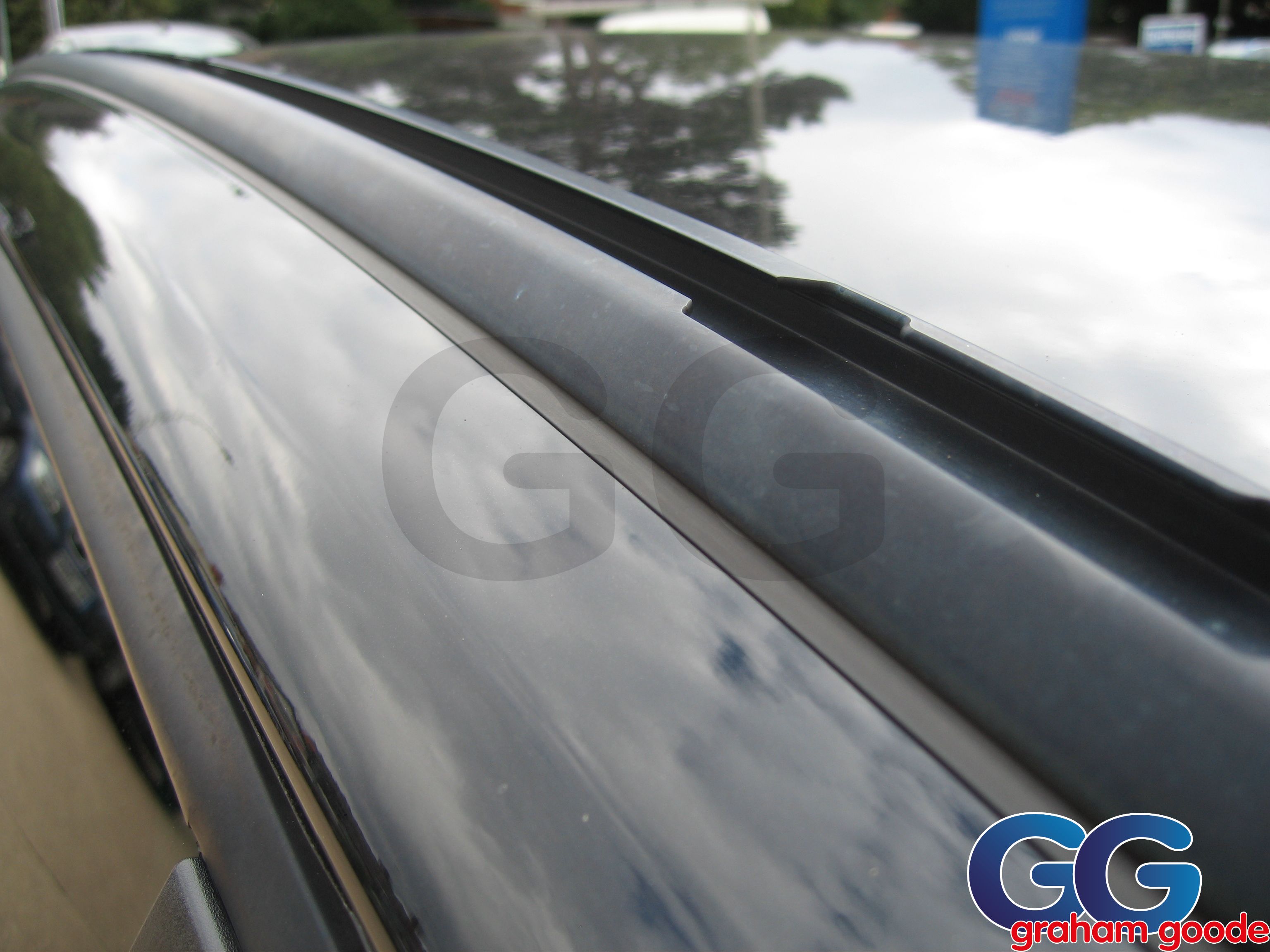

Salut, știe cineva cum se numesc ornamentele longitudinale din poze și de unde as putea lua? Masina este un focus 2 break. Am cautat "ornamente longitudinale" dar îmi găsește bare, și nu vreau bare. Multumesc.

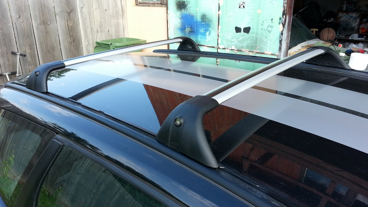

revin cu precizarea că la ff wagon 2 și 2,5 sunt disponibile 3 tipuri de fixare a barelor transversale
1. mașina are prevăzut șine longitudinale
ca la hatchback sau sedan, iar barele transversale sunt aceleași ca la hatch sau sedan. Am văzut și bare no fix point care nu au șurub de prindere ci gheară care se fixează deasupra de chederul ușilor. Nu știu cât de depărtat permite montarea lor acele gheare. Probabil că merg puse mai depărtat decât standardul ptr accesorii ( cutii,suporți,...)
2.mașina e prevăzută cu bare longitudinale și sunt de 2 tipuri
a) Imagine
la care se folosesc bare transversale universale
b) Imagine
la care se folosesc acest tip de bare
Am văzut într-un clip pe ytb la cineva care avea șine și le-a dat jos ca să pună mastic de etanșare sub ele (ploua în mașină) că sunt găurile de prindere ptr bare longitudinale sub șine. Deci cine vrea să schimbe șinele cu bare longitudinale poate s-o facă.

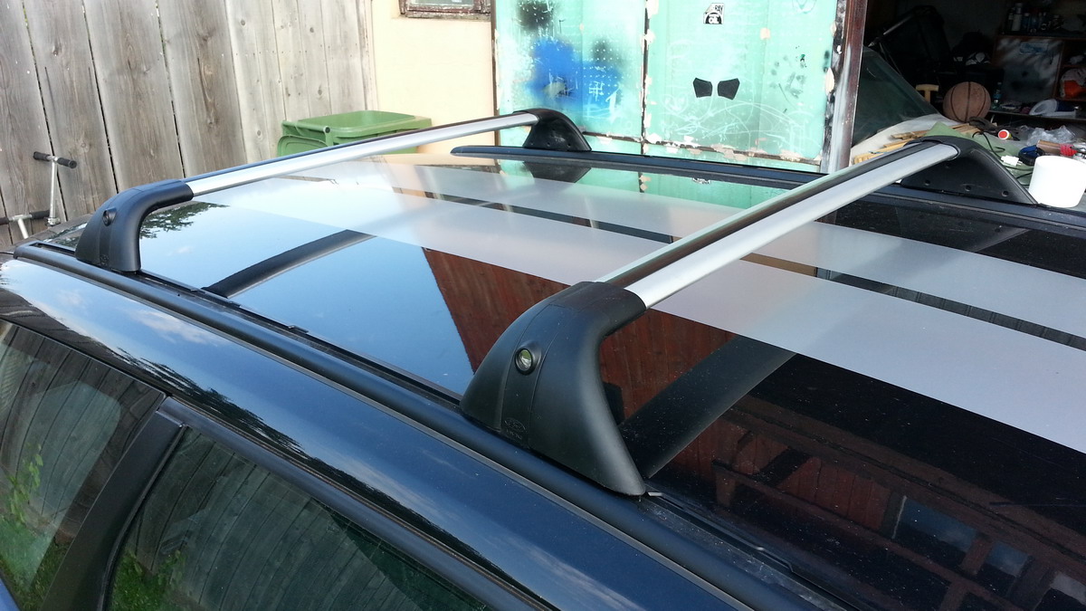

Mesajde Talpau Laurentiu » 01 Oct 2020, 12:46
Acest tip de bare transversale cu montaj pe șina il caut de ceva vreme,este foarte rar. Are cineva idee unde il pot gasi la un pret decent ai nu la o treime din valoarea masinii?

Mesajde sanderoalex » 01 Oct 2020, 14:06
tu te referi la ultima variantă?
ai link(uri) la postarea mea anterioară. cele cu albastru! mult sub 100euro nu prea găsești. 427 lei mi se pare un preț decent!

Mesajde sanderoalex » 05 Oct 2020, 18:48
Set Bare Transversale Suport Portbagaj Oe Ford Focus 2 2004-2012 Combi
cred că și cele puse de mine înainte sunt bune,numai că sunt universale . poți suna la reprezentanță să vorbești cu ei.
