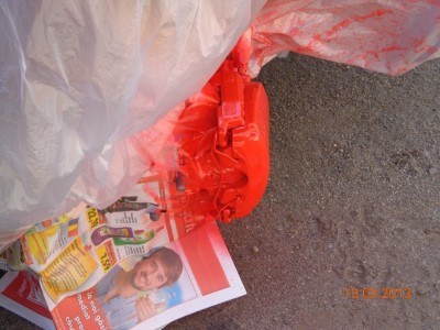

Am vopsit acum 2 saptamani etrieri cu un spray de la MOTIP Tuning Line Rosu dupa o curatare foarte miticuloasa cu tot felul de perii si spray-uri si dupacea montajul foliei petru protectia caroseriei. Toata operatiunea a durat vreo 6 ore, dar sunt multumit de rezultatul final.
Am fost surprins in timp ce curatam etrieri ca pe spate sunt din dur-aluminiu.
Am atasat si niste poze cu rezultatul. Acum sper sa ii iau si niste jenti mai frumoase.

Foarte reusit rezultatul! Ti-a ajuns un spray pentru toti etrierii?

Mesajde Dani2595 » 24 Mar 2013, 10:28
Da, a mai si ramas vreo 75 ml si am dat 3 maini pe fiecare etrier.
