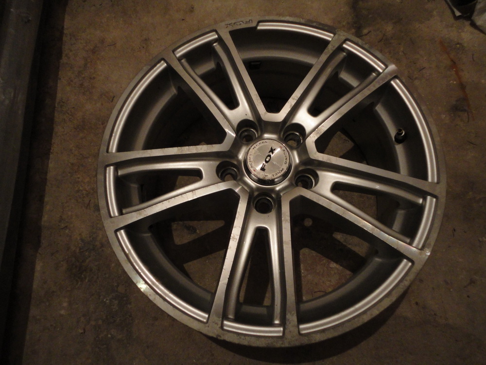

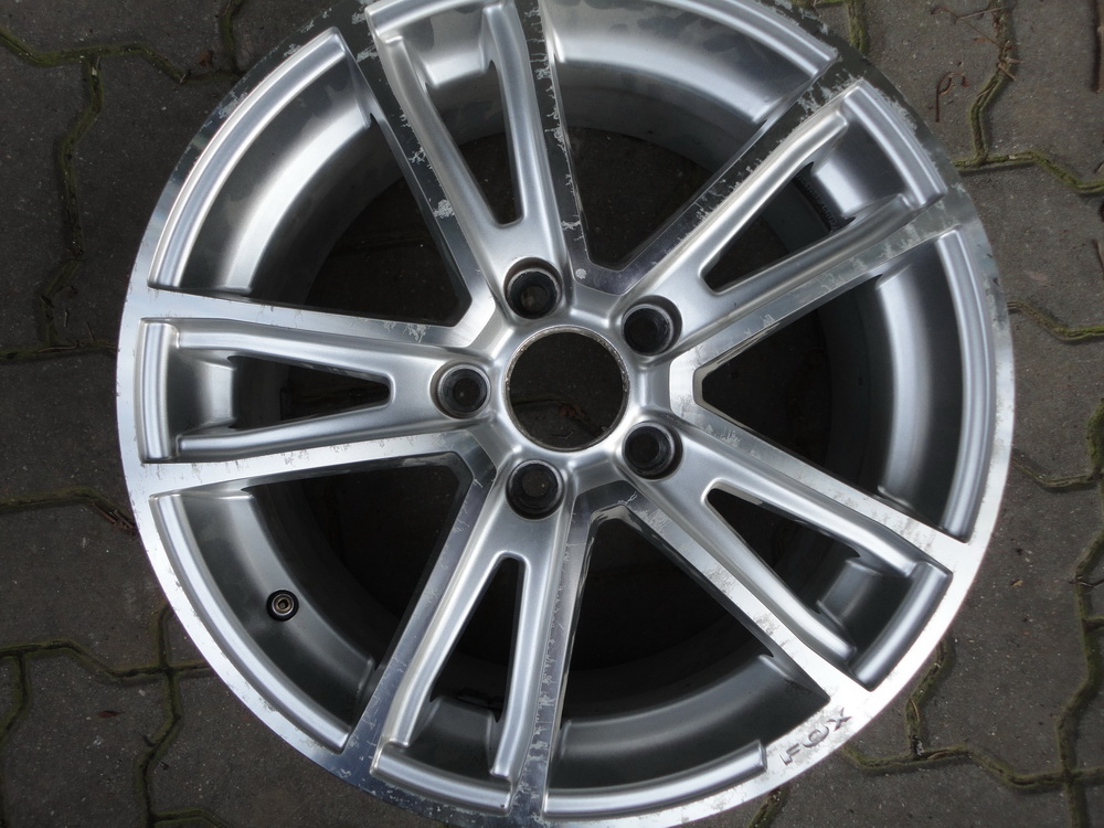

Pentru ca aveam deja jante de aliaj originale Ford pe masina, m-am hotarat sa gasesc niste jante mai ieftine pentru iarna. Am gasit unele tot de aliaj, dar sunt patate partial. Partea afectata este marginea jantei (cam 2 cm latime), 8 spite subtiri (tot cam 2 cm latime) si capacelele din centrul jantelor.
Jantele acum sunt argintii si vreau sa vopsesc doar partile mentionate mai sus cu grafit metalizat si sa dau deasupra cu lac. Din fericire designul lor imi permite sa vopsesc doar partile afectate.

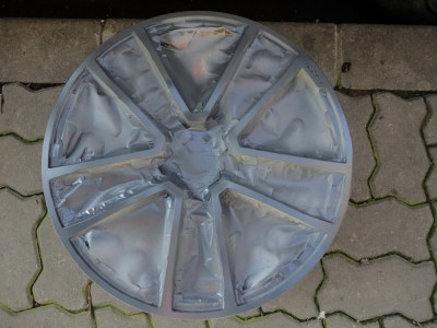

Am vopsit capacelele si o janta si astea sunt pozele cu ce mi-a iesit pana acum:
Asa arata janta inainte si capacelul
O poza mai clara

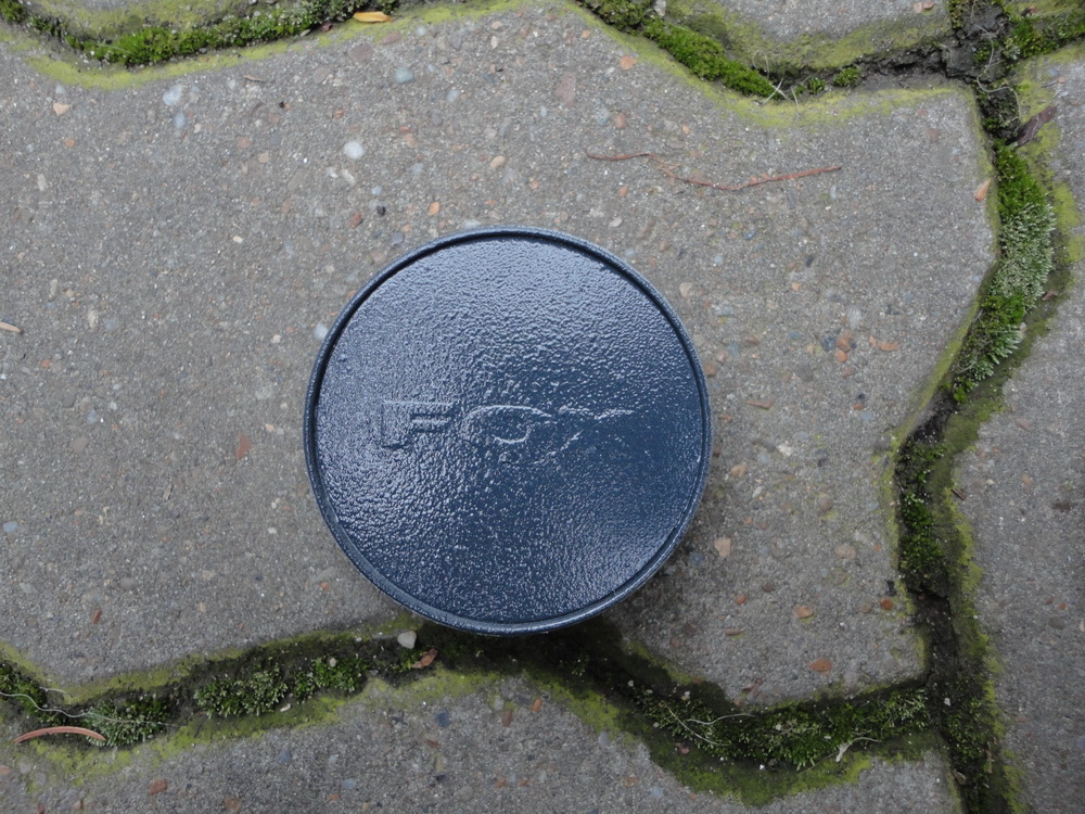

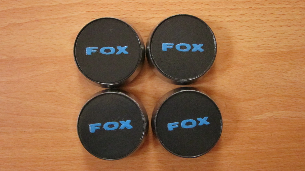

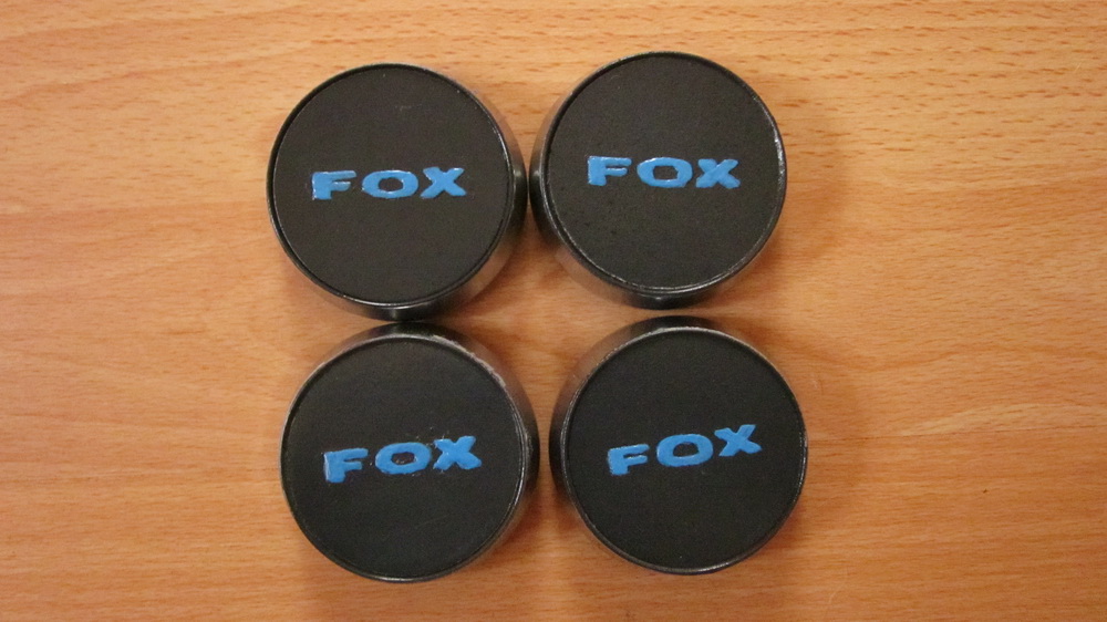

Capacelul vopsit
Capacelele la sfarsit

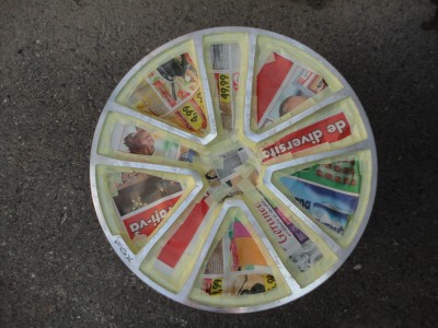

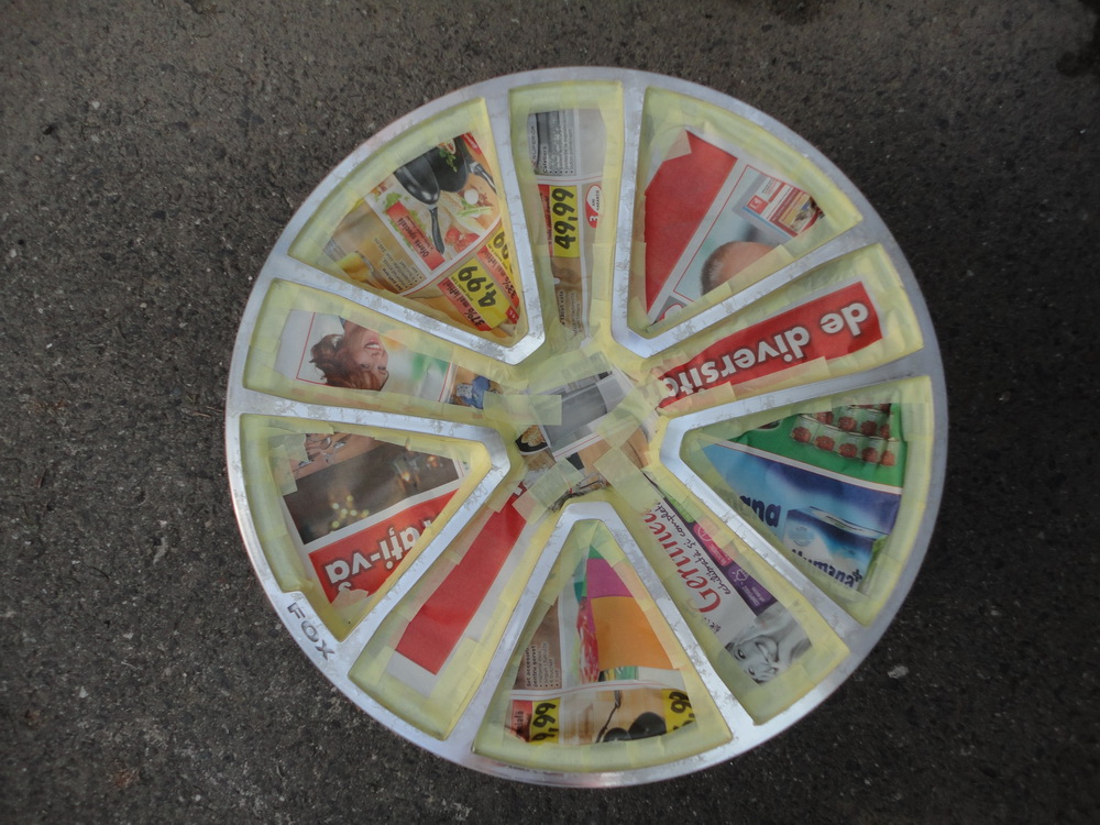

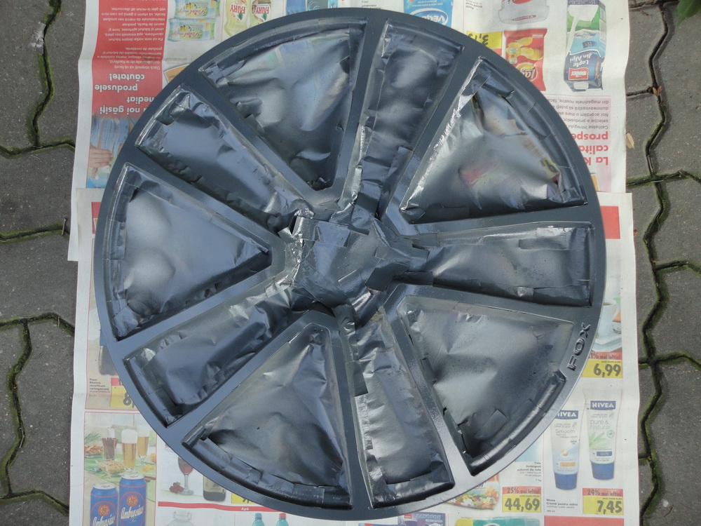

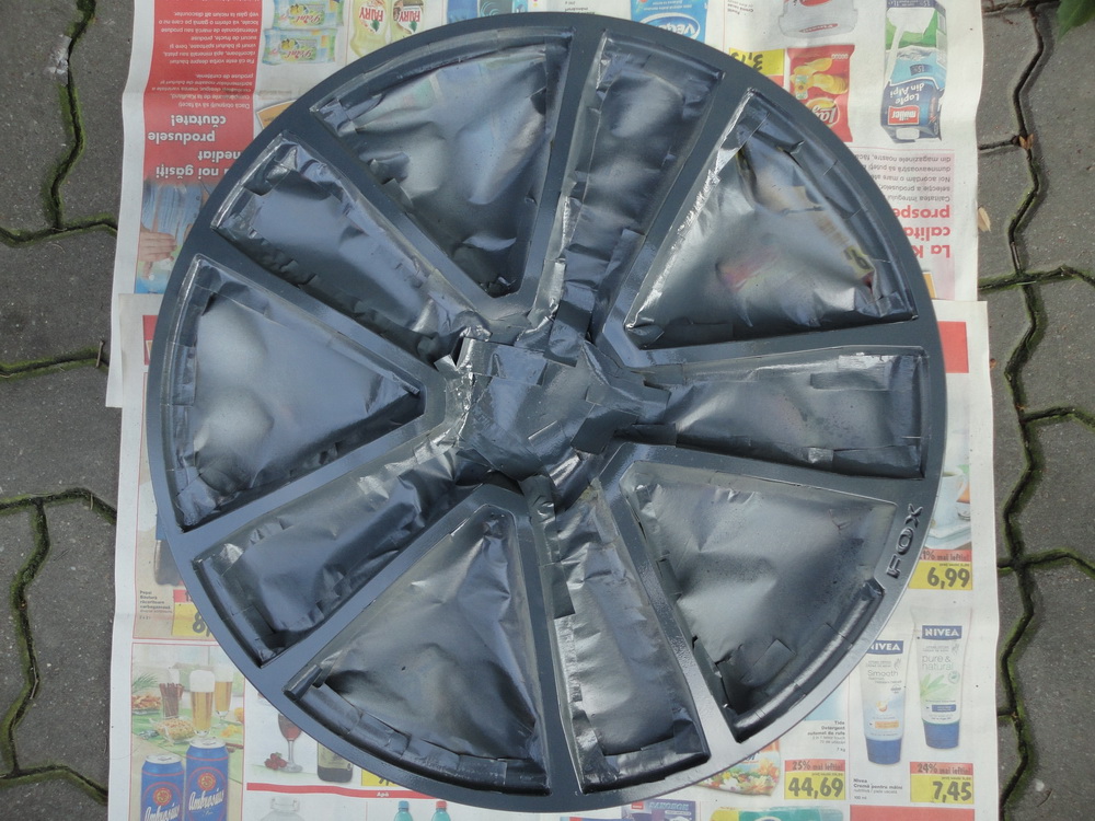

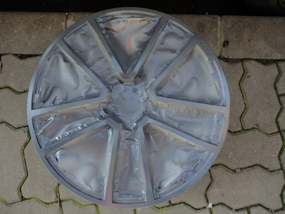

Izolata partea pentru vopsire

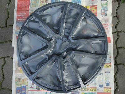

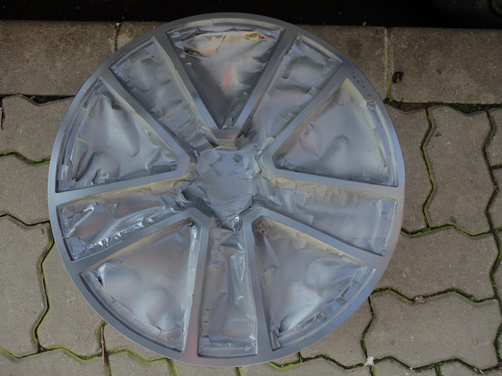

Primer 2 straturi

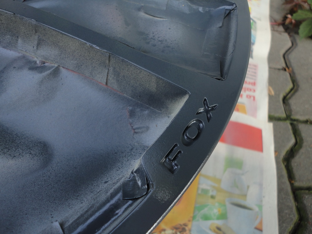

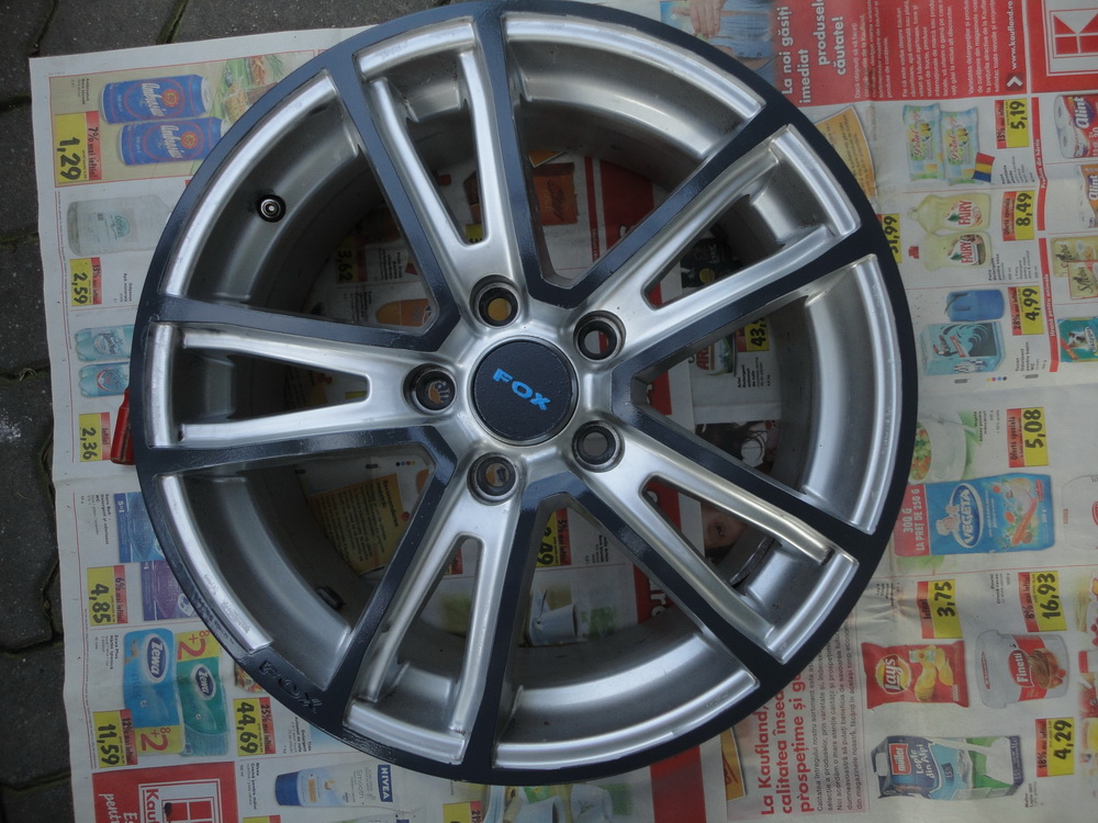

Vopsea 3 straturi
Vopsea 3 straturi

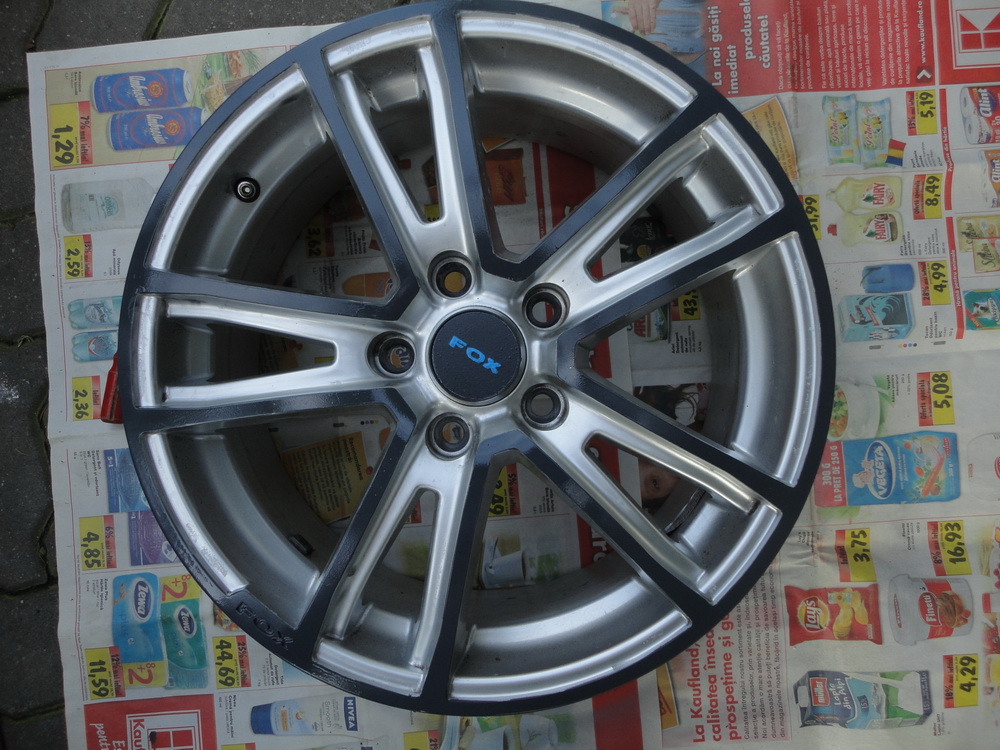

S-ar vedea bine vopsit unde scrie FOX la fel ca pe capacele, cu bleo?
Gata janta!

O poti lasa asa,arata foarte bine!spor la treaba.
