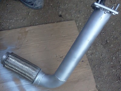

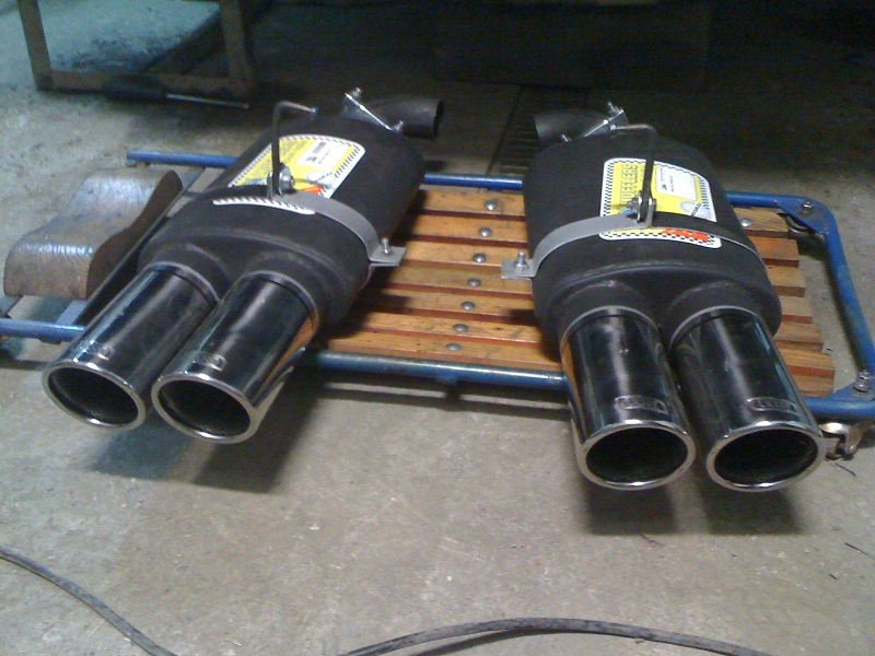

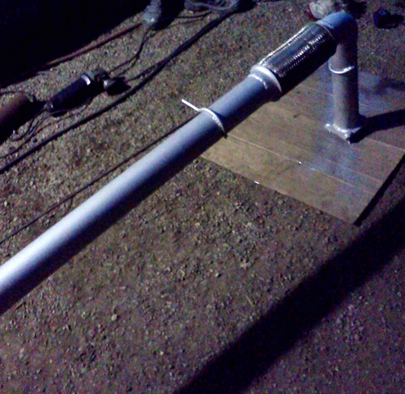

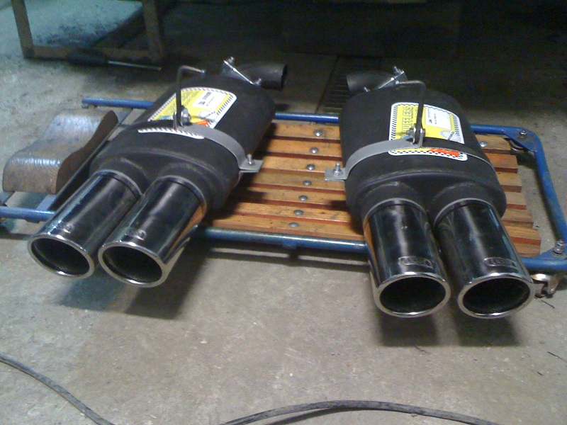

Salut, o sa incerc sa fac o filmare saptamana care vine si sa o postez, nu stiu cum e cu o toba intermediara dar eu as recomanda mai degraba o toba sport, daca pui intermediara o sa dai bani si pe intermediara ( nu stiu de intermediare sport si daca pui o intermediara normala nu castigi mai nimic ) si dai bani si pe un ornament la finalul evacuarii, eu mi-am luat 2 tobe finale ultersport si am dat 350 Ron pe fiecare si sunt destul de multumit de ele sunt facute cum trebuie. Legat de fum nu stiu ce sa iti zic si eu mai am fum dar asta se intampla numai daca am mers o perioada subturat. Iti pun si o poza sa vezi cam cum arata tobele mele si o parte din evacuare ( downpipe in locul catalizatorului) racord flexibil si restul de teava pana la puntea spate.

ce frumos arata. cat te-o costat toata treaba? cu tevi si finale + manopera? downpipe-ul iti vine de la turbina? sau ai improvizat ceva ca sa-o legi de turbina si dupaia vine downpipeul. is curios cum arata pe masina ta. foarte frumos in orice caz, credca ai fost la un artist nu la un mecanic

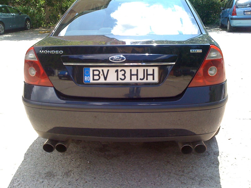

Salut, mersi de aprecieri chiar a fost o munca intensa, am dat cam 2 milioane pe tevi (nu sunt inox, sunt tevi de otel de 2 mm), downpipe-ul vine direct din turbina, problema a fost cand am ajuns la puntea spate pt ca acolo trebuie sa faci sa se potriveasca evacuarea dubla (masina avand din fabrica o singura evacuare). Manopera nu am platit, am un prieten foarte bun care imi face tot la masina si a sudat o zi intreaga toata evacuarea. Am fost si la un nene din Brasov care se ocupa numai cu evacuari si mi-a spus ca din turbina si pana la toba finala (fara toba) ma costa 8 milioane sa imi faca din inox. Iti atasez o poza cu spatele masini dar inca e in lucru trebuie sa vina si o bara de st ca sa arate cum trebuie

vai frumoasa-i... da sper ca pui si restul de ST, nu? daca tot ai bara spate ST sa vina si praguri si bara din fata tot ST. cel mai frumos lucru cand vezi un ford sa fie ST. frumoasa treaba vrei sa faci cu masina, in orice caz ! bafta in continuare ! ai un topic\thread unde postezi ce faci la masina? daca da, trimite-mi linkul sa dau un subscribe, is interesat sa vad ce mai lucrii pe la masina. o seara placuta !
