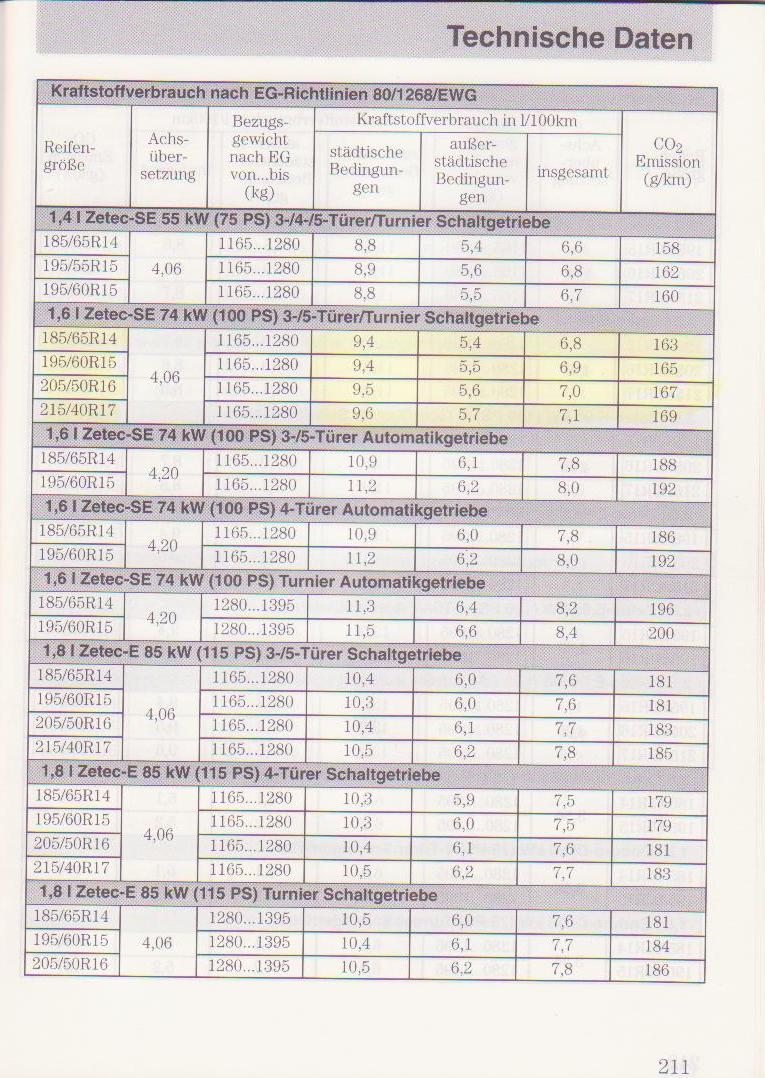

Pe Focus 1,6 s-au pus roti pe 17 din fabrica -optional- inca de la FF1. De consum nu trebuie sa-ti faci griji, diferenta este neglijabila, daca pui cauciucuri cu dimensiuni corecte (215/40/17). Problema este pretul mai mare al cauciucurilor, dar castigi la stabilitate si aderenta.

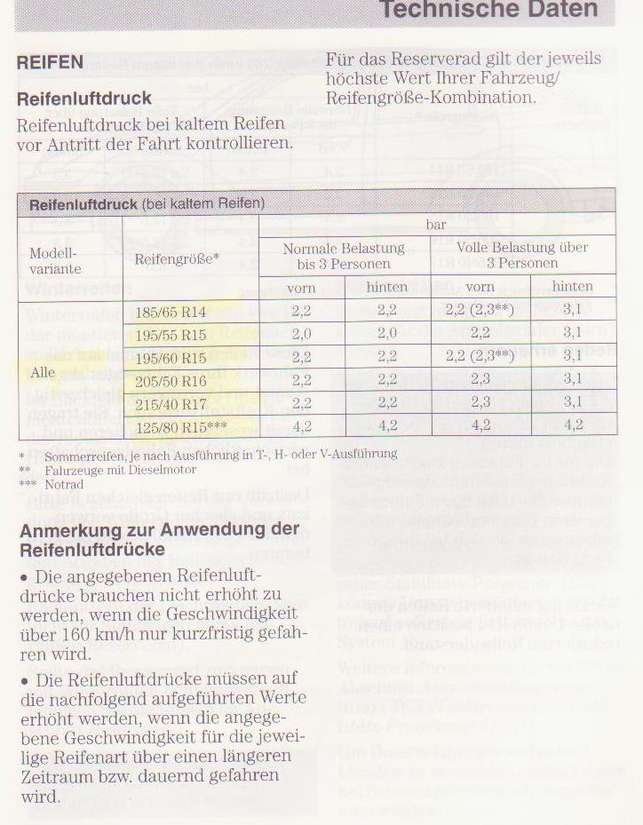

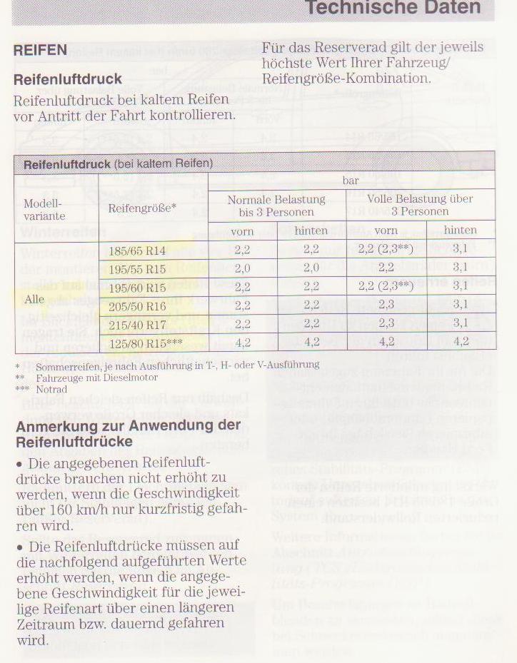

Ai grija si la presiunea din cauciucuri, multi baga presiune mai mare daca trec pe roti mai mari si pe urma se plang ca fraierii ca masina scutura mai tare decat atunci cand mergeau cu roti pe 15...
Uite mai jos tabele din Cartea masinii Ford Focus din 2002:
Diferenta la consum este de doar 0,2 l/100km pt motorul 1,6 cu cv manuala (colorat cu galben in tabel)
La rotile pe 17 presiunea este aceiasi ca la rotile 14-15-16 !!!
