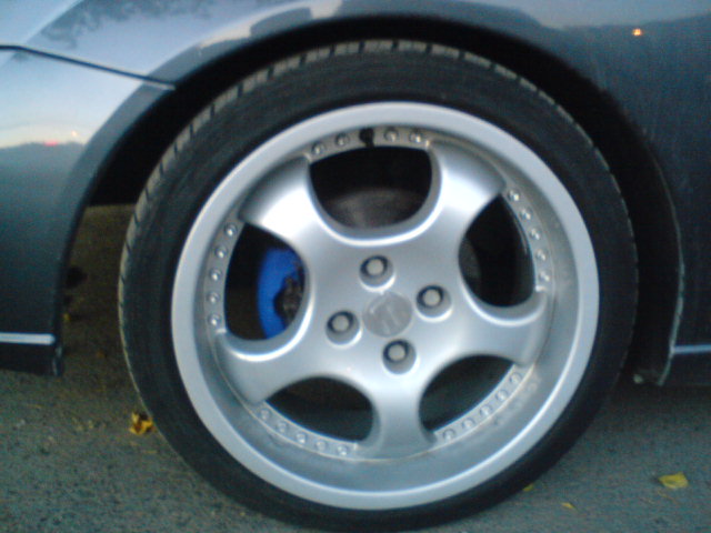

uite jante pe focusul meu, sunt de aceaiasi parere arata super bine o janta de 17 pe masina dar mergi cu ea doar pe bulevard si autostrada. ale mele sunt 215/40/17 si le duc la indreptat lunar (sunt din aluminiu)
