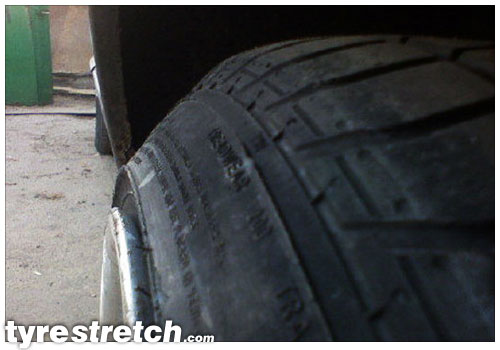

Buna. Nu stie nimeni cum se poate face treaba asta cu cauciucurile intinse?

Gumele alea sunt montate pe jante prea late (J prea mare). in formula asta sunt bune pt. drft. stabilitatea e maxima, rigiditatea la fel, confort zero.
pt. a duce la normal forma trebuiesc jante mai inguste sau gume mai late.

cele intinse putin se monteaza normal doar prin presiunea de la compresor.
cele intinse la extrem se monteaza cu tun cu aer comprimat.
mergi la o vulcanizare mai rasarita unde au tun. nu te risca cu benzina sau fixativ sau mai stiu eu ce inflamabil ca poti sa le strici daca nu te pricepi.
