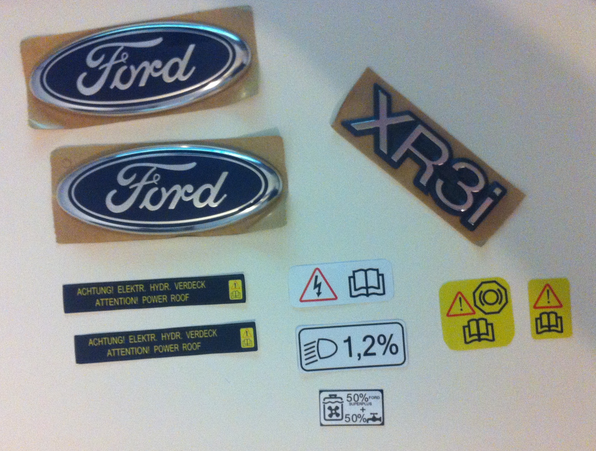

Urmeaza sa ii achizitionez un set complet de embleme: 2x Ford, 1x Escort, 1x XR3i si 1x 16v
De asemenea, am retrasat in Corel toate stickerele informative si de atentionare (din compartimentul motor, din cabina) si astept sa le primesc.

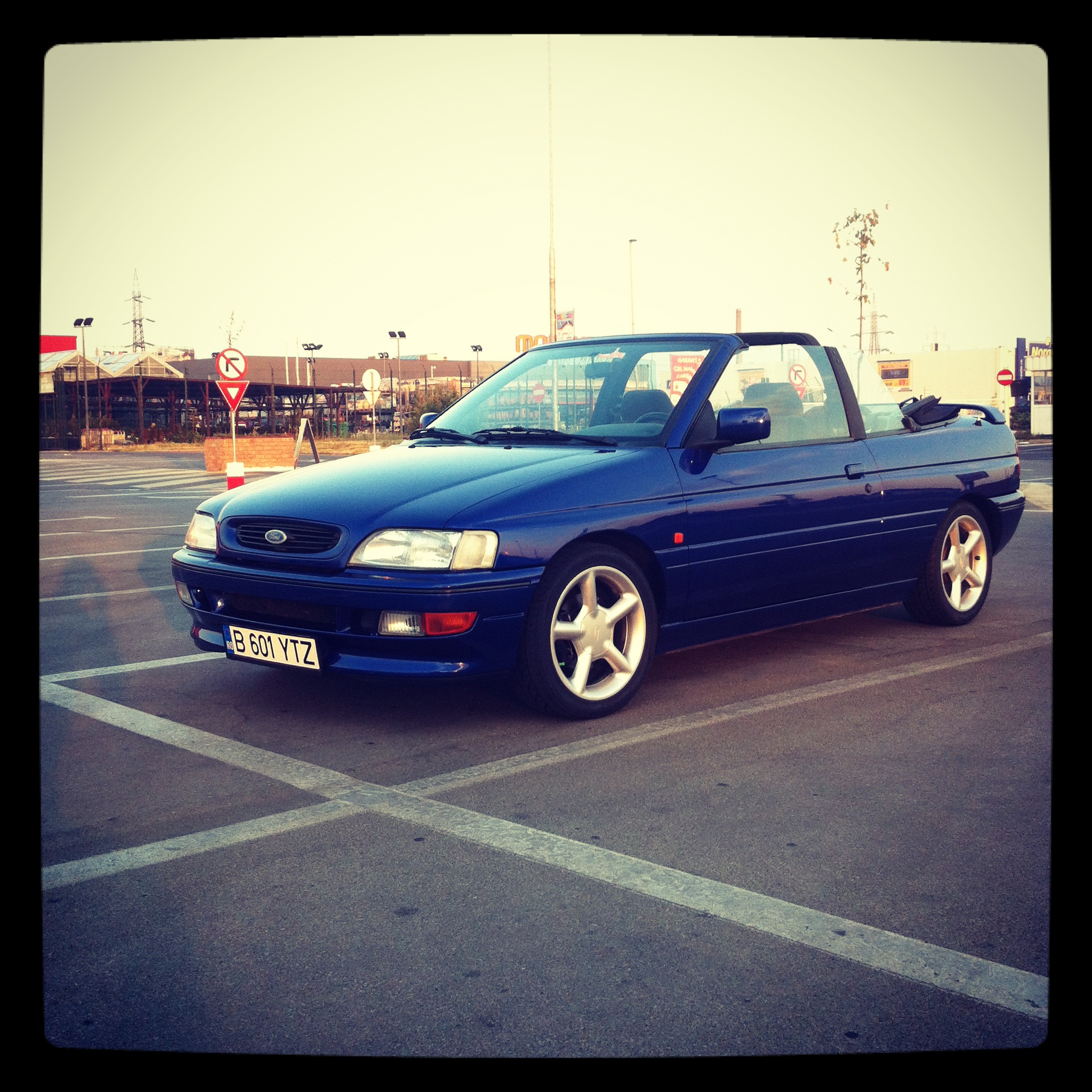

Mesajde ionutz » 19 Aug 2012, 18:42
Nu am mai postat de ceva vreme asa ca este cazul sa sterg putin praful de pe topicul acesta.
Escort-ul a primit de curand un set de jante Ford pe 16" cu anvelope noi:

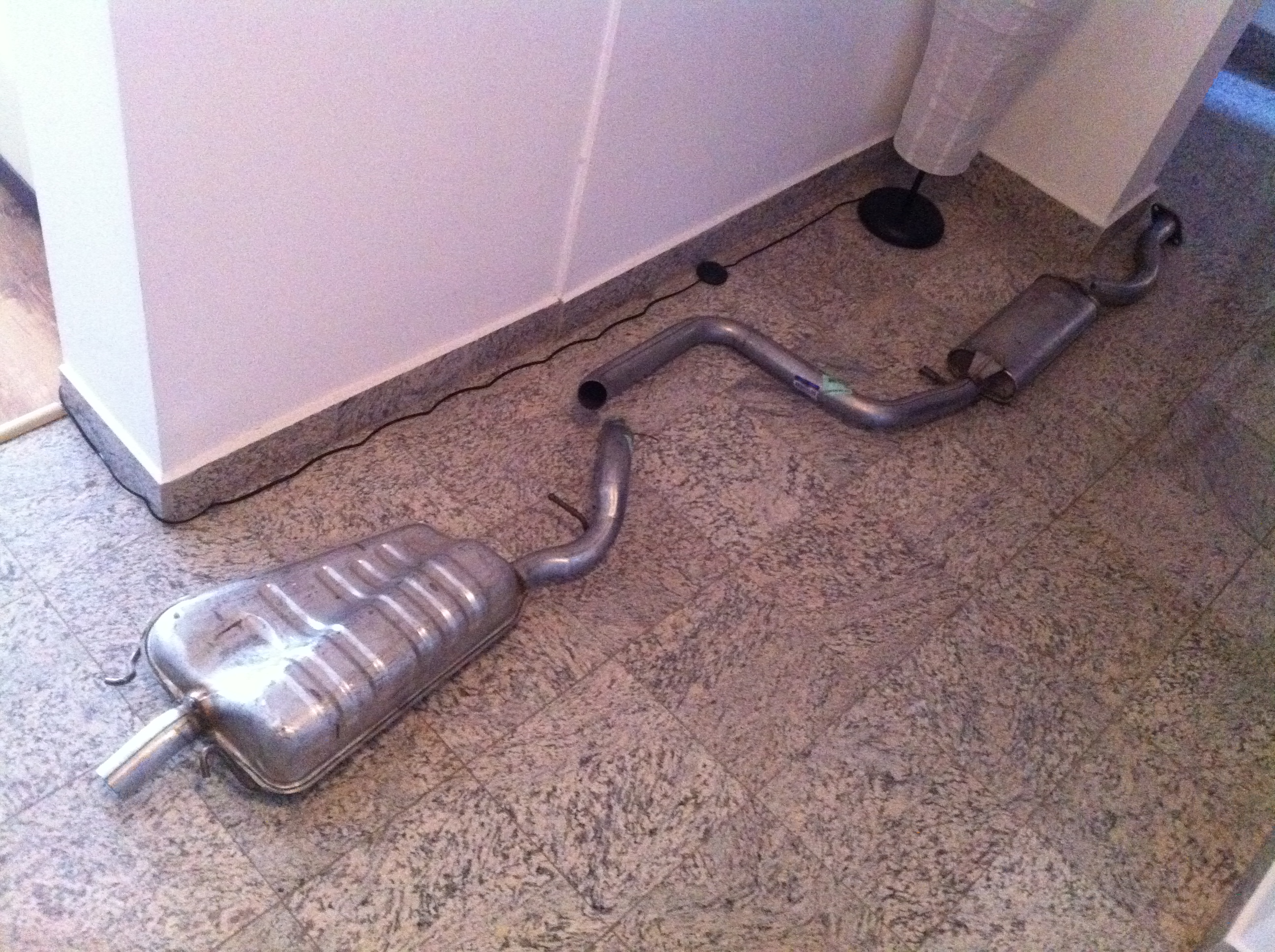

I-am schimbat si tobele cu unele noi achizitionate de la Unix:
Catalizatorul este in continuare gol si scoate un zgomot infernal de oala sparta. Il voi inlocui cu o teava si tot ansamblul il voi izola cu banda de evacuare.
Urmeaza si o noua pompa de benzina, masina avand o lipsa de putere si mers instabil la ralanti cand nivelul benzinei din rezervor scade sub un sfert.

Un mic update: Escortul a primit in sfarsit un set nou de embleme si stickere refacute. Cele vechi erau fie rupte/exfoliate, fie aproape sterse. Urmeaza sa ii fac, in weekend, o revizie completa.

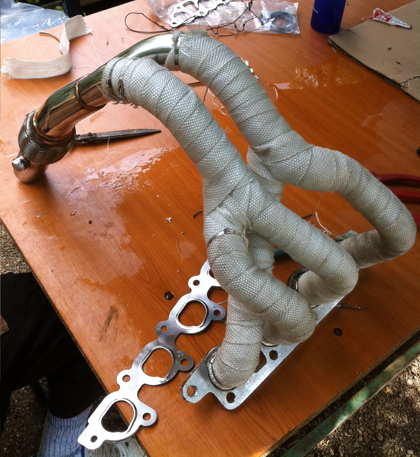

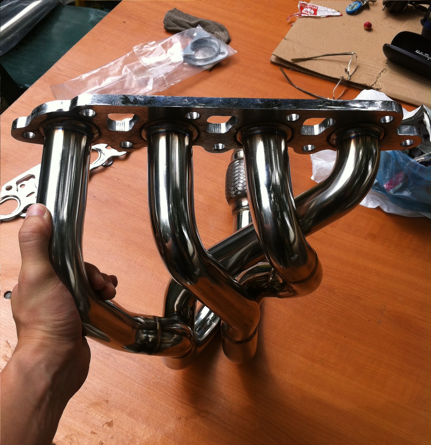

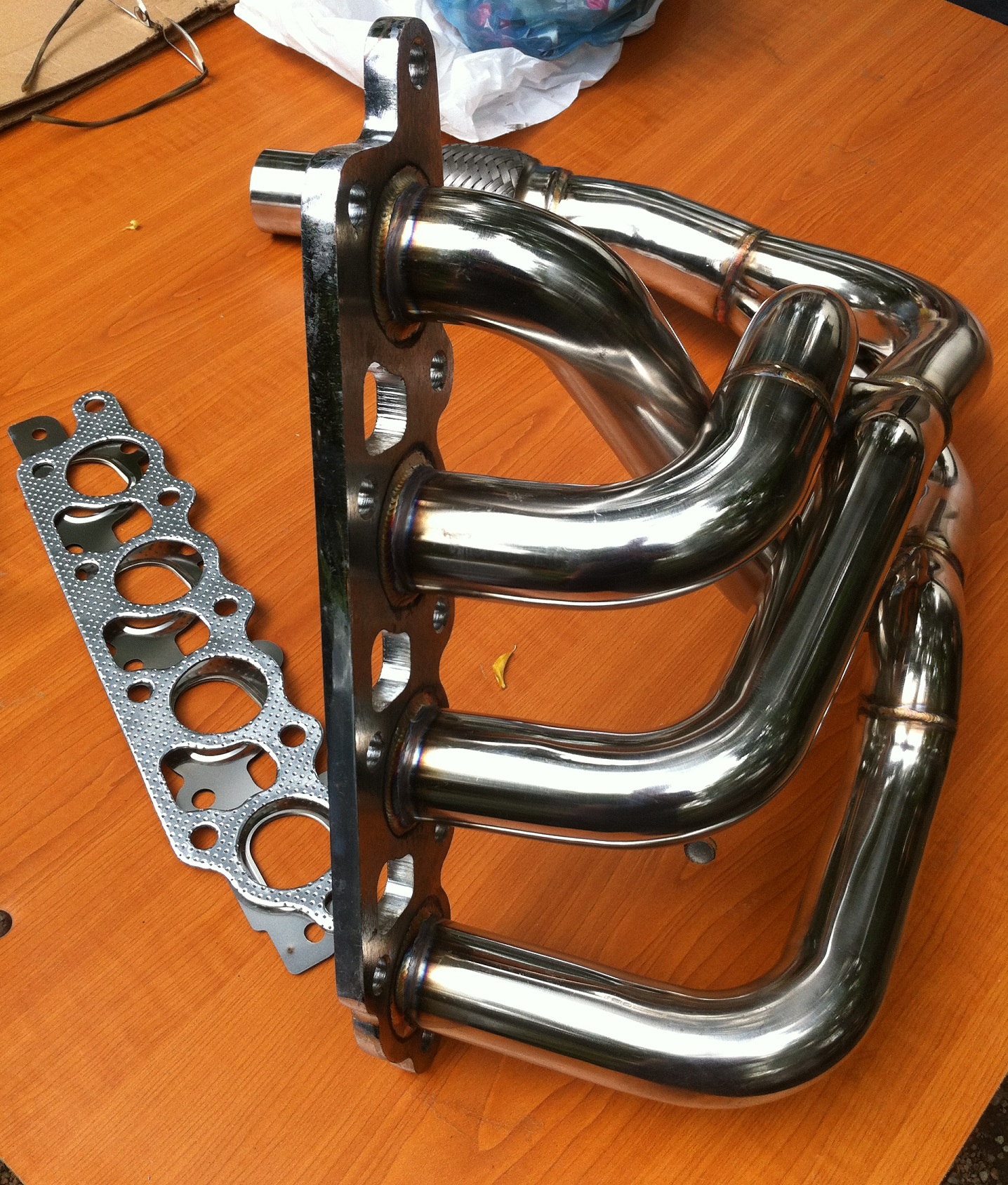

Mesajde ionutz » 16 Iul 2013, 14:41

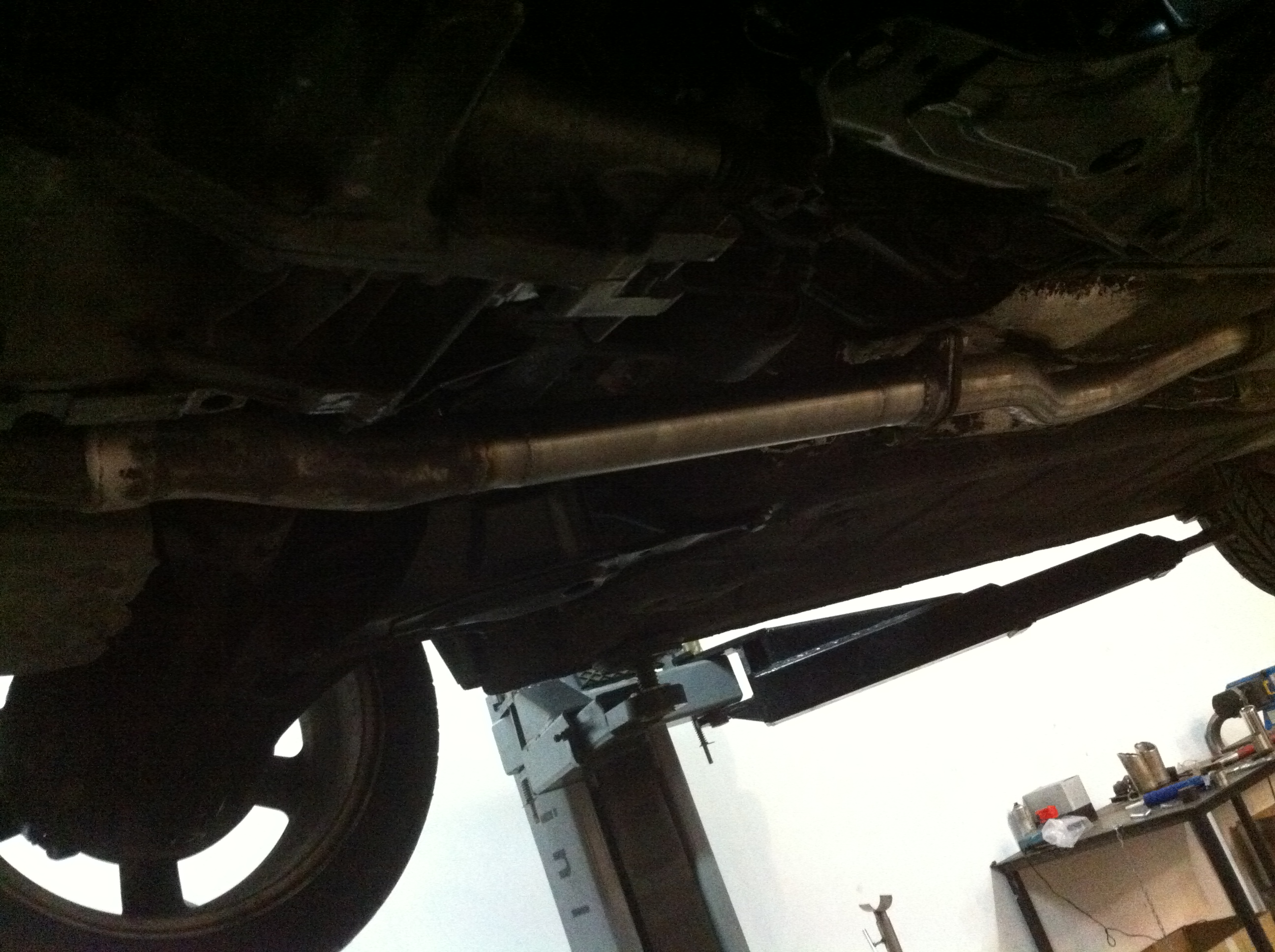

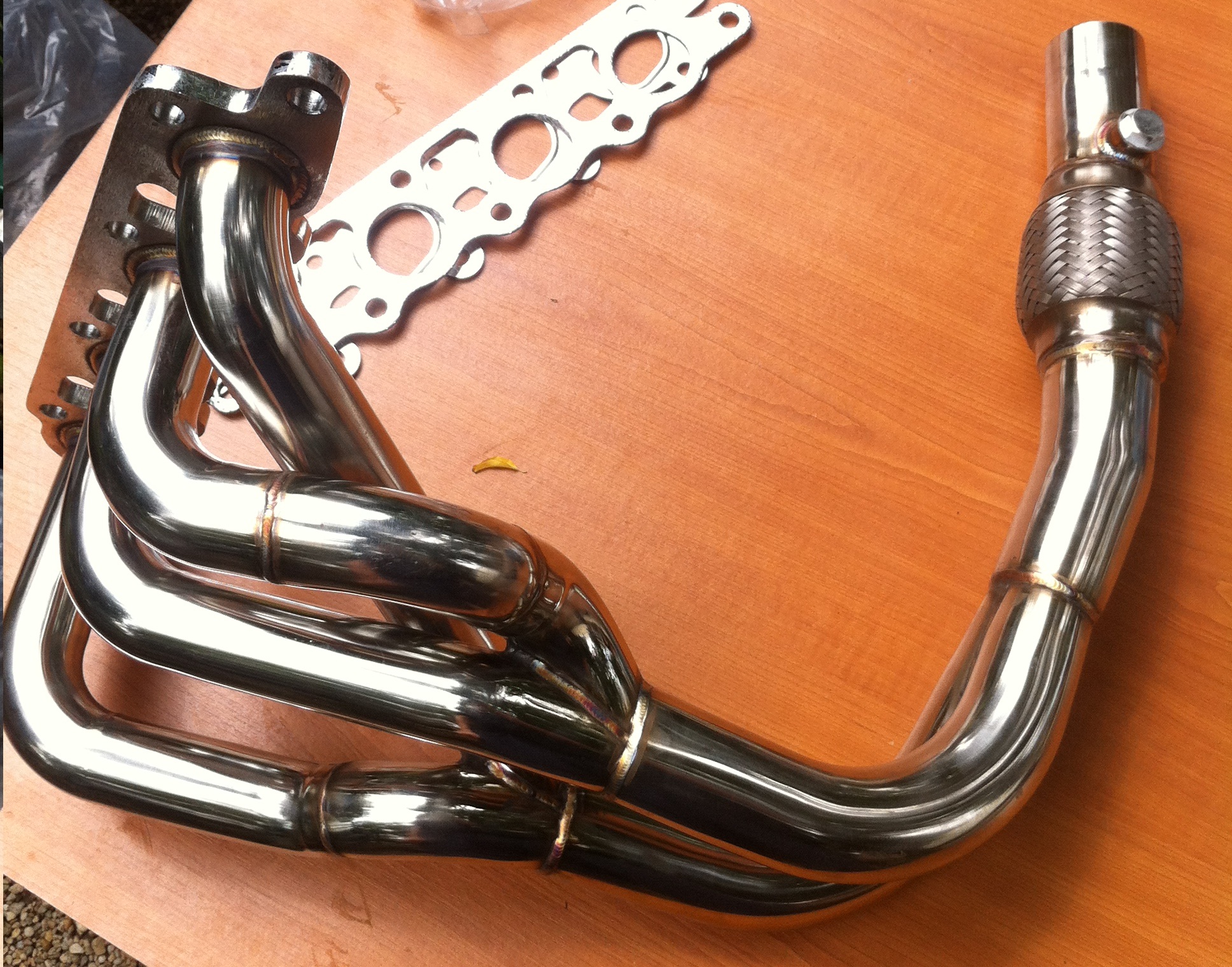

Inainte de ZCF, Escort-ul a primit un mic upgrade. Galerie de evacuare din inox. Au fost ceva probleme la montaj, a trebuit sa o duc la modificat deoarece traseul statea la 3mm de firul de plus de la electromotor. Acum este pozitionata "aproape" bine, inca mai atinge de suportul pompei de servodirectie (pe care il voi pili putin).
