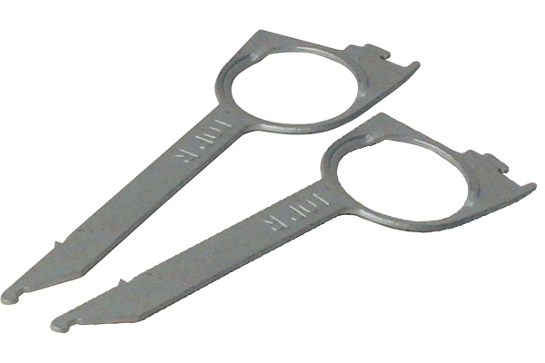

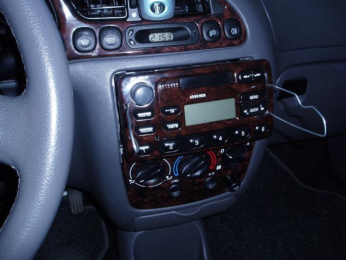

gramada elisabeta - Presupun că aparatul tău arată ca în poza de mai jos.
Uneltele de scoatere se pot improviza din sîrmă de oţel, din electrozi sau dintr-un umeras metalic.
După ce le introduci vreo 3-4 cm în cele patru orificii laterale şi auzi un click, tragi uşor spre lateral şi spre tine în acelaşi timp, ar trebui să iasă.
Cele originale arată cam aşa: CLICK AICI

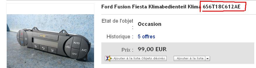

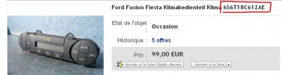

E prima oară când aud pe cineva că vrea să-şi decodeze modulul de climatronic... :shock:
Part number-ul pe care l-ai dat (6S6T18C612AE / 6S6T-18C612-AE) e de la modulul climatronic, nu de la unitatea audio.
CLICK AICI PENTRU DETALII
