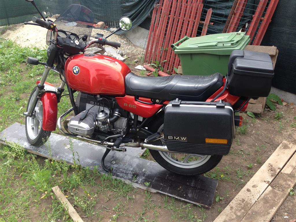

Mesajde Officer » 02 Iul 2015, 11:58
Sa inviem putin. Mi-am luat o tinerica de 25 de ani. Adusa de la nemti, prima in tara de genul asta. Am stat la RAR juma de zi ca au trebuit sa importe informatiile de omologare de la omologii germani.
Primele impresii - merge ca tunu' :) Desi are doar 27 cp boxerul in 2 cilindri racit cu aer ii pune pe sosea eficient prin intermediul cardanului. Inca ma gandesc daca sa imi bat joc de ea si sa o fac cafe racer sau sa o incerc sa o mentin in starea originala (ceea ce e cam greu pentru ca la noi nu gasesc piese originale). A avut trei proprietari care au tinut-o in stare perfecta.

Mesajde BogdanFSB » 02 Iul 2015, 12:05
Las-o asa, e mult prea frumoasa si prea bine ingrijita ca sa modifici ceva.
