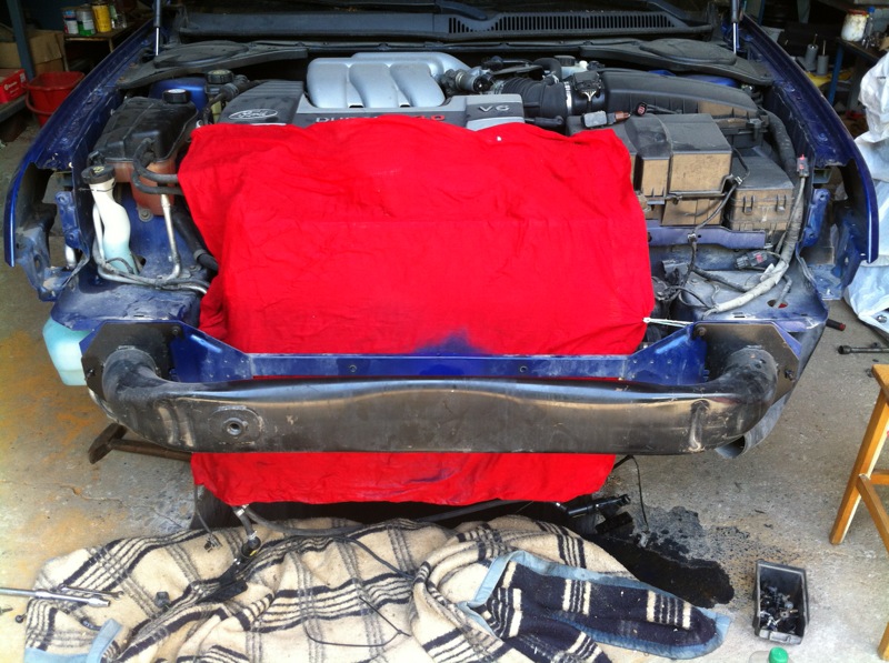

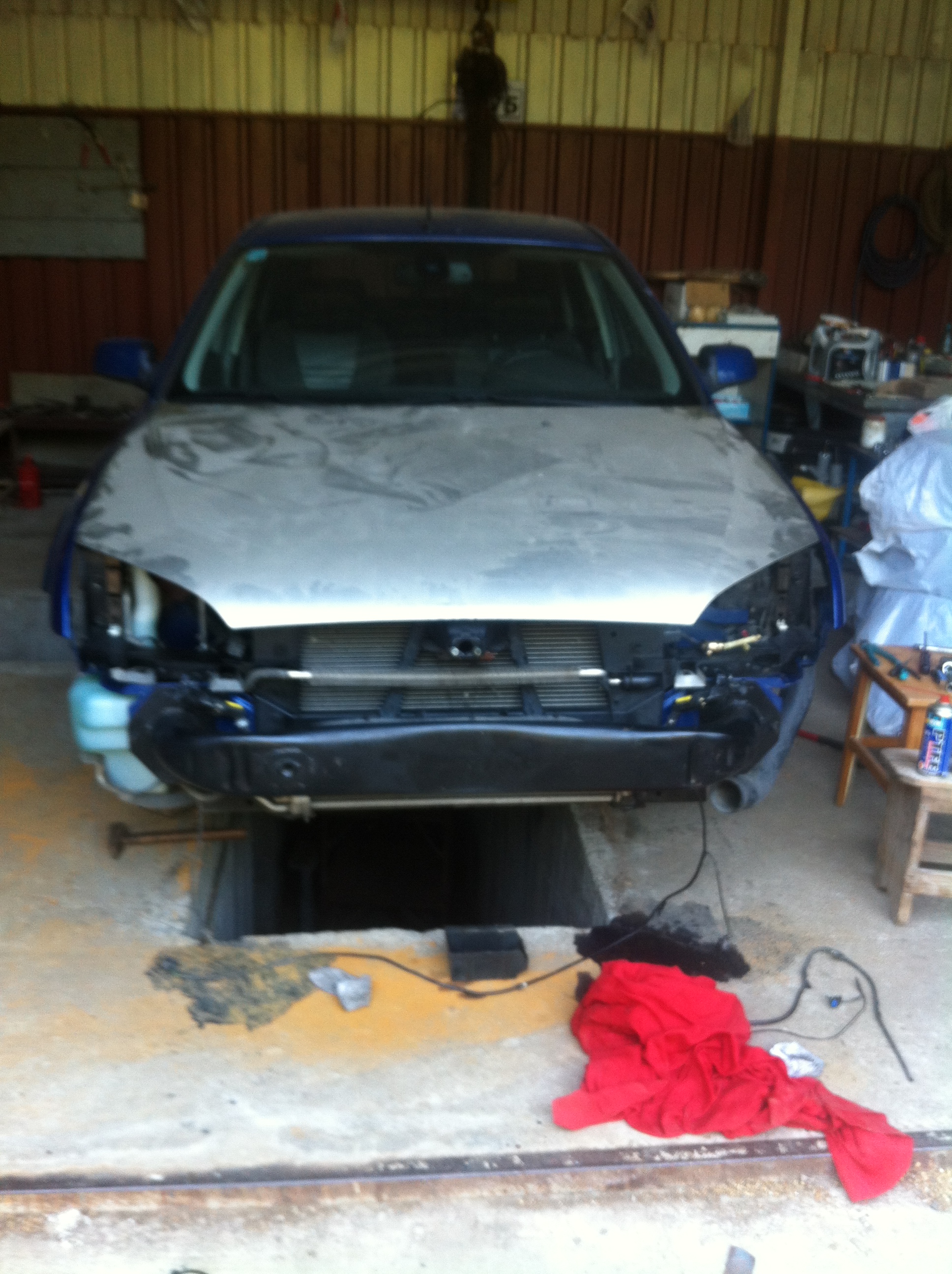

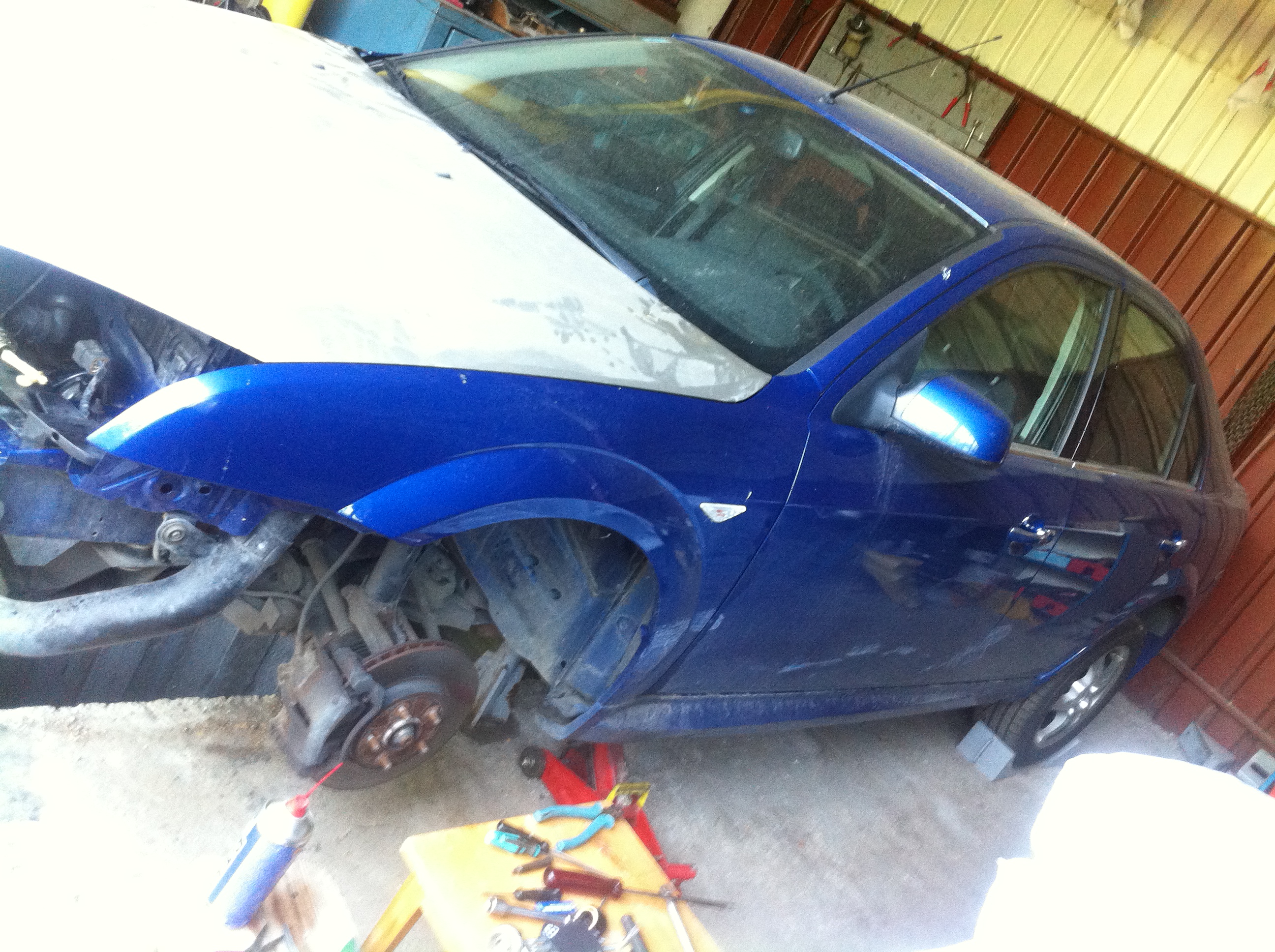

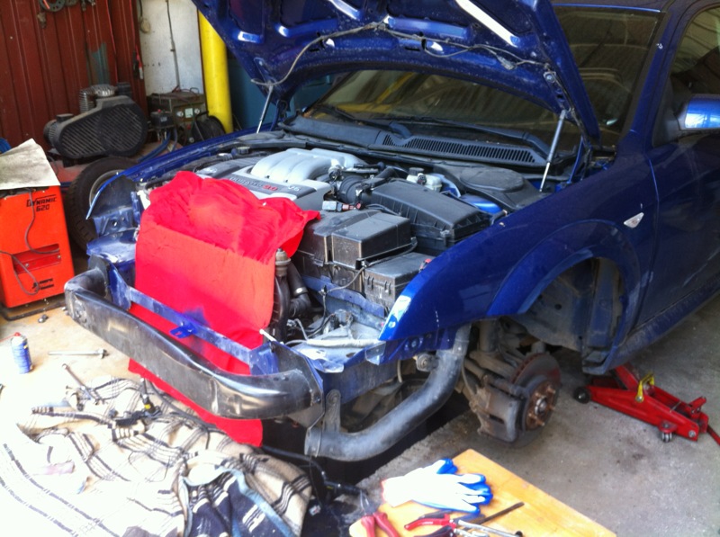

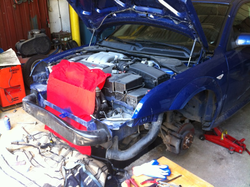

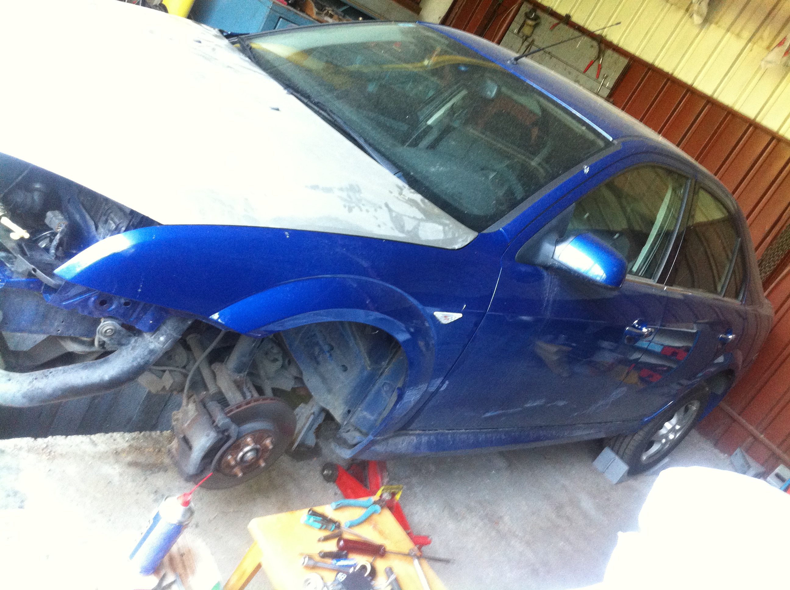

Si partea frontala a masinii a intrat intr-o mica reparatie. Masina a avut un mic accident (cu fostul proprietar) in urma caruia reparatia a fost facuta la un service no-name/multimarca, astfel: traggerul era montat prost, firele trase ca naiba, conducta de racire a lichidului de servodirectie atarna neprisa, capota nu era aliniata si nu se inchidea complet, aripile nu erau aliniate. Am inlocuit capota si trager-ul (erau aftermarket) cu unele originale. Urmeaza sa schimb simering-ul arborelui cotit si protectiile rotilor cu unele OE (care si ele erau aftermarket).
Aveti grija ce service-uri alegeti pentru partea de tinichigerie si nu uitati sa verificati masina, cu atentie, in momentul in care o recuperati de la ei!

Nu, nu. Acum e aproape gata. Mai trebuie sa iau un suport ca sa pot monta bara.
