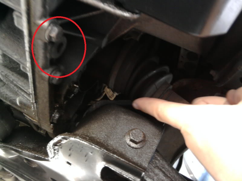

1.. La Focus 1.6 16V cutia de viteze nu are surub de golire.
Pentru schimbarea uleiului ar trebui sa dai jos cutia, asa mi s-a spus mie.
Daca este vre-o alta modalitate Dl.Gabi sigur stie.

Se poate trage pe la sonda de mers inapoi cu aparatul din dotarea atelierelor care fac schimburi de ulei si il extrag pe la joja.
Eu am facut gauri de golire la mai multe cutii de viteze care nu au avut.
In principiu trebuie cautat punctul cel mai de jos si sa fie o suprafata plana cat de mica iar in locul acesta vom practica o gaura de 6,5 mm cu o bormasina pe viteza mica si apoi filetam cu un tarod de M6x1,5 dupa care infiletam un surub de 8mm.

Transmisiile ib5 fabricate pana in 2005-2006 au deja un loc pentru busonul de golire, numai nu a fost facut.
Nu mai retin diametrul si pasul filetului din pacate, insa busonul de golire e acelasi cu cel de umplere.

Da, locul pentru buson exista si culmea chiar este schitat la unele modele acolo unde ar trebui sa fie... spre exemplu la mine, ai impresia ca este buson de golire dar nu este... este conturat doar in metal locul ca si cum ar fi un buson... De ce oare nu or fi pus buson de golire la cutiile noastre de viteza nu inteleg... poate din cauza ca producatorul o fi considerat ca la un moment dat ambreiajul tot va pica si cu prilejul operatiunii de inlocuire a chitului de ambreiaj se schimba si uleiul din cutie... Ma gandeam sa dau si eu o gaura acolo sa fac un filet si sa pun buson... dar nu am inca curajul necesar... Uleiul am incercat sa-l schimb si eu anul trecut, dar fara buson de golire nu ai cum sa scoti intreaga cantitate de ulei din cutie pana la ultima picatura cum se procedeaza la cele care au buson de golire... asa ca m-am multumit sa completez cu 300ml.

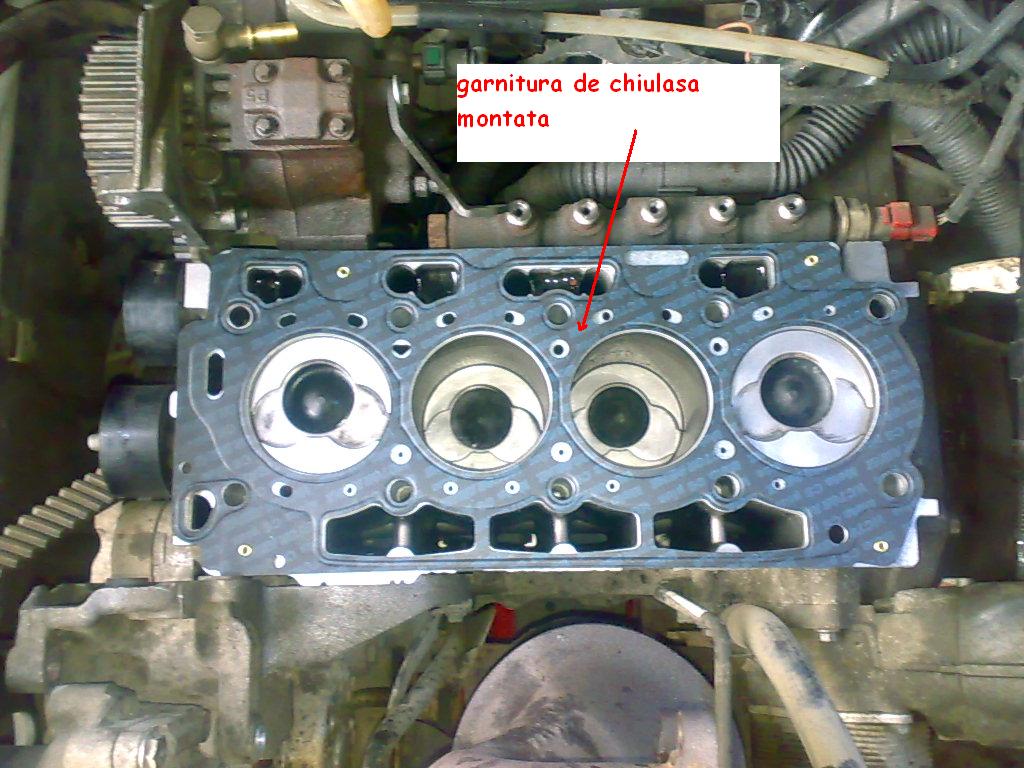

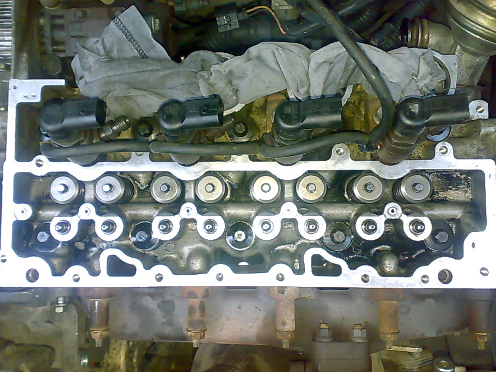

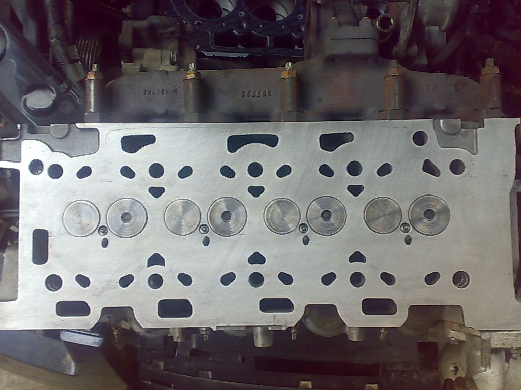

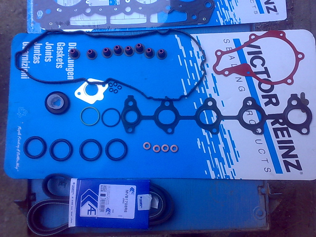

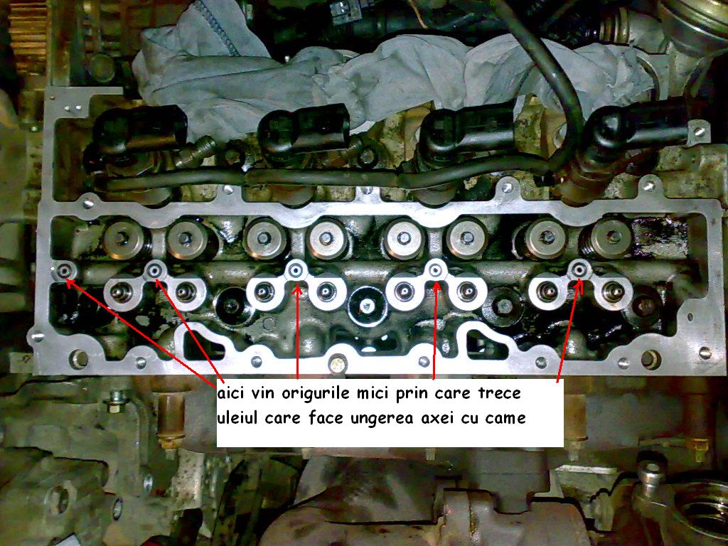

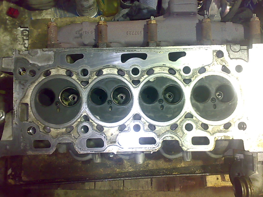

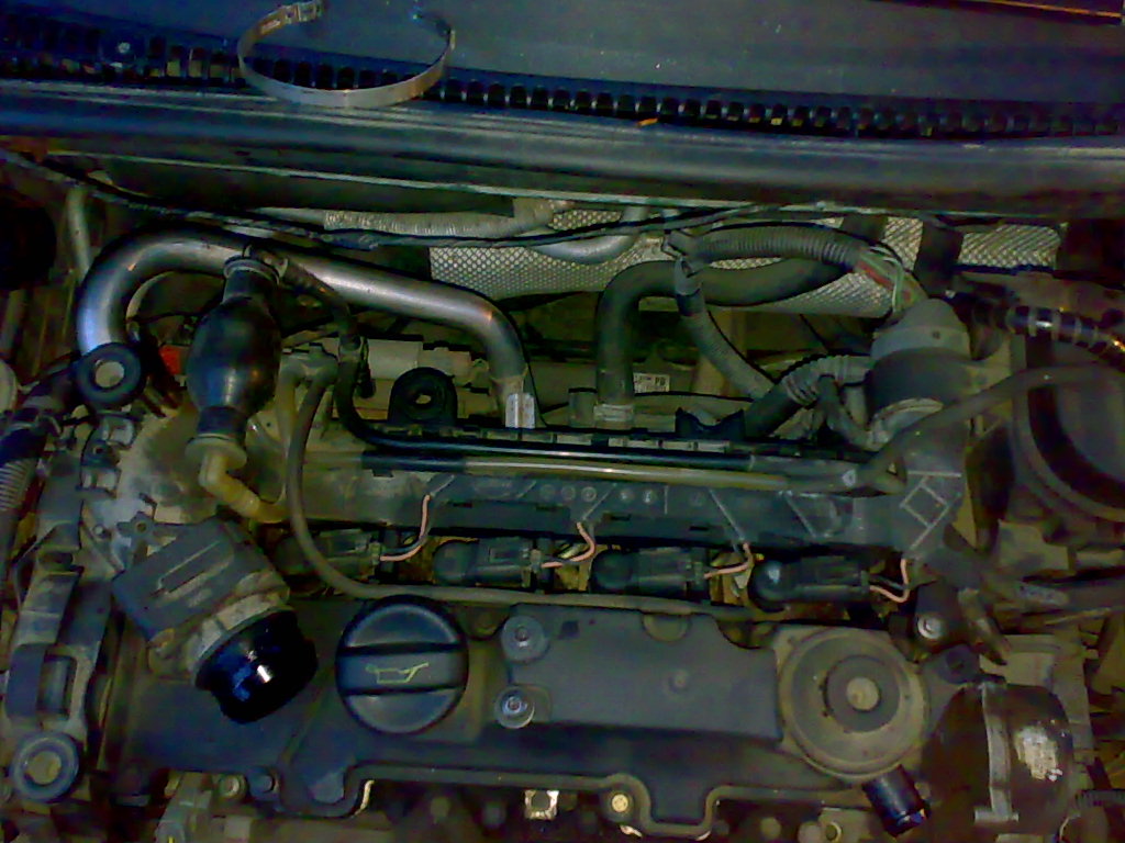

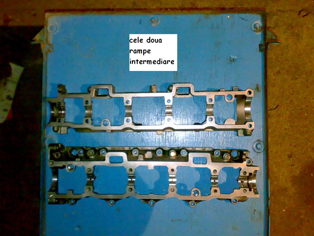

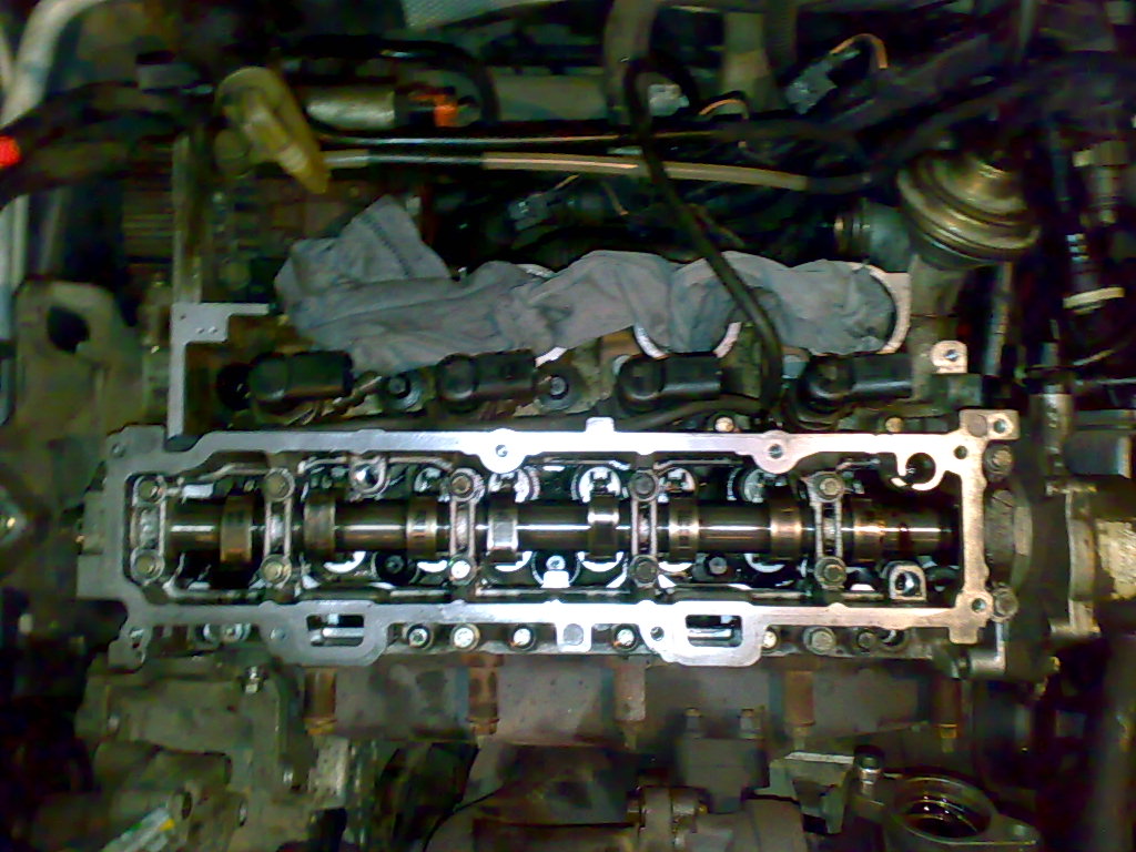

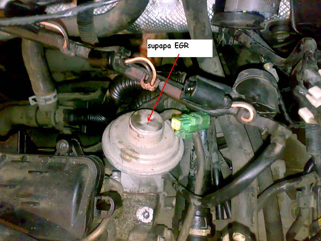

Ford Fiesta 1.4 TDCI - Chiulasa cu probleme
Salut dragi colegi,
Daca anul trecut am avut onoarea sa demontez un motor de Focus 1.6 16V la 58.000km,saptamana trecuta a venit randul unei Fiesta 1.4 TDCI cu 57.000 km.
Propietarul care este bucurestean,fusese spre sfarsitul anului trecut pe la mine deoarece avea probleme cu etanseitatea injectoarelor datorita faptului ca umblasera la ea la Bucuresti dar reparatia a fost de proasta calitate plus ca au rupt (si unul din cele doua suruburi care sustin filtrul de aer) in chiulasa .
La demontare am constatat ca se schimbase distributia deja dar cureaua era montata invers fata de sensul de rulare si s-a stabilit ca o sa revina sa umblam si acolo.
M-a sunat de curand ca sa remediem ce ramasese de anul trecut dar mi-a mai spus ca motorul ii consuma dublu din cat ar trebui sa consume,adica 10 %,fapt pentru care am luat impreuna decizia de a demonta chilasa ca sa vedem ce se intampla.
Motorul chiar daca este de mica capacitate este foarte complex intrucat chiulasa este compusa din 3 parti,adica chiulasa propiuzisa,rampa intermediara in care este montat si axul cu came si a treia componenta care fixeaza axul in rampa intermediara si il si unge.
Dupa demontarea chiulasei am constatat ca supapele aveau mari probleme mai ales cele de evacuare care erau foarte "ciupite".
Am rectificat chiulasa si supapele,am inlocuit simeringurile care erau foarte arse si nu mai inchideau uleiul,permitand sa curga pe langa tija supapei in capul pistonului,am curatat calota pistoanelor de uleiul ars,am intors cureaua de distributie cu sensul normal de rulare,am inlocuit cureaua de accesorii intrucat avea multiple crapaturi,am scos surubul rupt din chiulasa care sustinea filtrul de aer si inca unul care era rupt la turbina dupa care am pornit motorul.
Trebuie acordata mare atentie la cele 5 orificii de ungere care fac transferul uleiului din motor si lubrefiaza axul cu came deoarece aceste sunt deja destul de fine si daca una din ele este infundata,axul cu came nu se unge pe lagarul respectiv.
Ce as mentiona ca un lucru pozitv la acest motor,tachetii sunt hidraulici iar culbutori sunt antrenati de axul cu came printr-o rola intermediara astfel evitand orice frecare si uzura a pieselor.
Avem mai jos poze care releva cele specificate mai sus.

Mesajde bibanu47 » 30 Mai 2013, 21:21

Mesajde bibanu47 » 30 Mai 2013, 21:27
Continuare chiulasa Fiesta

Mesajde bibanu47 » 30 Mai 2013, 21:33

Re: bibanu47: service, reparatii, reconditionari si modifica
Mesajde bibanu47 » 30 Mai 2013, 21:37
Acum 2 zile am fost contactat de proprietar si mi-a spus ca este foarte multumit de cum functioneaza motorul iar consumul a scazut la jumatate. :)
