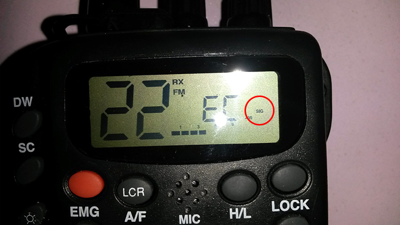

Stie cineva ce reperezinta simbolul "SIG" pe display-ul unei statii Midland Alan 52. In manual nu scrie nimic despre acest simbol?!

Mesajde Jethro » 12 Oct 2014, 16:48
Gata m-am prins: e indicatorul puterii semnalului (Signal) RX/TX :D

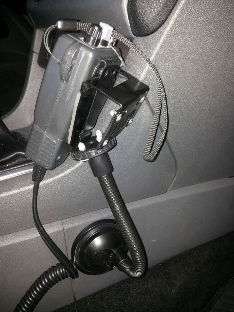

Colegu, eu folosesc in focus un Alan 42 pe care am fixat-o intr-un holder de telefon cu ventuza pus pe laterala tunelului schimbatorului de viteze. Microfonul este pe fir si casca in ureche.

Mesajde Jethro » 13 Oct 2014, 16:50
Si tine ventuza pe plasticu ala colegu? Poti sa ne arati o poza pls?

Mesajde Rainman » 13 Oct 2014, 19:32
Ventuza se aseaza pe un disc de plastic lipit cu dublu adeziv de plasticul tunelului. O sa fac o poza cat mai repede.

Mesajde Rainman » 17 Oct 2014, 16:46
Cam asa arata holderul meu de statie CB colegu. Este alan 42 pe care o folosesc si pe motocicleta
