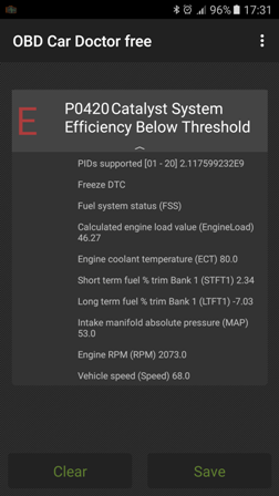

Mesajde vlady_80 » 26 Iul 2016, 19:22
Bună,am și eroarea din atașament presupun ca este sonda lambda. Problema este care este sonda ca sunt 2 una înainte de catalizator și una după. Mașina este FF2 1.6 16v
Sau sa fie catalizatoul insusi?

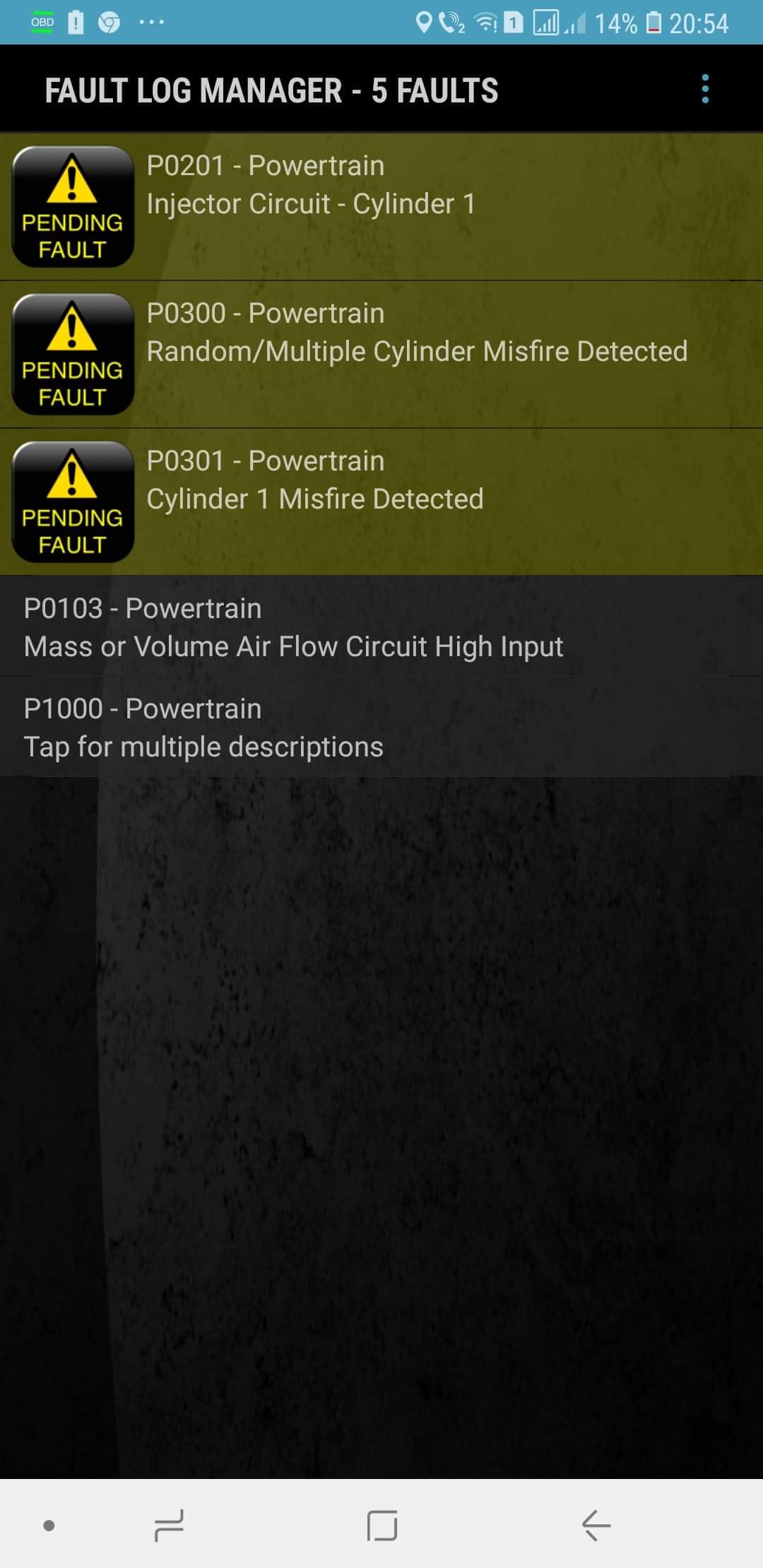

Mesajde Adybgs » 16 Dec 2018, 21:34
Ma poate ajuta cineva? Focus2 diesel 109cp. Motorul mananca ulei dar merge normal. Ceck engine aprins. Schimbat turbina epurator si debitmetru
Adybgs
Membru din: 31 Aug 2015, 17:29
Re: Coduri Eroare Ford - citite prin mufa OBD
Mesajde jhonutz » 16 Dec 2018, 22:12
problema ta e la injectorul 1, cabluri intrerupte, contact conector sau injectorul defect.

Mesajde Arama Cristi » 05 Ian 2019, 15:27
Salutare,am făcut diagnoza la fordul meu și mi-a dat că erori P0201 și P0202 am înțeles că e ceva legat de injectoare,știe cineva care ar fi cauza și rezolvarea problemei?Mașina este Ford focus2 1.6 tdci.Mulțumesc anticipat
