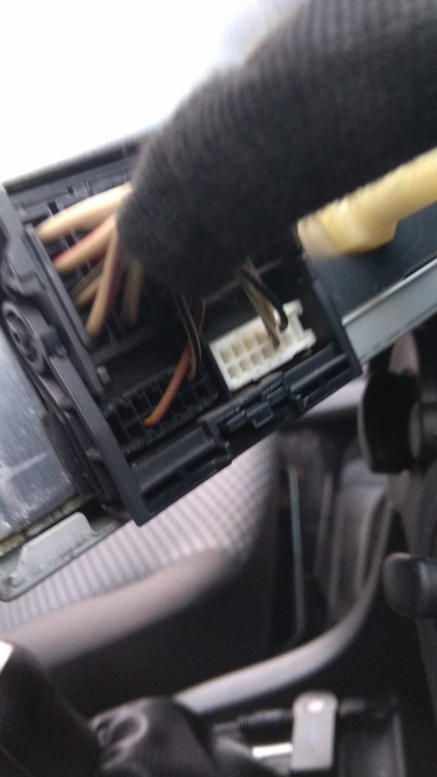

Salut, ma chinui de 2 ore sa gasesc firele de microfon care intrau in fosta unitate travelpilot fx si nu reusesc...
Am mers de la plafoniera unde e mic pus, pana in modulul de bluetooth, dar din el nu stiu ce culoare au firele de microfon care ies si se duc la unitate!
Am cautat in toate schemele si nimic....

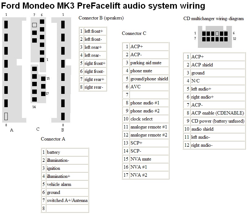

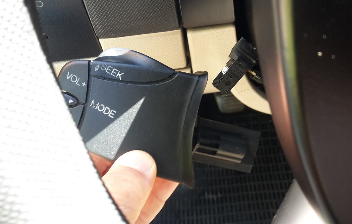

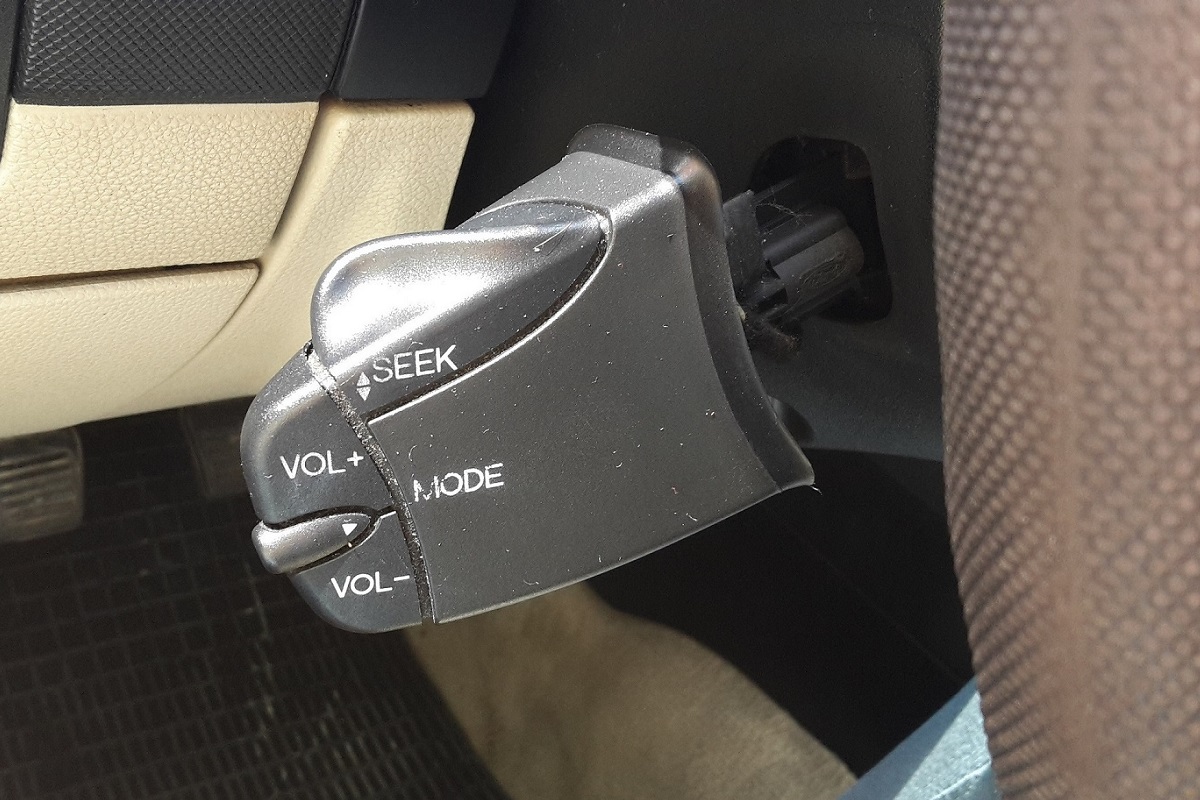

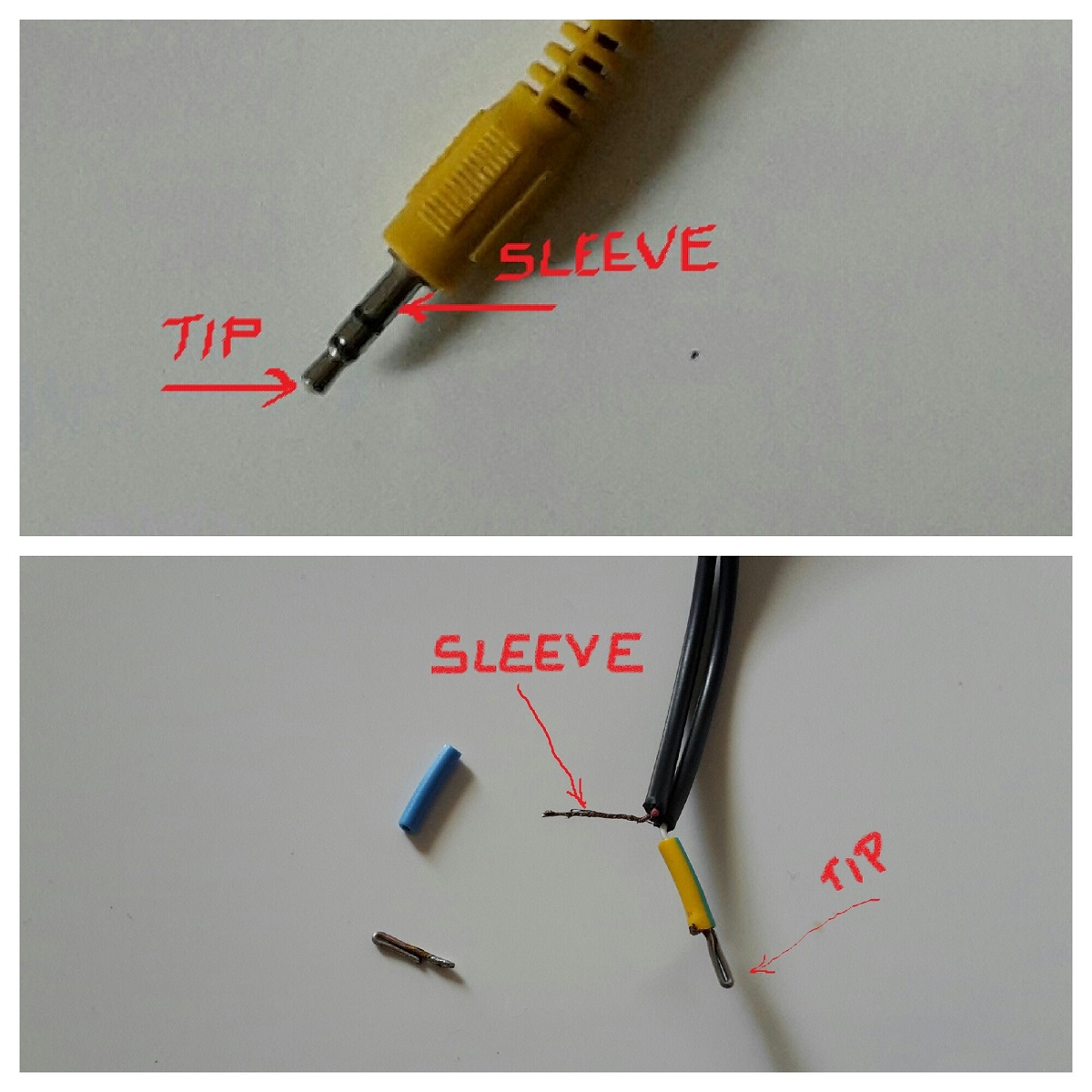

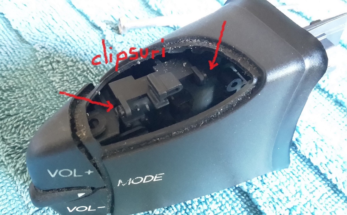

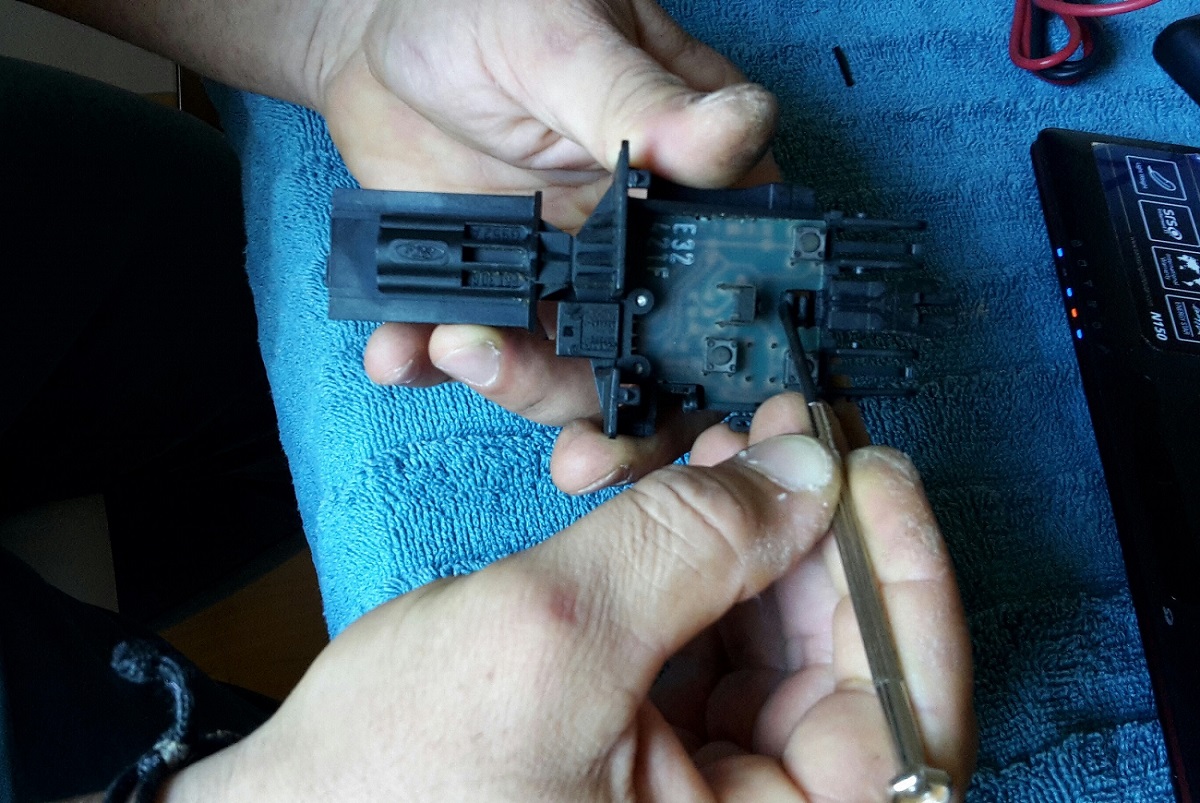

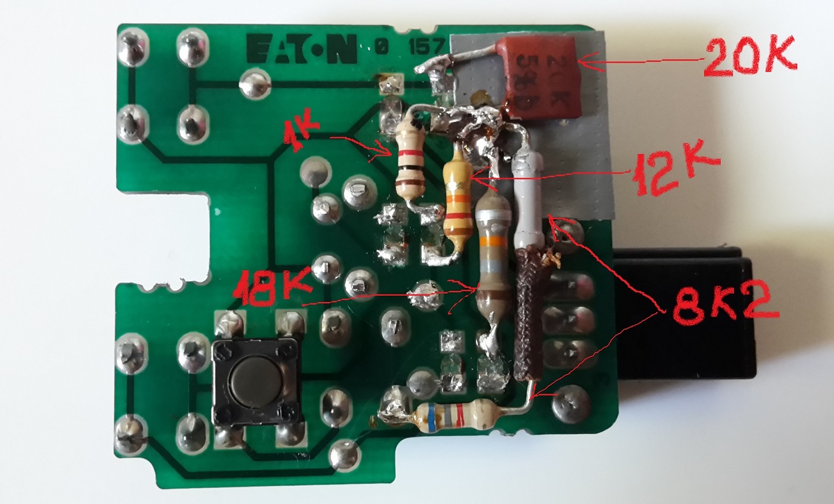

Mesajde gianniold » 24 Ian 2016, 16:07

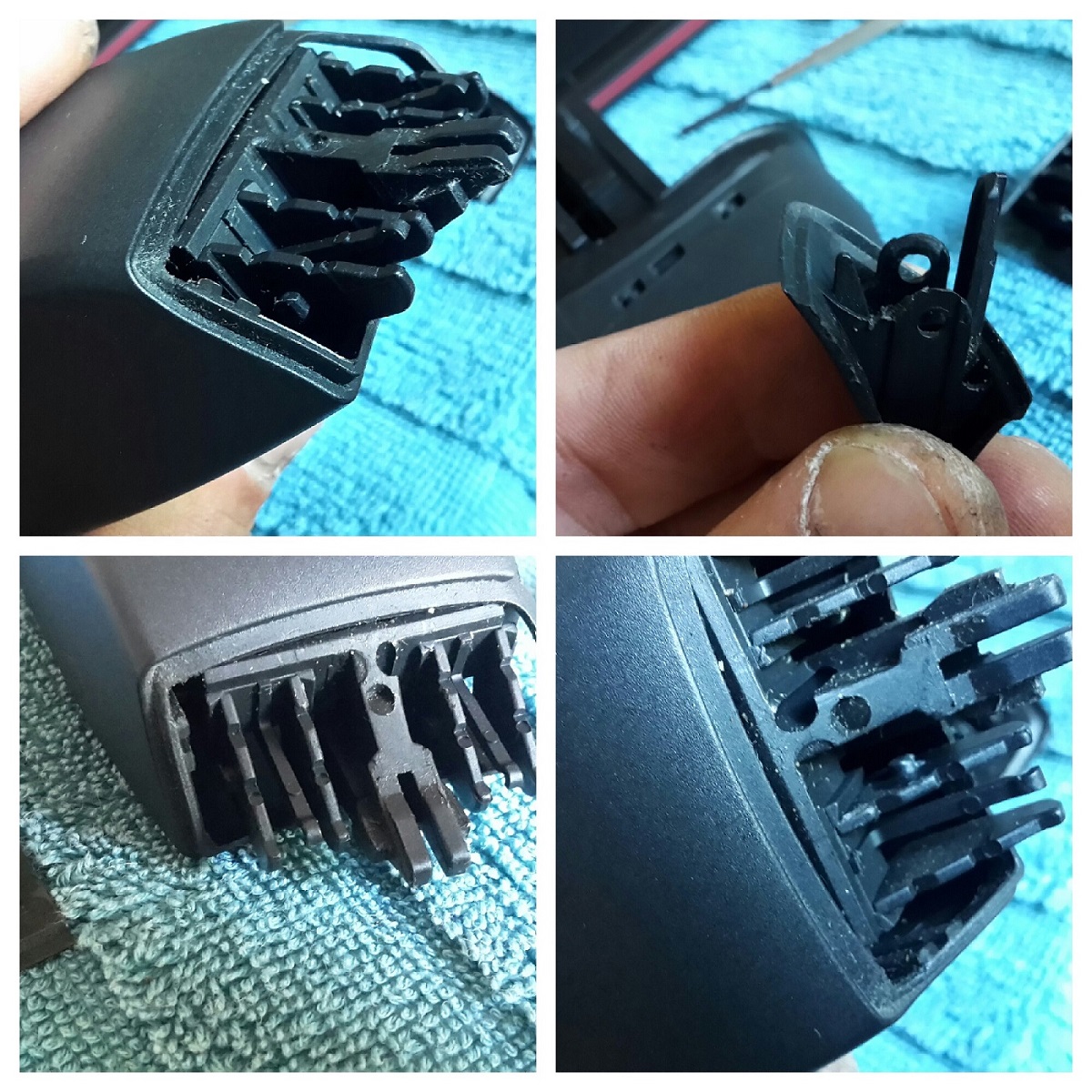

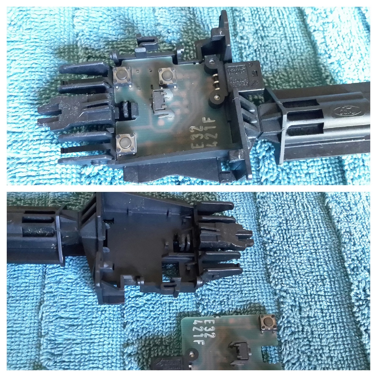

Salut la toata lumea! Dupa lungi cautari si sapaturi,am reusit in final sa-mi fac comenzile de la volan sa fie funtionale cu player-ul de pe masina (Pioneer MVH350).Pentru ca sunt persoane care nu prea au inteles,sau...poate au inteles procedura,am sa postez pas cu pas ceea ce am facut eu,fiind funtional 100%.

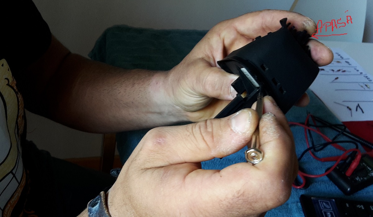

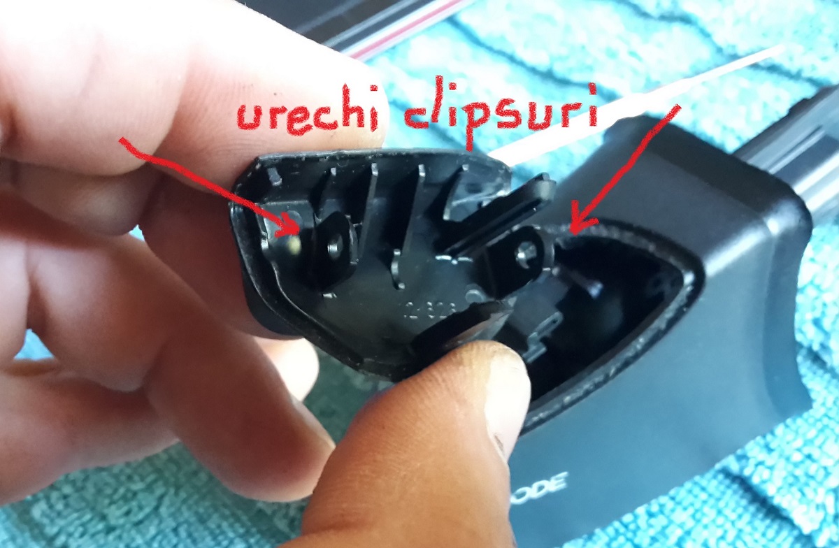

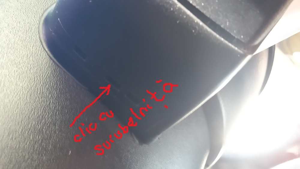

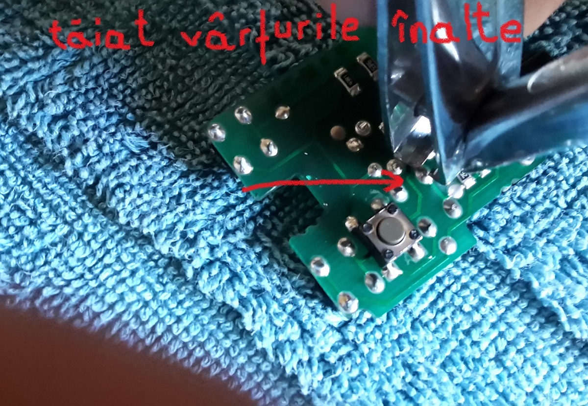

Mesajde gianniold » 24 Ian 2016, 16:12
Inlaturarea satelitului de pe volan.
Sper ca am fost de ajutor pentru unii care inca se mai lovesc de aceasta problema.

Mesajde Costin Tabra » 24 Ian 2016, 16:49
Foarte bun tutorialul, in mod special pentru cei care, asa cum ai spus si tu, au intampinat aceeasi problema. =D> =D> =D>

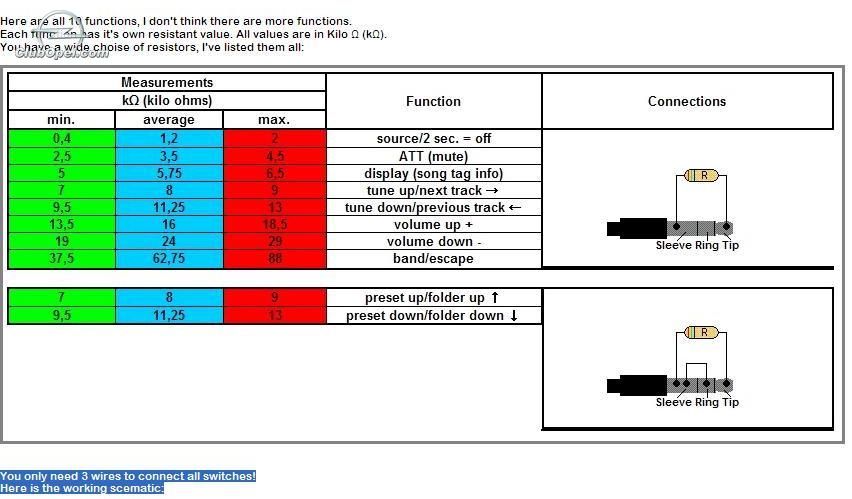

Stie cineva daca comenzile volan clasice, adica cele de langa semnalizare, se potrivesc fara modificari pe o unitate blaunpunkt travel pilot? Mai exact cea fara mp3, nu stiu exact ce model este.

Daca unitatea este dedicata Ford, atunci ar trebui sa fie perfect compatibila cu cablajul masinii, inclusiv cu comenzile de langa volan. Daca este unitate dedicata altei marci auto, ar trebui sa vezi exact pentru ce masina este si sa cauti eventualele diferente intre comenzile de langa volan pentru acea masina si cele de pe Ford. In cazul existentei unor diferente, va trebui sa procedezi cum a procedat colegul de mai sus, gianniold, care si-a modificat comenzile de langa volan pentru unitatea pe care o are montata pe masina.
Deoarece nu ai dat foarte multe detalii, nu stiu sa-ti raspund mai precis. Poate vreun alt coleg, mai cunoscator, te va ajuta mai mult.

S.a lamurit in alta sectiune.
Nu se potrivesc comenzile volan pe unitatile Blaupunk Travel pilot, dedicate Focus mk1.
Exista 2 unitati, una fabricata pt US fara suport pt comenzi volan si una pt europa care suporta dar trebuiesc adaptate cumva ca nu se potrivesc direct.

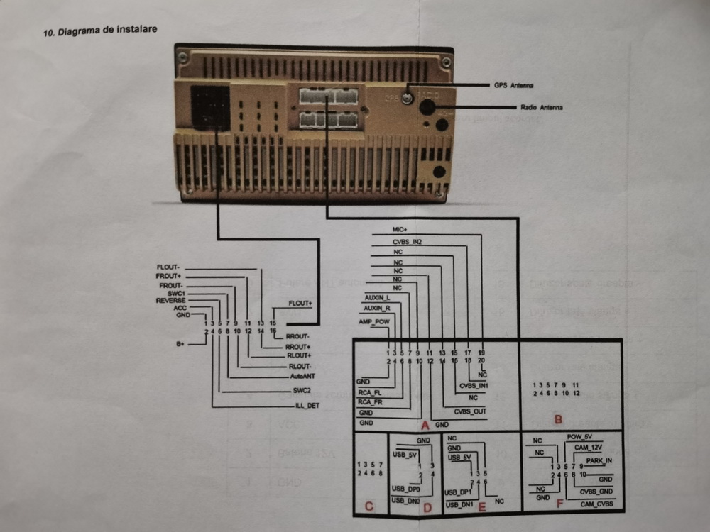

Mesajde duduletzus » 26 Ian 2017, 12:14
Salutare all. Vreau sa inlocuiesc un 6000cd RDS E O N cu cel din imagine. ma poate ajuta cineva cu schema mufelor din spate? fiecare pin ce se leaga? daca are cineva un adaptor dau si o tzuica. multzumex.

Re: Scheme Pini toate modelele ford radiocass sau CD sau Mp3
Mesajde Costin Tabra » 27 Ian 2017, 11:31
Salutare,
Ai aici: http://pinoutguide.com/CarAudio/car_aud ... nout.shtml definitia fiecarui fir din conectorul ISO. Iar undeva mai sus in topic ai si definita de la conectorul Ford. Mai departe sunt 2 variante:
1. Identifici fiecare pini din cei 2 conectori si faci legaturi fir la fir (solutie nu foarte eleganta si consumatoare de timp). Atentie ca in urma acestei modificari nu vei mai avea conectorul Ford pe masina! Daca vrei sa treci inapoi la o unitate audio cu conector Ford va trebui sa refaci legaturile in sens invers...
2. Cauti un adaptor Ford -> ISO care sa fie compatibil cu conectorul de pe masina ta si cu conectorul din spatele unitatii audio pe care vrei sa o montezi. Solutia este eleganta, reversibila si, cautand pe Google, gasesti adaptorul gata fabricat, deci instalarea unitatii audio va fi Plug-n-Play. Un adaptor ar putea fi asta: http://gamamag.ro/products/Cablaj-adapt ... dISO..html

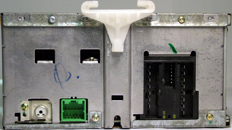

Mesajde c63amg » 13 Oct 2017, 23:22
Salut, am un casetofon ford 2500 pe un ford fiesta 2003. Vreau sa trec la o navigatie dar mufele care sunt in comert nu par sa ma ajute prea mult...
Poate cineva sa ma ajute cu o schema la pinii de la casetofonul original .
Atasez poze... mufa cu gri e cea originala.
Navigatia noua
Original

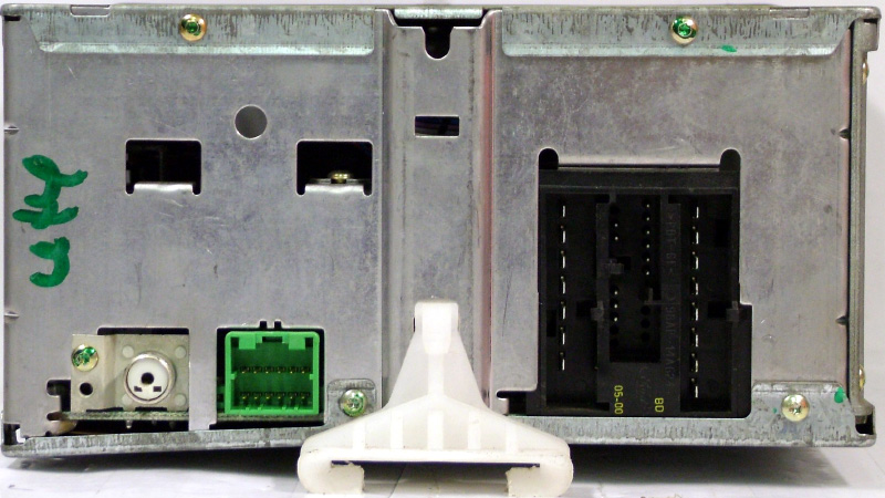

Mesajde florin2311 » 16 Mai 2019, 13:29
salut, am un cd 6000 oval pe masina, puteti sa imi ziceti mufa alba si cea neagra de la ce sunt. stiu ca una e de la auxiliar.
